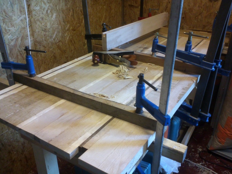

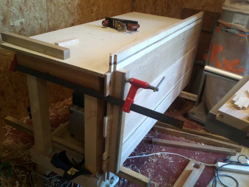

bonsoir,
pour tout dire depuis juillet je n'ai pas consacré beaucoup de temps a cette cuisine ,d'autres projets pressants ayant pris mon temps...
en effet ,l'arrivée prochaine d'un nouvel enfant a boulversé l'organisation de notre maison ainsi que nos projets...
tout le monde a changé de chambre...assez amusant et surtout ,tres juste finalement !
bref ,un bureau ,un dressing ,de la peinture , il me reste des cloisons mobiles a faire , des potelets mais c'est autre chose et des devis ,science que je ne maitrise pas encore tres bien...
pour en revenir a la cuisine ,l'evier n'est toujours pas commandé pour que je finisse le deuxieme plan de travail ,le premier etant terminé ,en attente de finition et découpe finale pour la pose .
qq images des avancées maigres faites entre deux ...
en premier dégrossissage au rabot de la face inférieure
puis defoncage de la languette des breadboard ends
j'ai du flipoter pour combler des longueurs de bois trop justes,puis repérage des emplacements des tenons
ensuite j'ai attaqué une longue phase de rabotage de la face supérieure a l'époque des grosses chaleurs ...j'ai bien mouillé le maillot a tel point que la sueur faisait resortir les tanins sur le chene...
ajustage des alaises (pas de photos des tenons dont les mortaises exterieures sont plus larges...principe du breadboard end)
percages pour les chevilles a la mortaiseuse ,puis repérages pour le chevillage a la tire
avant collage des alaises ,il m'a fallu préparer une piece en sycomore pour le retour d'angle du plan de travail vers la gaziniere
rabotage des chants
test en place
lamellos pour l'affleurage
collage et chevillage...la colle sur les chevilles exterieures sert de joint en surface ,le tenon n'etant pas collé ,laissé libre dans la mortaise élargie
le plateau en attente de finition et pose
la semaine prochaine je dois poser les portes et le plan de tavail...
a bientot
toma

Ensuite s'en est suivi la fabrication du plan de travail pour les éviers ,qui est resté stocké le temps que le modele de l'evier soit choisit et que je puisse continuer une fois sous la main
tout d'abord ,la préparation des bois
puis mortaisages
puis collage avec chevillage a tire
essai à réception apres ajustages
puis finitions
stockage en attente de pose
