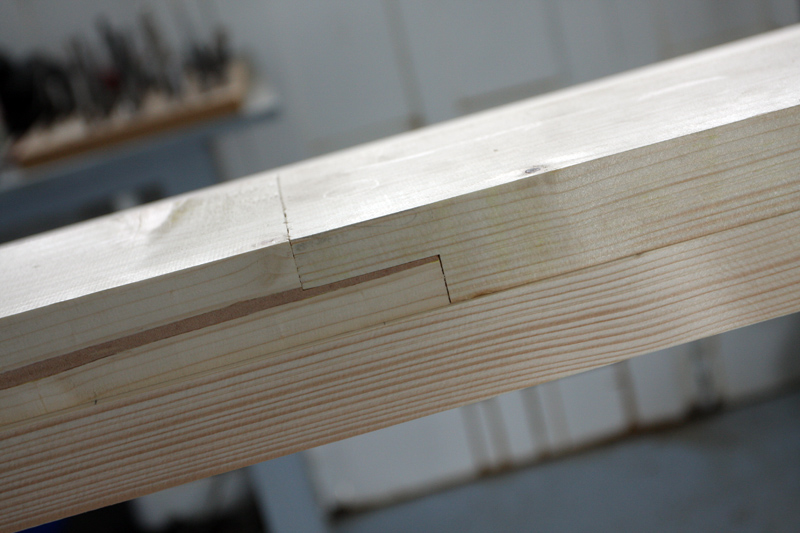

Hier j'ai réalisé le coté de ce placard, donc je profite de l'occasion pour vous parler des assemblages à mi bois...
Cette "cloison" est réalisée en sapin, puis sera recouverte d'un CP de 10mm.
Les mi bois vont être réalisé à la toupie, je commence donc par "rafraichir" le pare éclat:
Une fois la machine réglée en hauteur, j'attaque le pare éclat. C'est la première fois que je me sert de la toupie depuis que je l'ai modifié. Quel changement! Le fait de passer de 6mm par tour de volant à seulement deux, rend le réglage infiniment plus souple! Revers de la médaille, il faut mouliner... mais bon, c'est un choix!
Le pare éclat va nous donner la profondeur de passe. Après avoir tracé une première pièce, je fait coïncider le tracé avec le pare éclat comme je le fait avec le rail Festool!
Puis je règle les butées.
J'ai choisi de réaliser ces feuillures avec le PO multi-fonctions monté en bout d'arbre.
Sur cette image on voit bien la raison et l'avantage du montage en bout d'arbre. Nous avons déjà débattu du sujet, il y a d'ailleurs un fil la dessus (voir ici)
L'avantage du pare éclat est évident!
Cette image va m'amener à faire à nouveau référence à un autre sujet ressent, celui posté par mézigue. Comme l’atteste cette photo, pour ce PO les coupes des couteaux et araseurs concordent parfaitement. (Sur la pièce de droite c'est la présence d'une poche de résine qui donne l'illusion d'un éclat)
Pour feuillurer les montants, j'ai du déposer les joues. Elles sont du type "Holzprofi" et pour cause!
Nous avons également discuté (sur "Les fous de bois") de l'utilité d'avoir ou pas, une grille à l'entrée de la turbine de l'aspirateur. La réponse était bien sur, non. Mais il n'y a pas qu'a l'entrée de l'aspi que ça bouche! A noter que je ne me sert jamais des guillotines, elles sont toutes les trois ouvertes en permanence.
Pour le demi assemblage de la traverse du milieu (il y en a trois) je me suis contenté d'aligner des coups de scie. Après réflexion, pour plus de confort j'aurais du les faire à la scie à format.
Il ne reste plus qu'à coller visser tous ça:

Bonjour Jean-Paul, comme d'habitude un sujet très intéressant et agréable à consulter !
Je profite de ce sujet pour poser une petite question : comment utiliser ma toupie en bout d'arbre ?
Je ne sais pas si sur ma Former c'est possible, je n'en ai trouvé aucune mention dans la doc et le technicien ne m'en a pas parler lors de l'installation. Est-ce possible ? Quel matériel fait-il ?
Amitiés, Damien.
Amitiés, Damien.
Re: Pour parler de tout un peu...
Bonjour Damien,
A priori rien ne t’empêche de monter un outil en bout d'arbre, il te faut simplement un manchon spécial comme celui ci:
Celui de la photo c'est moi qui l'ai tourné, mais tu en trouve chez tous les revendeurs d'outillages comme ici:
Je viens de m’apercevoir qu'il manque la légende de la dernière image! C'est un projet à venir...

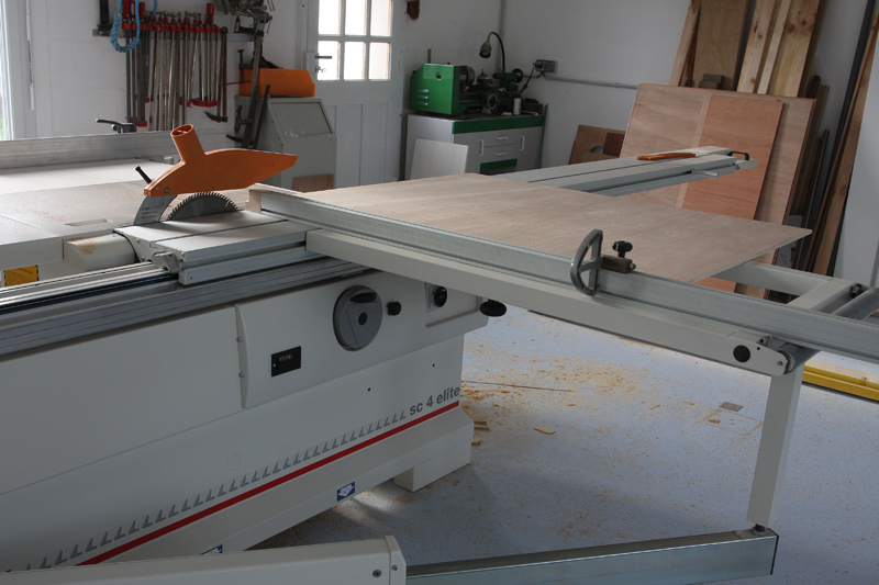

Pour parler un peu de la scie...
C'est quand même bien d'avoir de la place! Ce bois mesure 5m40, et s'il le faut je peux ouvrir les fenêtres!
Mon nouvel outil (rapelez vous...). Il était tentant de connaitre la précision de cet appareil, je me suis donc livré à un petit test:
Calé sur la butée:
Notez que la forte luminosité ne gène pas la mesure:
Pile poil! J'ai gagné un temps fou avec ce télémètre. Pour la réalisation de faux plafonds en lambris c'est vraiment très pratique!
Autre chose: Quand j'ai reçu la machine, le bras télescopique était copieusement graissé, et ce qui devait arriver est arrivé... Malgré le fait que j'en avais essuyé une grande partie il en est resté. Et bien sur la poussière c'est mélangée avec ce reste! Les poussières collées sur les galets provoquaient des vibrations qui finissaient par ce transmettre dans tous le chariot.
Sur cette image on voit les deux galets d'extrémité, je n'ai pas touché aux deux autres. Ils sont en matière plastique chargée de fibres et montés sur roulements.
Je ne comprends vraiment pas pourquoi ils ont graisser ce bras...
Pour le démontage, j'ai du faire sauter les rivets du carter en plastique. Notez le racleur réglable.
Au remontage j'ai préféré visser ce cache.
Depuis tout est rentré dans l'ordre.
