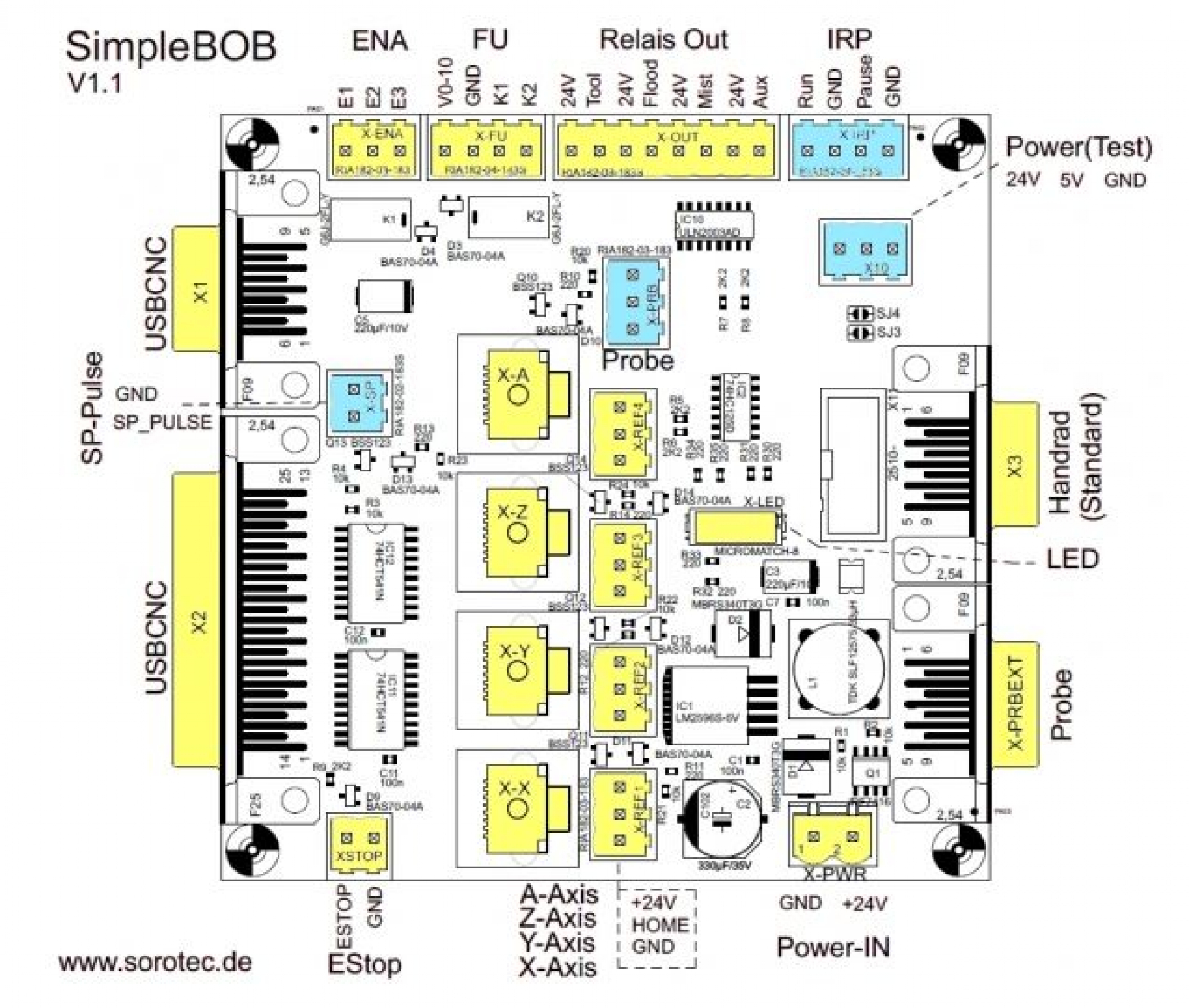

jomo44 a écrit:dh42 a écrit:Salut,Mais est ce que la pine n°4 c'est la terre pour le corps de la broche ??
Oui
cool ça fait ça de moins à gérer.
Attention, la 4ieme pin c'est la terre, mais je ne peux pas affirmer que c'est la pin n°4 ; pour ça il faut regarder le schéma que tu a dut avoir avec la broche, sinon il faut chercher quelle est la bonne borne au multimètre. (celle qui fait continuité avec la carcasse de la broche)
Pour le vario, c'est tout sur la prise FU ; tu n'a besoin que de 4 fils
le 0-10V sur 1 et 2
le 3 et 4 c'est le contact du relais en principe ; la aussi c'est facile à tester, test de continuité entre 3 et 4 ; broche arrétée > pas de continuité, broche en marche > continuité
les 2 autres broches ne servent pas et doivent être shuntées.
Pour la prise 5 broches, oui, ça se soude.
Oui j'ai regardé le schéma fourni.
le 0-10V sur 1 et 2
tu veux dire que 3 et 4 ce serait le "démarrage de la broche ?? Je n'aurai donc pas besoin de mettre un relai+bobine cablé sur la prise "220V spindle" à l'arrière du contrôleur ?

re
C'est à vérifier vu que ta BoB n'est pas la même que la mienne ... et qu'elle n'a pas de relais intégré ; il faut voir si tu a déjà un petit relais séparé intégré dans le contrôleur, si c'est le cas il doit être branché quelque par sur Relay Out de ta BoB. S'il n'y a pas de relais, alors il est probable que sur 3 - 4 tu n'ai pas un contact mais une tension (0 ou 24V suivant que la broche est OFF ou ON) et dans ce cas tu te sert de cette tension pour commander la bobine d'un relais séparé, dont tu utilisera le contact NO pour le M/A broche.
![Un énième projet de CNC - Page 5 2952_2](https://www.sorotec.de/shop/images/product_images/popup_images/2952_2.jpg)
Pour tester, tu met un multimètre en mode Volt continu pour mesurer du 24V et tu teste entre 3 et 4 ... si tu a 24V quand la broche est en marche et 0V quand elle est arrété, il faudra un relais ; si il ne se passe rien, tu refais le même test mais en mode test de continuité pour voir s'il y a un contact qui se ferme entre 3 et 4 ; dans ce cas ça veut dire que tu a déjà un relais quelque part dans le controleur (des photos plus détaillées de l'intérieur seraient utiles)

Test de continuité et voltage non concluant sur 3 et 4 de la prise FU quand j'allume la broche via Eding.
Par contre j'ai testé la prise 220V derrière où il est marqué "spindel" et bien là j'ai du 230V qui arrive.
EN même temps c'est un peu logique !!!!
Donc je vais être obligé de faire la même installation que toi David ? Une bobine+relai à la sortie de cette prise 220V qui commandera FOR et DCM du variateur ?

Oui, c'est une option, à moins de modifier le câblage du controleur.
Re: Un énième projet de CNC
Je vais faire comme toi, de toute façon j'ai déjà commander bobine et relai et puis je ne me sens pas de toucher au cablâge du controleur.
Aujourd'hui c'était : branchement du variateur à la broche + refroidissement ...
Eh bien je me suis fait une frayeur j'ai fait sauté deux fois les plombs juste en branchant le variateur alors qu'hier tout fonctionner bien !
Après une pause je me suis rendu compte que j'avais mis le câble de terre sur la borne T et pas sur la borne de terre tout à droite du variateur je pensais que c'était la même chose !! Après avoir recâblé c'est OK !!
Et j'ai même fait tourner la broche. VICTOIRE !
