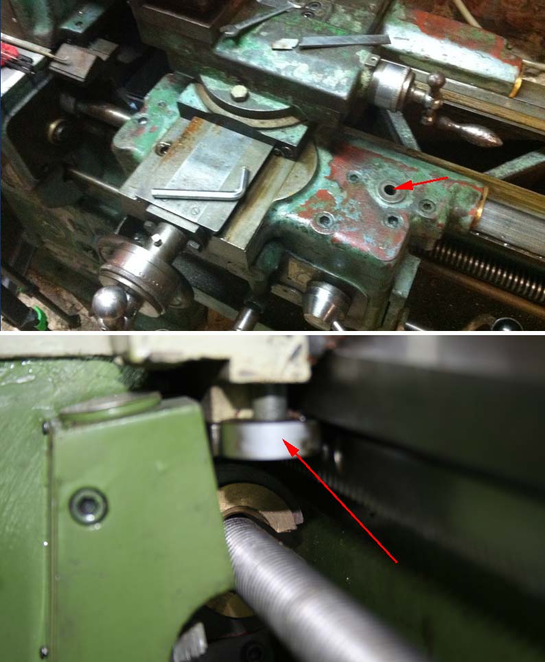

Juste un détail qui n'a peut être pas été dit (sur ce fil tout du moins) .. tu dois bloquer aussi bien le chariot porte-outil que le trainard lorsque tu fait du tronçonnage, il ne doivent pas rester libre.
Bon, ce n'est certainement pas fait de la même façon sur le tient, mais il doit y avoir un blocage quelque part
[Présentation]Tour métaux Simplex 14'-Mondial - Nexty - Page 10 Blocag10
En fraisage c'est une habitude, on bloque toujours les 2 mouvements qui ne sont pas utilisés ... Wink (après avoir rattrapé le jeu pour tenir compte de l'effort de coupe)

j'ai relu le manuelle, je ne vois malheureusement pas le blocage du chariot quelque parts....
voici une photos du trainard, une idee peut etre?
[Présentation]Tour métaux Simplex 14'-Mondial - Nexty - Page 10 Img_1723
tous les vis present sur la photo sont en position serree...

Possible qu'il te manque une pièce pour le blocage du trainard.
[Présentation]Tour métaux Simplex 14'-Mondial - Nexty - Page 10 Bloque10
la photo n'est pas très nette, mais sur le mien c'est un simple tirant avec une 'tête' large qui viens serrer sous la glissière lorsque l'on visse la poignée visible sur le dessus du trainard.
pour le CPO, il est possible qu'il n'y ai qu'une simple vis sur le coté ..

Rentre le chariot en -1- tu travaille en porte a faux
En -2- il manque le blocage du trainard.
En -3- tu doit avoir des vis de se coté, sinon tu as surement des vis de réglage pour le lardon dans un des deux glissière en -4- soit d'un coté ou de l'autre.
[Présentation]Tour métaux Simplex 14'-Mondial - Nexty - Page 10 Cha10
Soit être un très bon tour mais il a besoin d'une bonne révision essai de voir si une personne de ton entourage peut d'aider tant quand mécanique quand usinage.

Effectivement, il doit manquer le bloquage du traînard.
Mais pour ma part, tous ses problèmes doivent venir de l'affûtage de l'outils et de sa position.
Perso, je ne bloque jamais rien quand je tronçonne, mais les outils sont toujours bien affûté, à la bonne hauteur et bien positionné.
Peut être sur un petit tour le blocage joue un peu, mais celui de nexty me semble pas si rachitique que ça.

C'est clair qu'il manque quelque chose, ici on a une vis et c'est a mon avis pour le blocage
[Présentation]Tour métaux Simplex 14'-Mondial - Nexty - Page 10 Img27

Message  Ynem Dim 23 Déc 2012 - 22:22
Hello tlm
Comme vous êtes tous dans la toile émeri, un autre truc:
Prenez de la toile en bande, laissez là assez longue, 15 à 20 cm, il y a moins de risque.
D'autre part, faut pas inciter à utiliser de la toile pour faire une finition, déjà, de mon temps c'était interdit pendant l’apprentissage, c'était tricher.
Vaut mieux inciter les gens à affûter les outils comme il faut et utiliser une bonne vitesse de coupe, surtout avec les outils carbure et plaquettes.
@+ Ynem
