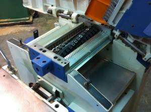

bonjour.
au sujet du guide de dégau
il n'y à pas que sur les rabot dégau modernes à ouverture des tables droites.
preuve en est sur ma fs 30 tecnomax de chez scm de 2008 à ouverture tables en papillon on peut laisser le guide.
à voir sur d'autres marques cette possibilité...
cordialement patrice..

La Hammer A3....ancienne version donc, avec ouverture des tables en papillon, ne nécessite pas le retrait du guide pour l'ouverture des tables.
Je n'ai malheureusement pas de photos pour l'attester.....a moins qu'un heureux détenteur de ce même type de machine puisse palier à mon manque.

steph53 à écrit:
Sinon Felder propose un nouvel arbe de degau/rabo, à plaquettes qui à l'air révolutionnaire mais à voir en fonction du prix et tenue des plaquettes.
bonjour.
l'arbre de dégau à plaquettes ce n'est pas nouveau.
cela fait déja quelques années qu'ils sont montés sur certain modèles.
ci-joint une photo d'une rd 410 minimax classic de 2009.
cdlt patrice.![Conseils sur achat de machines séparées. - Page 3 Arbre_13](https://i.servimg.com/u/f44/12/04/19/83/arbre_13.jpg)

pat63- je prends du galon
- Messages : 58
Points : 154
Date d'inscription : 29/05/2011
Localisation : auvergne (63)
Re: Conseils sur achat de machines séparées.
Bonsoir Patrice,
Pas nouveau en effet. Une question subsiste, le temps nécessaire pour le remplacement
de toute les plaquettes. A aucuns moment la durée de remplacement dans la pub est évoqué, contrairement au fers jetable.
Amicalement, cyril
Amicalement, cyril
