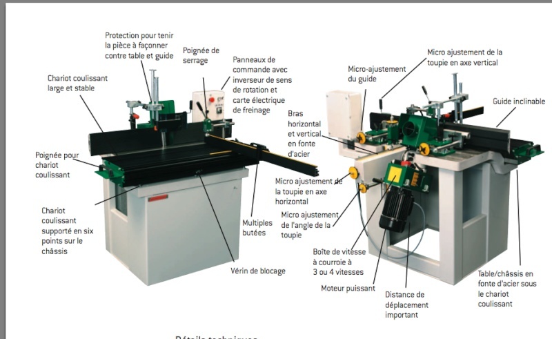

A propos des toupies Felder avec l'arbre inclinable...
Salut Roland, salut tout le monde. J'avais encore jamais entendu parler de fers inclinables. Si ça existe vraiment, ça m'intéresse beaucoup... Vous avez des références?
Roland05 a écrit:Mon revendeur me dit qu'il existe des fers orientables ... Est-ce performant ?

Re: Conseils sur achat de machines séparées.
Moi, j'aurais peur pour la précision.
[quote="plang"]
![Conseils sur achat de machines séparées. - Page 4 Arbre_13](https://i.servimg.com/u/f40/16/50/61/19/arbre_13.jpg)
![Conseils sur achat de machines séparées. - Page 4 Arbre_14](https://i.servimg.com/u/f40/16/50/61/19/arbre_14.jpg)
Pour les fers à moulure, il est nécessaire d'avoir l'arbre inclinable:
![Conseils sur achat de machines séparées. - Page 4 Arbre_15](https://i.servimg.com/u/f40/16/50/61/19/arbre_15.jpg)
Je ne pense pas qu'il soit possible d'utiliser cet outil avec d'autres fers que les fers droits:Lulu 21 a écrit:seul regret, à ma connaissance, il n'existe qu'une seul sorte de fer mais ce les fabriquer n'est pas impossible non plus il suffit d'avoir l'acier adequat
diomedea a écrit:Je ne pense pas qu'il soit possible d'utiliser cet outil avec d'autres fers que les fers droits
En me brossant les dents hier soir, je me suis posé la même question. En fait, je pensais à qqch comme ça:
![Conseils sur achat de machines séparées. - Page 4 Moulur10](https://i.servimg.com/u/f44/17/44/38/16/moulur10.jpg)
Le porte-outil permettrait d'incliner les fers vers le bas au lieu d'incliner l'arbre vers l'avant.

On peut aussi raisonner en centre de rotation du plan vertical de forme des fers, le porte fers permettrait théoriquement d'avoir mécaniquement plus d'amplitude angulaire puisque le centre serait apparement plus haut.
Vérifié ??
Vérifié ??
moi aussi je me suis posé la question du porte outil inclinable, pour remplacer cette fonction que ne possède pas ma toupie.
puis un post de Diomedea m'a ouvert les yeux : ça n'a pas la même incidence.
les dessin presentés par JP dans ce fil sont clairs : la moulure change de forme lorsqu'on incline le fer sur l'outil, la moulure reste la même si l'arbre s'incline.
pour compenser l'inclinaison de la toupie, il faudrait construire une table rapportée qui prendrait l'inclinaison voulue.
mais quid des guides, butées presseurs et autres protections ?
Si j'ai bien compris ta réponse... avec un axe à 90° tout ce qui dépasse au dessus des traits rouges est disparu. C'est la photo 2 de J-P.plang a écrit:diomedea a écrit:Je ne pense pas qu'il soit possible d'utiliser cet outil avec d'autres fers que les fers droits

bonjour.
ne pas oublier que sur les toupies à arbre inclinable
l'inclinaison de l'arbre se fait sur la plupart des toupies (ex:hammer- felder; scm )en arrière...
çi-joint une photo de ma toupie scm tecnomax....
je me souviens en 2008 j'avais pris à l'époque cette option car le cout d'un porte outil inclinable était presque aussi cher que l'option arbre inclinable(tarif italien car mon combinée je l'ai acheté directement d'italie)
cdlt pat
Chez Moretens l'arbre est inclinable sur 270°, c'est très impressionnant.
