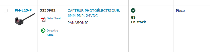

le contrôle de vitesse de broche ne fonctionne pas .et si j'ai bien compris la leçon sur les capteurs compatibles avec la BoB celui-ci ne va pas .
j'ai démonté le capteur et suivant la réf j'ai recherché sa datasheet et ce n'est pas un capteur PNP mais NPN
![rétrofit tour intélys G2009 - Page 5 Capteu11](https://i.servimg.com/u/f95/14/31/46/67/capteu11.png)
et celui qui conviendrait serait le suivant :
![rétrofit tour intélys G2009 - Page 5 Capteu10](https://i.servimg.com/u/f95/14/31/46/67/capteu10.png)
tu es d'accord ?
tu es d'accord ?

LOL, une chance sur 2 ... tu ne serais pas bon au LOTO
Re: rétrofit tour intélys G2009
Franchement, je n'en sais rien, je ne suis pas du tout électronicien
... on dirait qu'il y a 4 broches ? ... sur les capteurs inductifs qui se branchent sur la Benezan, il n'y en a que 3
https://www.sorotec.de/shop/Inductive-switch-10-30-V-1mm-PNP-Closed.html
https://www.upload.sorotec.de/doku/manuals/NPN_PNP_1mm.pdf
Tu devrais allez faire un tour sur Usinages.com, tu aura certainement des infos plus pertinentes que les miennes pour cet index ..
https://www.usinages.com/forums/projets-de-tours-cnc.44/
https://www.usinages.com/forums/conversion-de-tours-conventionnels.147/
