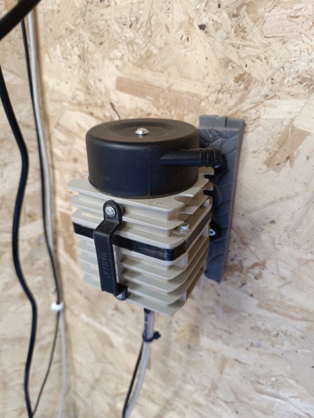

En regardant un peu toutes les photos prises je me rends compte que le compresseur n'est pas costaud (16w, 30l/min).
Superken73 a changé le sien donc c'est possible mais comment ajuster le débit ? J'en vois beaucoup utiliser un compresseur avec cuve sur lequel ils règlent la pression...Ayant un autre de 70l/min pour le laser à diode, je serai tenter de tester rapidement un changement afin de voir si ça change énormément.
J'ai rencontré quelques soucis avec le homing qui s'était bloqué à 20 mm/s. Malgré mes tentatives dans le contrôleur Ruida c'est en modifiant la vitesse sur Lightburn (fenêtre de déplacement) que j'ai résolu le souci. Mais au niveau des paramètres de la machine tout était ok mais ça n'allait pas...

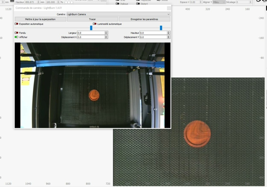

Re: Laser Co² Omtech 80
Pour faire suivre..
La caméra fonctionne, elle s'installe rapidement sans devoir faire quoique ce soit.
L'angle est bien large et je suis curieux de voir tout ça à l'utilisation car une fois +/- mise à l'endroit où elle sera, on a un champ assez large.
Par contre, j'ai acheté une rallonge USB car le câble fourni de +/- 3m n'est pas énorme après installation. Mon objectif est de la placer sur le connecteur femelle pour clé usb du laser. Sauf que les cables achetés ne fonctionnent pas.
J'ai donc passé à nouveau commande de câbles un peu plus chers (USB A de 10 m pour aller au pc qui se situe pas loin (question de faire propre le long du mur etc).
La suite au prochain épisode avec photos première utilisation je l'espère !
NB : support facile à imprimer et du coup, pas trop cher !

Installation de la caméra Lightburn...pas du plug'n play mais je pense que je suis bon maintenant.
Impression du support en PETG (toujours ça de gagné).
Placement de la caméra afin d'être le plus perpendiculaire possible.
Je trouve que je suis un peu trop haut mais il n'y a pas 36 emplacements possibles...dommage car je pense perdre en qualité malgré les 8 MP 4k...
La mise au point n'est pas simple, j'ai dû déconnecter les leds d'éclairage pour pouvoir faire les réglages. Pas mal de dérangement avec la lumière et le réglage d'exposition.
La distance fait que l'on a pas une super mise au point mais comme on le voit sur la photo, il y a moyen d'être précis malgré tout.
Je n'ai fait que quelques tests mais ça semble assez pratique. A voir avec la réalisation de petites séries.
Niveau connexion, j'ai repris la connexion USB sur la machine pour repartir vers mon PC en sacrifiant l'entrée clé USB sur la Ruida.

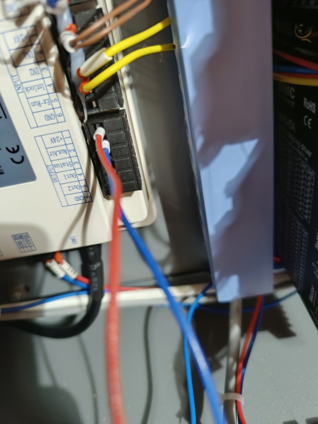

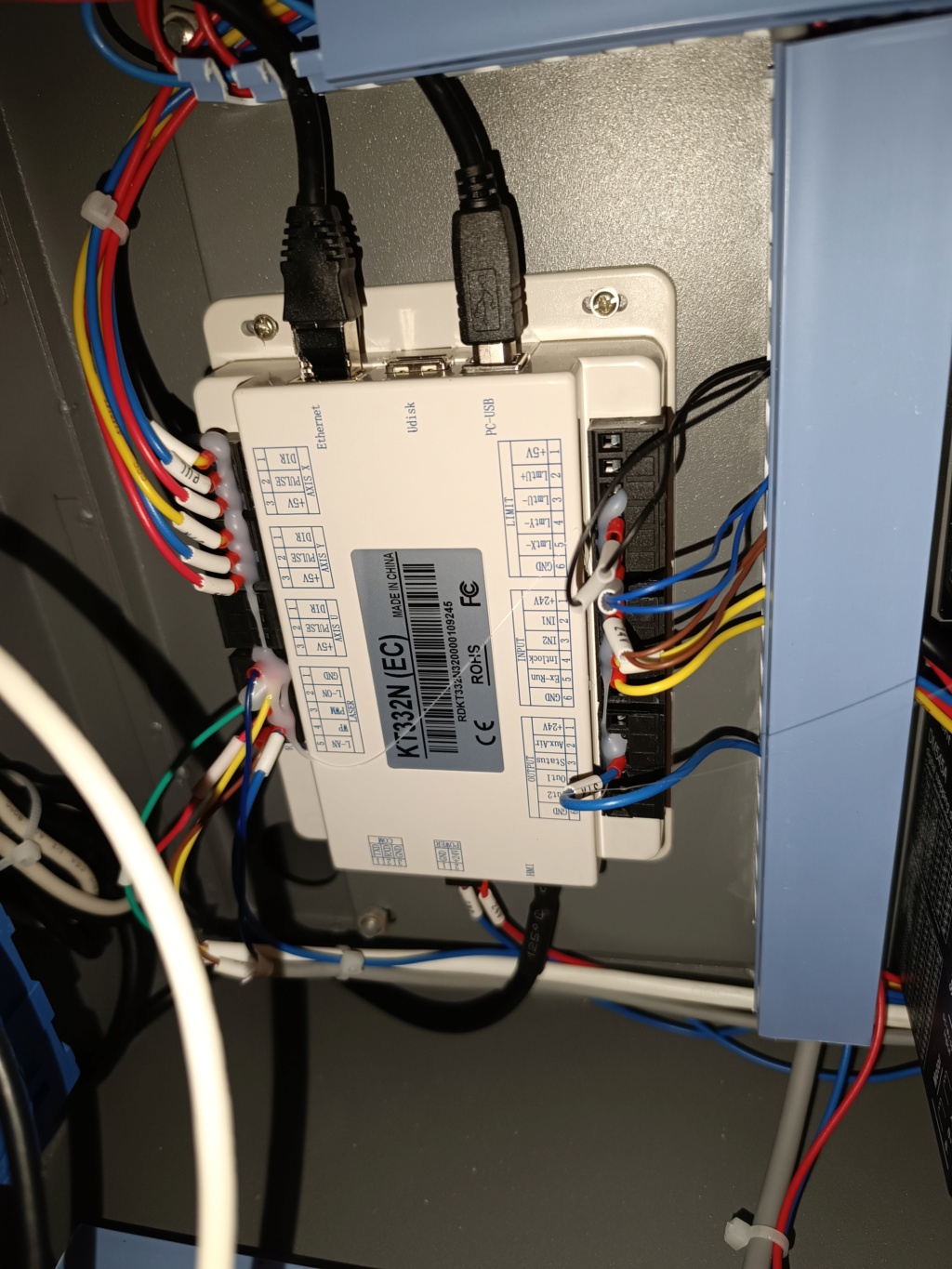

Je poste en espérant votre lecture...
Le compresseur pour l'air assist est branché sur un relais de 24vDC et simplement sur un pin ''statut'' sur le contrôleur. Impossible de faire on/off avec.
Sur le net, j'ai trouvé comment ajouter un relais AC pour le faire mais j'aimerais comprendre le montage d'origine.
Le compresseur est bien en 220v mais de la carte contrôleur, il y a un câble qui part sur ce fameux relais DC mais ce n'est pas branché pour activer/désactiver le compresseur...(câble bleu avec du rose sur le relais central).
Merci d'avance !

- Air assist : le SAV Omtech me dit de relier directement le relais du laser aux pins dédiés sur le contrôleur mais n'ayant aucun schéma ni rien je n'ai pas insisté. Cependant, je sais que c'est possible mais je pense que si je réalise la modif, ce sera avec un relais indépendant pour lequel je serai certain de mon câblage.

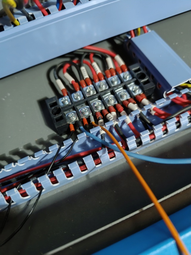

Je continue mes "améliorations".
J'ai troqué le petit compresseur de base contre celui que j'avais pour mon laser à diode. Je passe de 30 à 70l/min. La différence n'est pas énorme mais l'objectif était surtout de faire le montage avec un relais. A terme, je prendrai un compresseur de +/- 150l/min qui semble être efficace. Malheureusement, c'est +/- 150€ sur AE et 230€ (le même, même fournisseur via Amazon).
Par manque de place dans la machine, le compresseur est placé au mur et j'ai installé un relais 24DC/220AC.
Un peu beaucoup de temps sur le net pour le branchement mais j'y suis arrivé.
Le compresseur s'enclenche manuellement ou lors d'une découpe avec un délai de 1000 ms avant l'enclenchement du laser. Etant plus bruyant, cela permet d'éviter une mise sous tension constante du compresseur et de minimiser le bruit.
Je ferai sans doute pareil avec la ventilation qui est clairement trop peu efficace.
Pour le branchement, je ne suis pas un pro mais je suis passé par l'orifice du filtre du compresseur.
La borne 8 du relais → Output 1 (+24V) du contrôleur.
La borne 7 du relais → Output 2 (AirAssist) du contrôleur.
La borne 5 est reliée au +220V.
La borne 3 est reliée au "+" du compresseur.
Le "-" du compresseur est relié directement au 220V.
Si je comprends bien, la phase du 220V est donc coupée via le relais qui s'enclenche via le contrôleur.
Tout le câblage repasse dans les gaine. La masse du compresseur a été mise avec les autres. Il y a simplement le "statut" du contrôleur que j'ai retiré mais ça ne change rien au fonctionnement...je l'ai donc laissé libre car sans tension ni rien.
Le relais a été collé proprement car aucun support fourni.
Le compresseur n'est bruyant que dans mon petit atelier, aucune vibrations ni bruit dans la maison et à l'extérieur.
