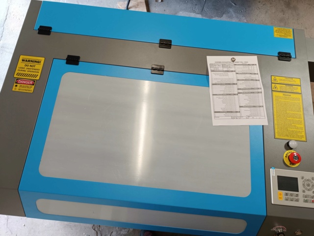

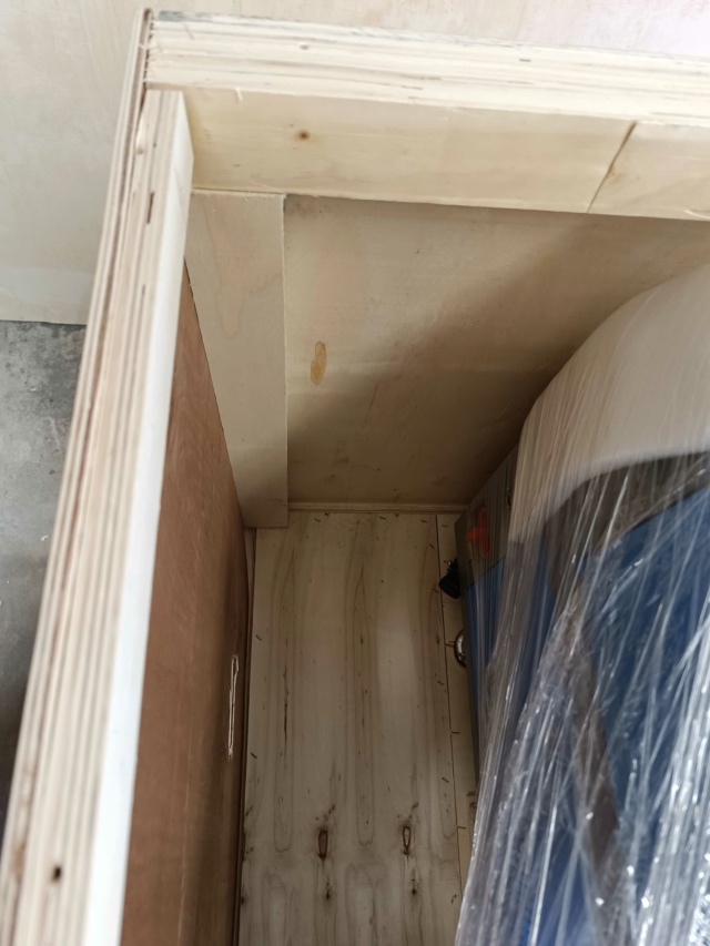

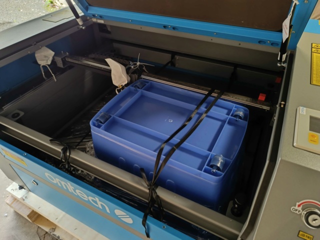

Ce 02/08/23 j'ai reçu un mail m'avertissant de l'envoi (normalement entre 3-7 jours). Le tracking ne me donnait aucune information et le SAV m'a expliqué que le transporteur allait prendre contact avec moi.....
Sauf que ce 4/08, le laser est arrivé à midi sans prévenir...heureusement, j'avais tout prévu pour être livré pendant mes congés et avoir la place nécessaire pour le gros paquet.
Comme vous le verrez sur les photos, je n'en suis qu'au stade du déballage.
J'ai été très agréablement surpris par le caisson qui est bien fait et bien costaud. Tout est solidement vissé (la machine également). A voir quand je ferai le déshabillage intégral mais à première vue, RAS. (croisons les doigts...)

J'avais prévu le souci des portes (il manque quelques centimètres pour passer...). Le SAV francophone m'avait expliqué qu'il n'y avait aucun problème pour le pencher etc. Malgré tout, j'ai repris contact avec eux pour être bien certain car j'aimerais le mettre à la verticale. Ils parlent de le pencher à <45° pour le faire passer voire de retirer le tube directement pour le pencher.....
A l'heure actuelle, j'ai d'autres occupations et le laser va donc rester un petit temps sur sa palette. J'attends la suite du SAV et au pire, je lui trouverai un autre emplacement au fond du garage (c'était mon option 2...).
Malgré mes heures de prise d'infos, n'hésitez pas si vous avez des conseils...je suis toujours preneur !

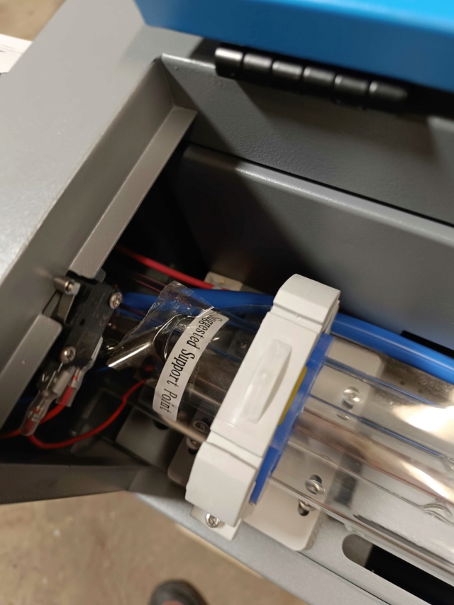

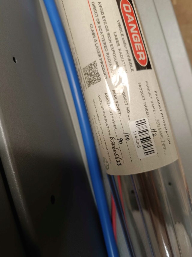

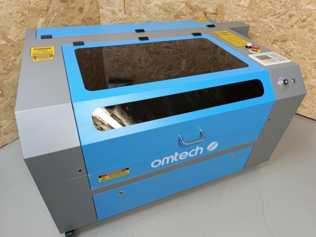

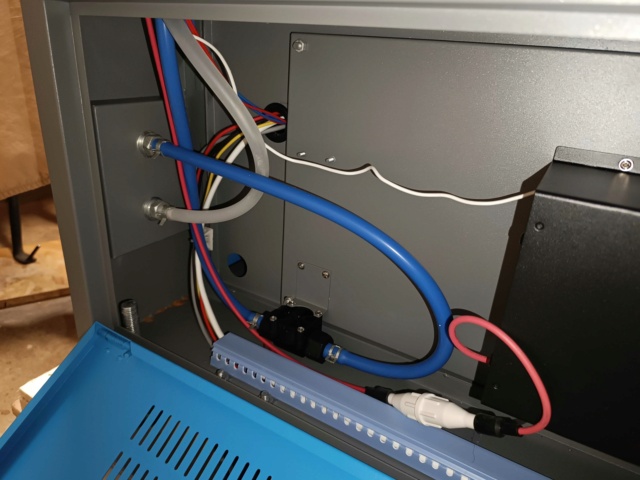

Laser enfin transféré dans mon petit atelier (pas loin de mon garage mais j'ai dû tout déménager).
Le SAV m'a conseillé de retirer le tube pour déplacer le laser mais ils m'ont également dit que cela affectait la garantie...à voir mais je l'ai effectivement retiré en veillant à mesurer l'écartement avec le premier miroir (au mieux).

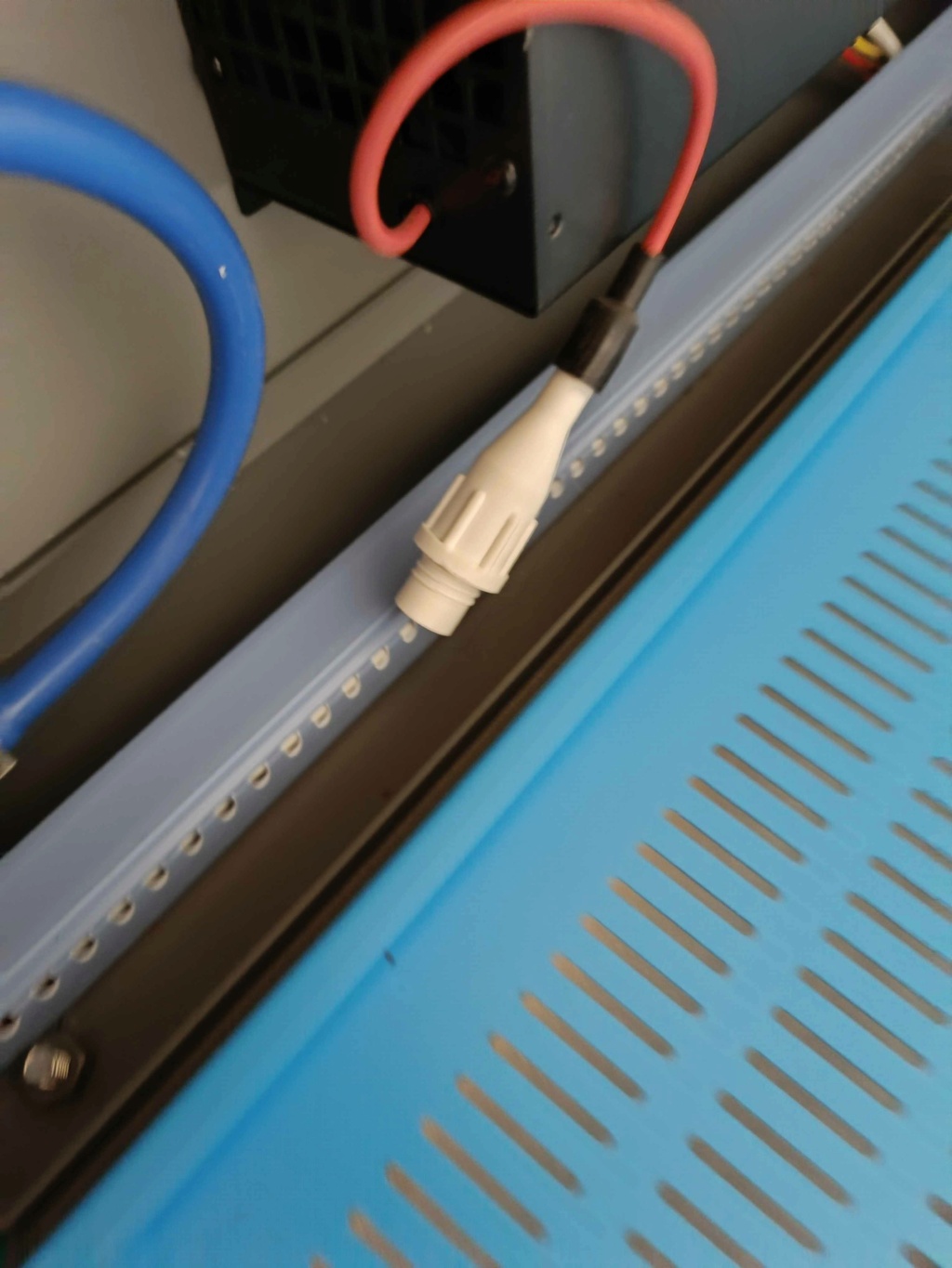

Mis à part les deux tuyaux un peu capricieux, il faut simplement prendre son temps. J'espère que tout fonctionnera bien lors de la future première mise en route.
Au niveau des ces tuyaux, je vais sans doute mettre des colliers de serrage en métal par sécurité mais j'ai remis des colsons comme en usine.
Pour le reste, je trouve la qualité est assez bonne mis à part quelques petits détails.
La machine est assez basse et ça sent la fabrication d'un futur meuble afin de gagner en ergonomie et surtout éviter de perdre trop de surface de rangement. Les roulettes et les pieds de la machines sont corrects mais sans plus.
Détail important dont j'étais au courant : le mode d'emploi livré est en allemand... Tout se trouve en anglais sur leur site et il y a pas mal de vidéos.

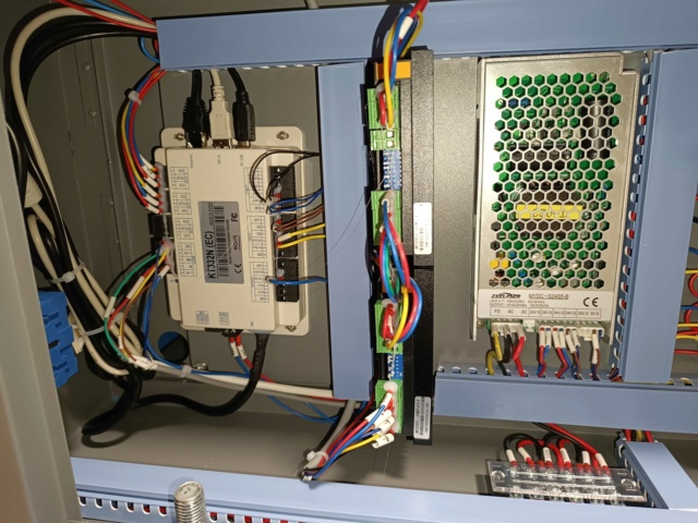

La prochaine étape sera de reprendre le manuel en mains car je crois qu'il faut mettre la machine à la terre. Mettre en place le système de refroidissement, tester....quelques heures encore avant de pouvoir lancer un premier projet.
Niveau extraction, c'est un petit ventilo de 150 (ce qui est déjà une bonne chose.
L'électronique me semble bien réalisée, ça ne semble pas avoir été fait à l'arrache.

J'ai eu l'occasion de tester la pompe à eau. J'ai donc réalisé l'installation comme j'ai pu le faire pour ma CNC mais ici je n'ai mis aucun produit dans l'eau distillée comme stipulé dans le mode d'emploi.
J'ai simplement utilisé un seau de 11l avec des trous percés à 12 mm et une encoche pour la prise. Pour la prise, elle se branche au laser (prise US) mais heureusement j'avais un adaptateur pour faire le test sans devoir tout allumer.
J'ai zappé les colliers en métal mais ceux en plastique sont ok donc pas de tracas à ce niveau.

Salut !
Je ne sais pas ou tu en es de ton installation, du coup je serais peu etre trop tard pour te donner quelques avis personnel :
J'ai du pencher le laser de 90° pour pouvoir passer la porte de mon atelier, et j'ai dû dévisser le pieds. J'ai bien entendu procédé avec grand soin en essayer de ne mettre aucun choque/vibration, je ne l'ai pas porté j'ai fabriqué des calles avec roulette !
Je ne recommande pas de démonter le tube.....c'est vraiment une très mauvaise idée ! Déja tu perds ta garantie, et ensuite les soudures des deux bornes du tube (Anode et Cathode) sont "difficiles" et peuvent si jamais elle sont mal réalisées entrainer de gros souci. Si jamais il faut remplacer le tube il faut connaitre la procédure et savoir comment isolé avec la pattes adéquate la connexion car pour rappel il a plus de 10KV qui passe dans le tube......
ATTENTION l'alimentation du laser c'est de la THT (Très Haute Tension) et si l'ampérage est faible cela reste extrèmement dangereux ! ! ! !
Sinon je suis surpris de ton ventilot qui ne convient pas du tout, je te mettrais des photos de celui fourni avec ma machine c'est pas la meme chose....
Je le redis les fumés ne sont pas a traiter a la légère, et SURTOUT toujours reflechir au matériaux avant d'usiner, en cas de doute il faut s'abstenir !
Il peut y avoir des émissions de cyanures, des chlorures j'en passe et des meilleurs dans les fumés.....
Il faut utiliser une eau distillée mais aussi il faut la traité ou alors la remplacer tres souvent sinon tu auras des dépots dans ton tube.
Quand tu envois des usinages veille a ne pas avoir de bulle d'air dans ton circuit, fait tourner le circuit de refroidissement 5 à 10 min avant usinage et controle si possible qu'il n'y ai plus d'air.

Si j'avais eu ton message avant....Je devais absolument le déplacer après livraison. J'hésitais beaucoup et après l'avoir fait je me suis dit que j'aurais pu le laisser en place...Ma première idée était donc la bonne : déplacer le tout sans rien démonter.....(gggrrr....)
C'est le SAV de la marque qui m'a recommandé de retirer le tube (mail pour preuve). Si vraiment j'ai un souci, je discuterai avec eux. Surtout que j'ai fait une demande de partenariat...(ou alors il faut m'expliquer pourquoi ils conseillent cela !!!).
J'ai bien entendu pris toutes les précautions et je n'ai eu aucun câble à dessouder. Simplement une fiche plastique à dévisser et une petite vis sur l'anode/cathode. J'ai également visionné quelques vidéos sur le changement de tube (dont la leur...).
J'ai tout mesuré, pris des photos, lavé les mains avant, mis le tube dans de la mousse...
A l'heure actuelle, je n'ai pas eu le temps de lancer la machine. Je vous tiendrai au courant !
Pour les fumées, ce n'est que des retours du net. Je ferai mes propres observations et j'agirai en conséquence.
Pour le refroidissement, merci de tes conseils, je vais y veiller.
Avec ma broche CNC j'ai mis de l'anti-gel voiture (un peu) dans l'eau distillée. Est-ce que je pourrais le faire ici aussi ?

Si je comprends bien sur ta machine la THT du tube passe par des connecteurs.....?!
OK pourquoi pas....apres tout....ça doit quand même être des connecteurs spéciaux, et du coup comment cela peut il changer la garantie ?! Mouais c'est bizarre quand même mais bon du coup pourquoi pas
Ah au fait sur ma machine (je ne sais pas si c'est valable pour la tienne) il est tres fortement recommandé de ne rien brancher (pas le compresseur pas la pompe a eau rien en fait) sur la "multiprise" intégré a la machine.....

Comme tu peux le voir sur les photos, mis à part l'entrée/arrivée d'eau, il n'y a qu'une petite vis et une fiche en plastique qui se visse.
J'ai l'impression que les modèles ont changé petit à petit. Non ?
Il y a une raison spécifique pour ne rien brancher sur le multiprise de la machine ?
Je demande car j'ai reçu une pompe avec la fiche US et j'étais content de pouvoir brancher tout ça sur la machine. Cela signifie qu'il faudra la changer et tout mettre sur un bon multiprise pour éviter d'oublier de l'enclencher etc...
Il me semble que dans le mode d'emploi ils expliquent qu'il faut brancher la pompe sur un circuit séparé de la machine...pas très clair leur truc je trouve !

Alors j'ai vérifié j'ai aussi un connecteur comme le tiens mais dans les vidéos que j'ai vu que les soudures un peu "particulières" c'était pour remplacer le tube, du coup dans ton cas le connecteur a défaire était la bonne option pour enlever le tube, enfin oui et non car je continu de penser que tu aurais mieux fait de le laisser en place avec une manipulation tres tres douce.
Tu as vu qu'il y avait des réglages pour les fixations du tube même si au demeurant tu a du le replacer tel que, mais voila je voulais te parler de ça que tu anticipes si jamais ton faisceau n'est plus aligné au 1er miroir.
Si jamais tu dois manipuler ton laser avec capot ouvert (quand tu regles tes miroir c'est encore plus vrai) j'espère que tu as les lunettes adapté pour rappel le Co2 c'est une lumière invisible pour l oeil humain.
