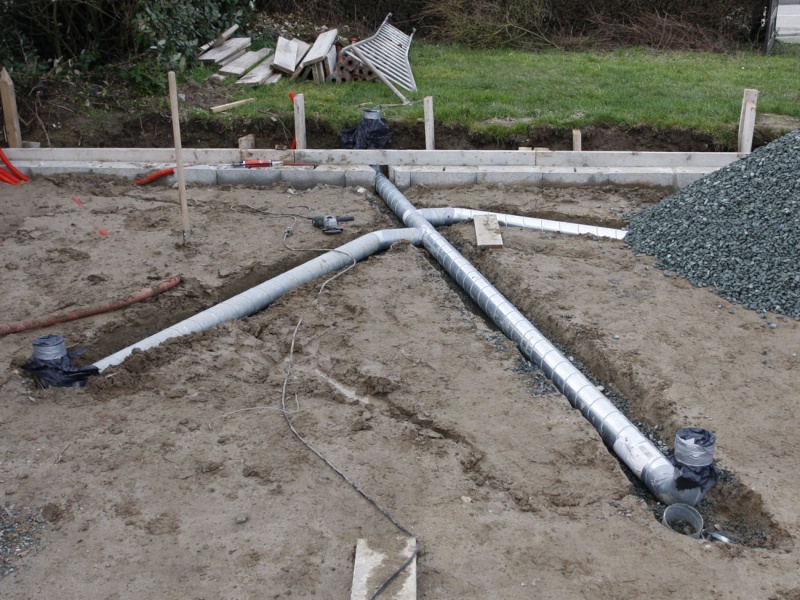

Bonjour à tous.
C'est reparti! Avec du retard, mais c'est reparti! J'avais des trucs à terminer avant de pouvoir reprendre les travaux. Maintenant que je suis tranquille, je vais pouvoir y consacrer tous mon temps. Samedi prochain on pause le polyane, le polystyrène expansé et la ferraille, coulage du béton prévu pour le vendredi suivant.
Si j'espace ces étapes, c'est parce que je me fais aider, donc je suis obligé d'attendre les week-ends.
A suivre quelques étapes en images.
Poses des gaines électriques et d'aspiration. Ces dernières d'un diamètre de 125, sont en acier galvanisé. Elles ne sont pas en contact direct avec la terre, qui ici est très acide et viendrait tôt ou tard à bout de ces conduites.
Je n'ai pas pu faire exactement ce que je voulais, à savoir mettre des tés 45° faute de disponibilité dans les temps. J’ai donc été obligé de poser des tés 90° + coudes 45°. La suite de la réalisation de cette instalation est à suivre ici
![L'atelier de diomedea 30_jan10](https://i.servimg.com/u/f65/13/45/66/79/30_jan10.jpg)

Ton atelier prend belle tournure JP!
Bien vu les essais d'aspiration et colmatage avant enfouissement !
L'aspiration des copeaux dans l'atelier est une chose que je dois prévoir, quand on sait les risques respiratoires liés aux poussières de bois en suspension et non visible bien souvent ! car ce sont elles les plus dangereuses pour nos petits poumons ...![Embarassed](https://2img.net/i/fa/i/smiles/icon_redface.gif)
As-tu prévu un système comme un regard rectangulaire à ras de sol et reliè au conduit d'aspiration , pour aspirer les copeaux restés au sol , aprés balayage léger par ex. afin d'éviter de contaminer l'air de l'atelier?
Peut-être un balai style balais de piscine relié au conduit de la machine ?
