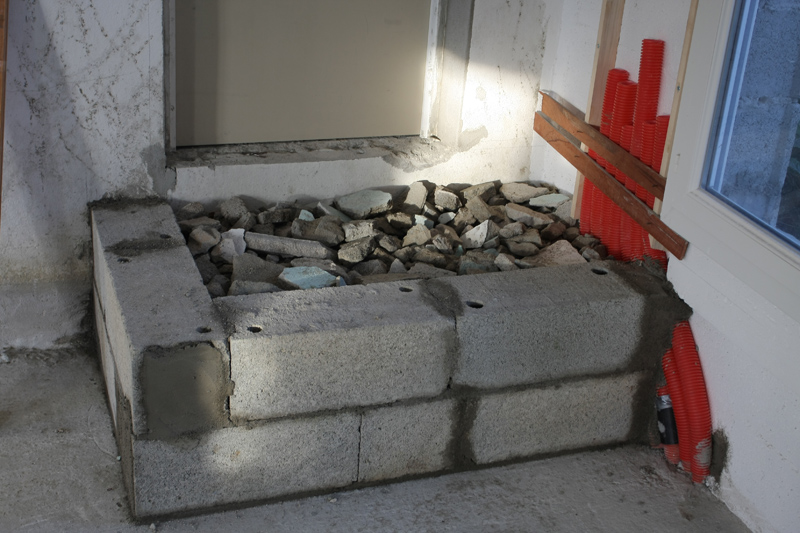

A propos de sol. La différence de niveau entre le garage et l'atelier est tel, que malheureusement l'accès se fera par deux marches ...

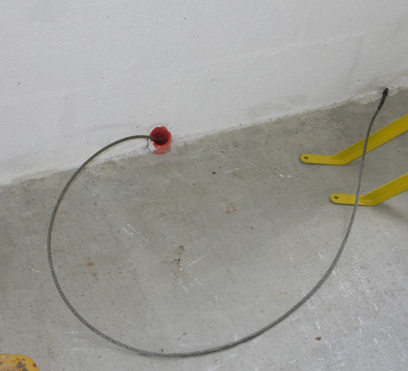

Je suppose que tu a prévu des arrivées de courant par le sol pour tes machines pour ne pas avoir de fils qui trainent.
Les câble électriques et tuyau AC qui descendent du plafond c'est pas mal non plus ; pour ma part j'ai également mis des prises en hauteur (2m) dans la zone ou j'utilise les machine électroportatives, histoire de na pas avoir de fils qui trainent au sol et sur l'établi.
J'ai également une prise qui ne passe pas par le tableau électrique de l'atelier, mais par celui de la maison ; je peux ainsi couper le général dans l'atelier tour en ayant encore une source de courant ; bien pratique pour les aménagements (bon, mon atelier est en perpétuelle évolution)
Pour les câbles, chemins de câbles en plastique (goulotte) qui courent tous le tour de l'atelier, cela permet de modifier facilement le câblage si besoin.
Eh bien, il doit y faire jour même en pleine nuit dans cet atelier
Elles sont ou les petites infirmières

Et tes 2 marches, j’men doutais un peu, d’où ma question, Eh! Non, on ne peut pas gagner à tous les coups!

Le fameux seuil. Je comblerais par la suite l'intérieur de gravats, puis finirais par une chape de béton.
![L'atelier de diomedea - Page 3 13_sep19](https://i.servimg.com/u/f25/13/45/66/79/13_sep19.jpg)
J'ai préféré poser des prises au sol pour les machines installées au centre de l'atelier (scie à format).
![L'atelier de diomedea - Page 3 13_sep15](https://i.servimg.com/u/f25/13/45/66/79/13_sep15.jpg)
Normalement ces boitiers sont scellés au plâtre, mais pour celles ci, j'ai préféré le mortier...
![L'atelier de diomedea - Page 3 13_sep16](https://i.servimg.com/u/f25/13/45/66/79/13_sep16.jpg)

Comme je vous le disait donc, j'ai commencé par remplir le volume créé hier, avec des gravats.
![L'atelier de diomedea - Page 3 15_sep11](https://i.servimg.com/u/f25/13/45/66/79/15_sep11.jpg)
Puis une couche de 14/20
![L'atelier de diomedea - Page 3 15_sep12](https://i.servimg.com/u/f25/13/45/66/79/15_sep12.jpg)
Et enfin après coffrage, une épaisseur de 8cm de béton taloché .
![L'atelier de diomedea - Page 3 15_sep13](https://i.servimg.com/u/f25/13/45/66/79/15_sep13.jpg)
Voici mon tire-fil, comme vous pouvez le voir, c'est du solide!
![L'atelier de diomedea - Page 3 15_sep14](https://i.servimg.com/u/f25/13/45/66/79/15_sep14.jpg)
C'est un tire-fil à tête chercheuse! comme il avait tendance à bloquer, j'y ai 'scotché" une cheville nylon.
![L'atelier de diomedea - Page 3 15_sep15](https://i.servimg.com/u/f25/13/45/66/79/15_sep15.jpg)
![L'atelier de diomedea - Page 3 15_sep16](https://i.servimg.com/u/f25/13/45/66/79/15_sep16.jpg)
