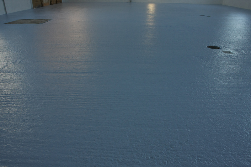

J'avais des questions sur la peinture que tu as mise au sol:
1- Est-ce qu'elle est suffisament épaisse pour combler toutes les imperfections de la dalle béton?
2- Resiste t-elle au agréssion de la soudure à l'arc et/ou au melage?

Bonjour Bruno
Merci pour ton encouragement!
![L'atelier de diomedea - Page 6 21_sep15](https://i.servimg.com/u/f25/13/45/66/79/21_sep15.jpg)
J'en ferais surement un sujet!Bruno31 a écrit:Si j'ai bien compris tu comptes fabriquer des établis avec des rangements, cela va nous donner de bon sujet de discussion.
Non! Absolument pas, mais cela ne me gène pas!Bruno31 a écrit:1- Est-ce qu'elle est suffisament épaisse pour combler toutes les imperfections de la dalle béton?
Non. Cette peinture ne résistera ni à la soudure, ni au meulage... pour ça, il vaut mieux laisser le béton tel quel!Bruno31 a écrit:2- Resiste t-elle au agréssion de la soudure à l'arc et/ou au melage?

C'est domage qu'elle ne resiste pas à la soudure
Il va falloir que j'en cherche une qui le supporte car le béton brut c'est toujours en train de partir en poussière , et donc difficile à maintenir propre. Je crois que je vais regarder vers les peintures de sol industriel, même si c'est plus cher ce n'est pas trop grave je n'ai que 18m².

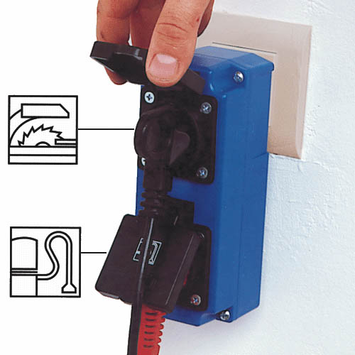

temporisateur
si je comprends bien on peut utiliser se temporisateur avec des machines et aspirateurs qui fontionnent avec des prises manque de tension.
à me confirmer

Bonjour christian,
Aurais tu plus de details : puissance admissible par exemple. Le fournisseur c'est une boutique du net?
Marc

Je connais ce type de prises, mais il m'en faudrait une par poste et je ne vois pas comment je pourrais combiner quatre de ces "temporisateurs" avec un seul aspi... Ton lien vers ce marchand est intéressant, mais je n'ai pas réussi à trouver leurs tarifs.
La réflexion cvoneuw est intéressante, je n'y avait pas pensé!
Caractéristiques du modèle vendu par HMD (88€):
VERSION MONOPHASÉE 220-240 v / 50-60 Hz Isolation IP 44 Puissance maxi. admissible coté machine 16 A Puissance maxi. commandée coté aspirateur 10 A.
![L'atelier de diomedea - Page 6 Dcasp-10](https://i.servimg.com/u/f25/13/45/66/79/dcasp-10.jpg)

Concernant le déclencheur automatique ,tu pourrais brancher une multi prise sur la sortie "machine" du déclencheur.
A condition de ne pas les allumer toutes en même temps,ça devrait le faire......non

On aurais donc quelque chose comme ça? C'est très intéressant! Qu'en pense les spécialiste?marty a écrit:Concernant le déclencheur automatique ,tu pourrais brancher une multi prise sur la sortie "machine" du déclencheur.
A condition de ne pas les allumer toutes en même temps,ça devrait le faire......non???
![L'atelier de diomedea - Page 6 H19lgwj7p3nhm8j5vk-sans_titre-1_copie_copie](https://2img.net/h/www.izipik.com/images/201009/30/h19lgwj7p3nhm8j5vk-sans_titre-1_copie_copie.jpg)
Pourrais tu m'en dire plus? c'est la solution que j'ai retenu...marty a écrit:Sinon,il y a aussi l'idée du déclenchement par télécommande ,c'est ce que j'utilise et c'est pratique.

En fait si je n'ai pas choisi ce déclencheur,c'est parce qu'à l'époque je mettais aperçu que ça ne pouvait convenir qu'à de l'électro portatifs,à cause de sa puissance maximale d'utilisation(je n'ai pas réussi à retrouver ce détail sur le web).
Du coup j'ai préféré les prises télécommandées mais il faudra que tu fasses bien attention à la puissance max admise pour chaque prise en fonction des machines que tu branches.
Les désavantages de ce système sont ;
-Savoir ou se trouve la télécommande lorsque tu en as besoin
-positioner tes prises en hauteur pour que le faisceau infrarouge soit capté facilement
-Avoir des piles de rechange pour la télécommande
-.......ne pas oublier de mettre en marche l'aspiration car ce système te permet de moins te déplacer mais il reste que ce n'est pas un déclenchement automatique!!!
En conclusion,je suis pratiquement sur(sans pouvoir le prouver)que ce déclencheur ne pourra pas accepter la puissance d'une seule de tes machines lourdes cela dit regardes du côté de chez HAMMER :
(Je n'ai pas le lien,désolé)Catalogue page78 dispositif de démarrage pour groupe d'aspiration(3X230V) REF: 500-01-015.Avec ça plus une multiprise pour tes grosses machines ça devrait passer.
Mais la solution la plus flexible restait dans mon cas les prises télécommandées.
