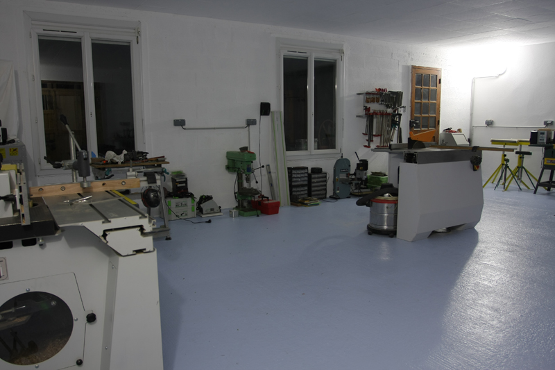

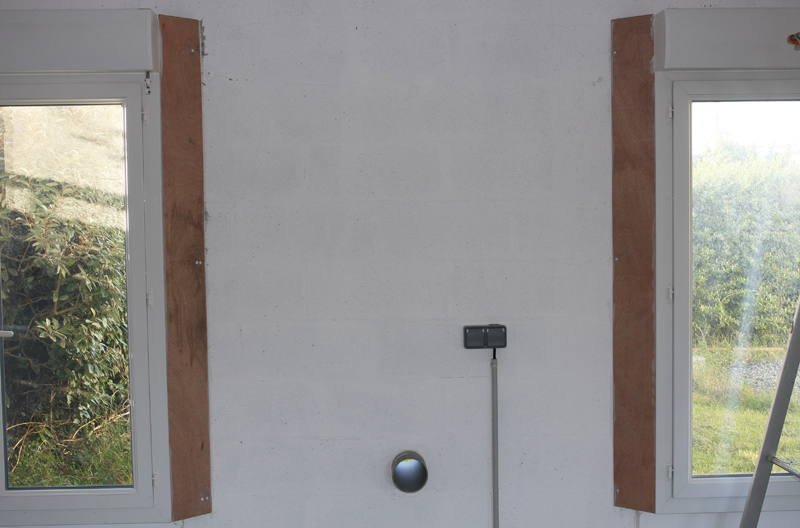

Pour continuer dans les finitions, voici comment j'ai caché les flancs des fenêtres du cotés nord. Un simple caisson en CP que je peindrais en blanc.
![L'atelier de diomedea - Page 5 20_sep13](https://i.servimg.com/u/f25/13/45/66/79/20_sep13.jpg)
Voila, ce soir les deux couches du sol devraient être passées, s'en suivra 48 longues heures avant de pouvoir y poser quoi que ce soit![pale](https://2img.net/i/fa/i/smiles/icon_pale.gif)
A suivre...
Non pour le moment le reste comme ça. J'ai discuté avec un électricien, il raisonnait comme vous, "en rajouter serait plus confortable", mais en gardant l'installation comme elle est, je suis déjà bien protégé.Flubox a écrit:(t'a pas mis les inter diff ?)
Cela va sans dire! J'ai déjà, après un bon dépoussiérage, passé une couche d'accrochage. Avant d'étaler la peinture, Je vais à nouveau repasser l'aspirateur. Le lessivage serait inutile, il n'y as pas de traces de graisse.Idefixes a écrit:Va surtout falloir soigner la preparation : depoussierage complet et lessivage avec le produit ad hoc, il en va de l'adherence et donc de la longevité de la peinture.
Je connais bien les bicomposants, dans la marine ont en utilise beaucoup (Epoxy)! Mais j'ai choisi une peinture monocomposant en phase aqueuse (à l'eau)Idefixes a écrit:Les plus resistantes sont les bicomposants mais attention au temps ouvert du produit dans le pot une fois le melange effectué c'est un peu sport à faire.

Re: L'atelier de diomedea
diomedea a écrit:Cela va sans dire! J'ai déjà, après un bon dépoussiérage, passé une couche d'accrochage. Avant d'étaler la peinture, Je vais à nouveau repasser l'aspirateur. Le lessivage serait inutile, il n'y as pas de traces de graisse.Idefixes a écrit:Va surtout falloir soigner la preparation : depoussierage complet et lessivage avec le produit ad hoc, il en va de l'adherence et donc de la longevité de la peinture.
En général les produits de lessivage de preparation sont acides et servent surtout a neutraliser la laitence qui remonte de la dalle.

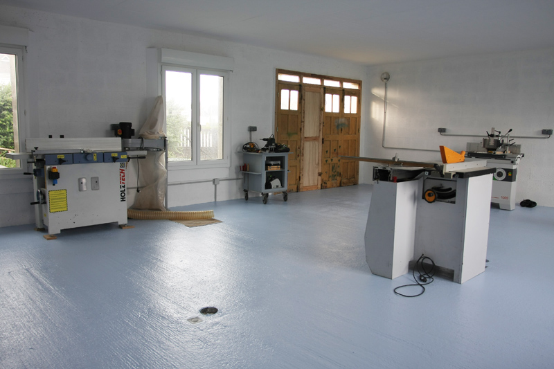

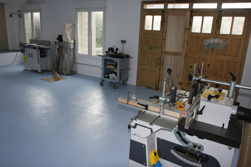

Et oui, bleu!
Après un bon balayage suivi de l'aspirateur...
![L'atelier de diomedea - Page 5 21_sep10](https://i.servimg.com/u/f25/13/45/66/79/21_sep10.jpg)
... j'ai pu passer la première couche...
![L'atelier de diomedea - Page 5 21_sep11](https://i.servimg.com/u/f25/13/45/66/79/21_sep11.jpg)
...puis quatre heures plus tard, la seconde. C'est une peinture qui s'applique facilement. Bien qu'il faille attendre 48H pour y poser quoi que ce soit, on peu rapidement y marcher, c'est quand même pratique!
![L'atelier de diomedea - Page 5 21_sep12](https://i.servimg.com/u/f25/13/45/66/79/21_sep12.jpg)
Voila je vais bientôt quitté mes colocataires avec lesquels je partage l'actuel atelier depuis quelques années!
A suivre...

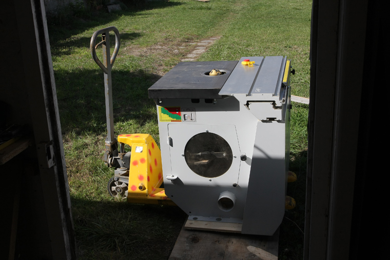

Cette fois ça y est!
Le déménagement à commencé!
![L'atelier de diomedea - Page 5 24_sep11](https://i.servimg.com/u/f25/13/45/66/79/24_sep11.jpg)
Petit oubli réparé! Lors de la fabrication du châssis de la scie, j'avais oublié de découper les côtés pour le passage du transpalette...
![L'atelier de diomedea - Page 5 24_sep10](https://i.servimg.com/u/f25/13/45/66/79/24_sep10.jpg)
Pour la passage de la porte, je ne peux pas utiliser le transpal', alors j'utilise des skis! En fait quatre chutes de médium avec un côté qui gratte, et un autre qui... glisse!
![L'atelier de diomedea - Page 5 24_sep12](https://i.servimg.com/u/f25/13/45/66/79/24_sep12.jpg)
Pour la "glisse", j'utilise le suif.
