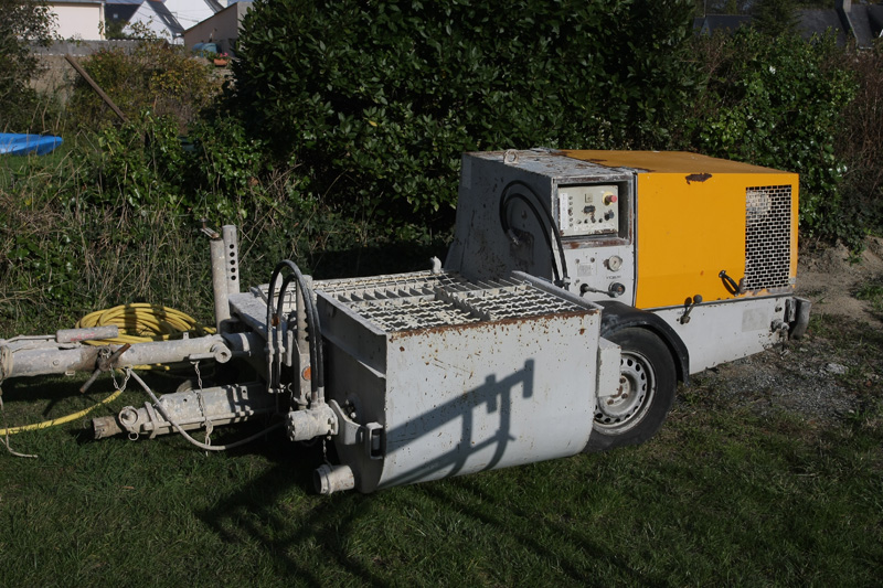

D'abord merci à Christian et à Bruno pour leurs encouragements! Mais cette fois je n'ai été qu'un simple spectateur!
J'ai donc fais appel à une équipe d'enduiseurs, et le moins que l'on puisse dire c'est qu'ils connaissent leurs boulot! Le chantier à commencé à 8h30, et à 12h30 il n'y avait plus personne!
![L'atelier de diomedea - Page 7 09_oct25](https://i.servimg.com/u/f25/13/45/66/79/09_oct25.jpg)

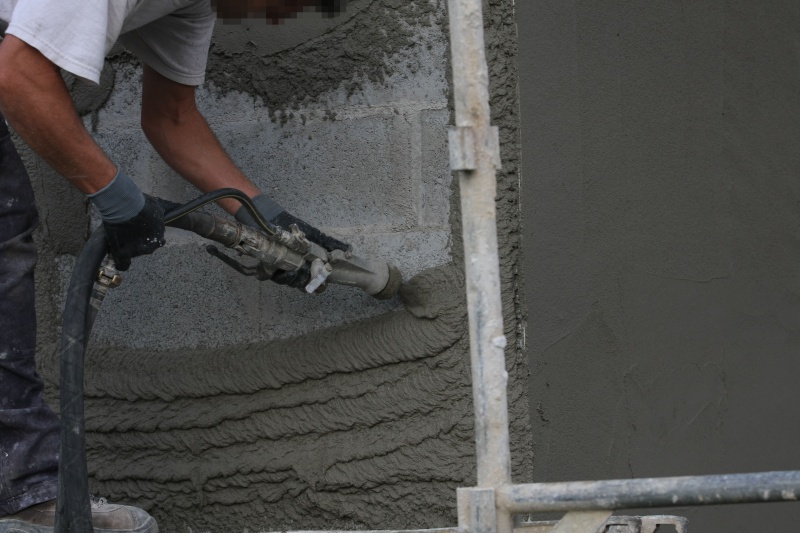

L'enduit est projeté avec un pistolet.
![L'atelier de diomedea - Page 7 09_oct13](https://i.servimg.com/u/f25/13/45/66/79/09_oct13.jpg)
![L'atelier de diomedea - Page 7 09_oct14](https://i.servimg.com/u/f25/13/45/66/79/09_oct14.jpg)
![L'atelier de diomedea - Page 7 09_oct15](https://i.servimg.com/u/f25/13/45/66/79/09_oct15.jpg)
![L'atelier de diomedea - Page 7 09_oct16](https://i.servimg.com/u/f25/13/45/66/79/09_oct16.jpg)
Dans un premier temps, l'enduit est grossièrement taloché.

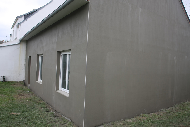

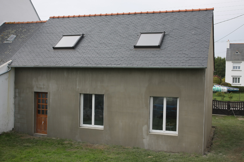

Et voila!
![L'atelier de diomedea - Page 7 09_oct21](https://i.servimg.com/u/f25/13/45/66/79/09_oct21.jpg)
Le contraste ente les baguettes d'angles et l'enduit s'estompera au séchage, puis elles disparaitront sous la peinture prévue au printemps prochain.
![L'atelier de diomedea - Page 7 09_oct22](https://i.servimg.com/u/f25/13/45/66/79/09_oct22.jpg)
Il s'agit d'un enduit monocouche non teinté. le temps de séchage avant peinture est de 27 jours minimum.
![L'atelier de diomedea - Page 7 09_oct23](https://i.servimg.com/u/f25/13/45/66/79/09_oct23.jpg)
