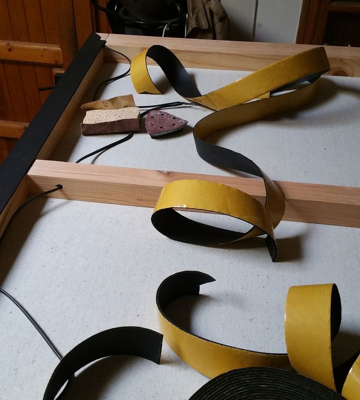

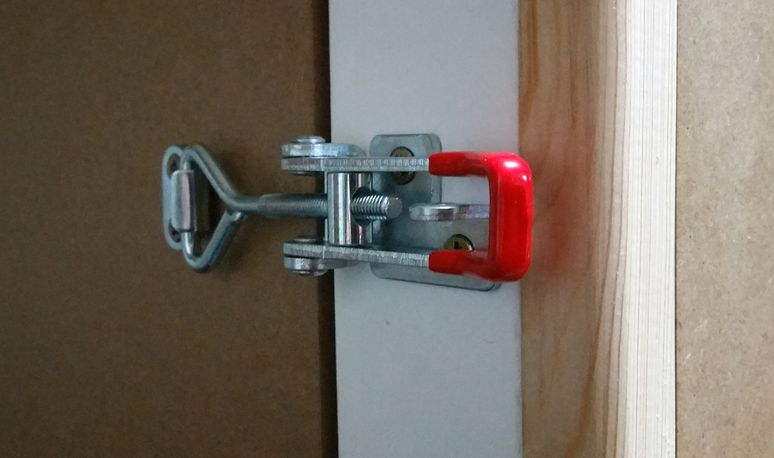

Je me suis donc attaqué aux parois extérieures démontables en mdf de 19mm du caisson. Aujourd'hui j'en suis aux parois latérales mais hier j'ai réalisé le "toit" sur le même principe :
Mise en place de ruban de caoutchouc sur les tasseau :
![Sorotec Basic-Line 0607 complete DIY kit + Broche 1,5KW + caisson d'isolation sonore DIY. - Page 12 Caisson-10](https://i.postimg.cc/fLvyXP9P/caisson-10.jpg)
Après perçage et la mise en place d'écrous, petit test d’alignement car évidemment les écrous ne se placent pas forcément comme il faudrait dans les tasseaux. Il faut donc réajuster les perçages au niveau du mdf pour avoir un peu de marge.
![Sorotec Basic-Line 0607 complete DIY kit + Broche 1,5KW + caisson d'isolation sonore DIY. - Page 12 Caisson-11](https://i.postimg.cc/3NJRZZjx/caisson-11.jpg)
Vous remarquerez l'utilisation de petites rondelles en caoutchouc (en fait des rondelles que l'on trouve sous les bouchons de certaines bouteilles d'huile ou de bière). Celles-ci, jumelées avec la bande de caoutchouc, permettent un découplage total de la plaque de mdf.

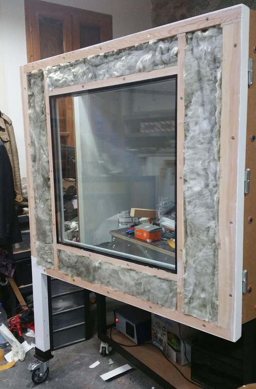

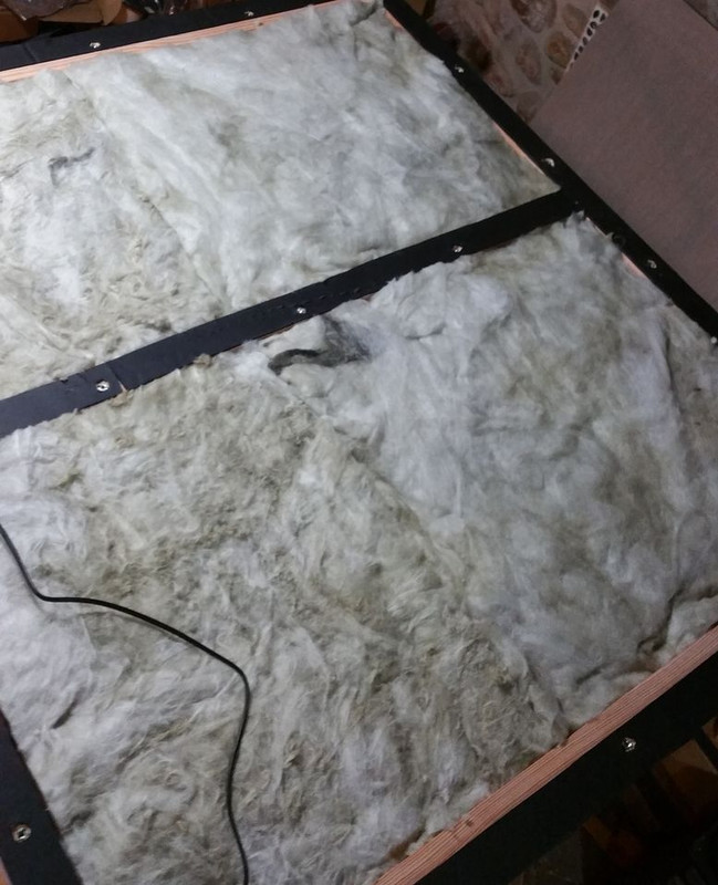

Mise en place de la laine de verre :
![Sorotec Basic-Line 0607 complete DIY kit + Broche 1,5KW + caisson d'isolation sonore DIY. - Page 12 Caisson-12](https://i.postimg.cc/NFJ0Crb7/caisson-12.jpg)

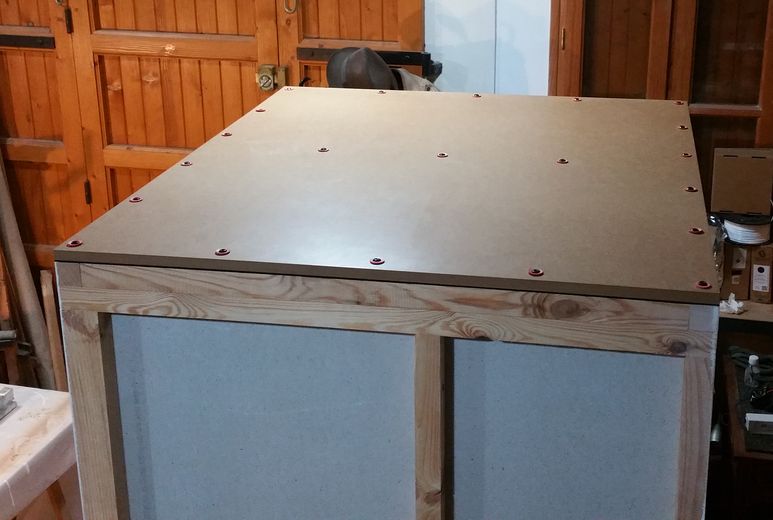

Effacement des tracés, ponçage grain 240, 2nd couche de vitrificateur mat sur le plat, et 3ième sur les chants :
![Sorotec Basic-Line 0607 complete DIY kit + Broche 1,5KW + caisson d'isolation sonore DIY. - Page 12 Caisson-13](https://i.postimg.cc/2SB5TyWh/caisson-13.jpg)
Le résultat :
![Sorotec Basic-Line 0607 complete DIY kit + Broche 1,5KW + caisson d'isolation sonore DIY. - Page 12 Caisson-14](https://i.postimg.cc/j5TCDTLN/caisson-14.jpg)

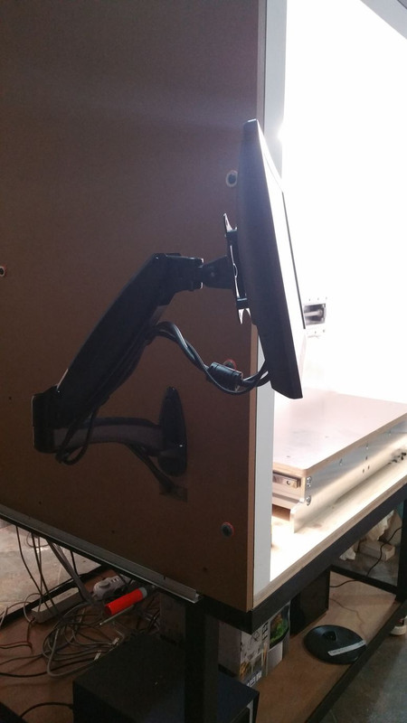

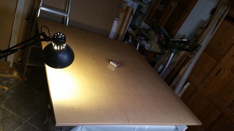

le week-end dernier :
réalisation de la cloison en 2 parties du fond :
![Sorotec Basic-Line 0607 complete DIY kit + Broche 1,5KW + caisson d'isolation sonore DIY. - Page 12 Caisson-15](https://i.postimg.cc/tTsxpGCP/caisson-15.jpg)

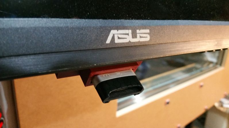

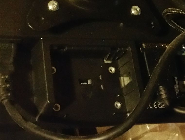

et mise en place de l'écran tactile sur son bras :
![Sorotec Basic-Line 0607 complete DIY kit + Broche 1,5KW + caisson d'isolation sonore DIY. - Page 12 Caisson-16](https://i.postimg.cc/7h7JJ1zZ/caisson-16.jpg)
![Sorotec Basic-Line 0607 complete DIY kit + Broche 1,5KW + caisson d'isolation sonore DIY. - Page 12 Caisson-17](https://i.postimg.cc/B6R1v7Xz/caisson-17.jpg)
La vitre de la porte a été commandée (mais il y a un délais de 3-4 semaines avant mise a disposition) et la porte est déjà en cours de réalisation. Je devrais donc avoir le temps de mettre enfin en route la broche...![siffle](/users/4211/25/42/48/smiles/337664734.gif)

Il manquera juste à réaliser le caisson pour l'aspirateur (chose qui devrait aller vite) et aménager en fonction la partie basse du meuble. Aussi, dans la foulée je disposerai le variateur dans une armoire métallique customisée pour y inclure un ou deux ventilateurs silencieux et, si besoin, réduire les émissions sonores avec un matériaux lourd.

Hi,
J'ai pratiquement terminé aujourd'hui la porte vitrée. Cela a pris du retard indépendamment de ma volonté à cause d'une petite pièce réalisée par un tiers (la platine de jonction entre la roue et le tasseau vertical).
Soit, voilà ce que cela donne :
![Sorotec Basic-Line 0607 complete DIY kit + Broche 1,5KW + caisson d'isolation sonore DIY. - Page 12 Caisson-18](https://i.postimg.cc/kXBrPz9V/caisson-18.jpg)
![Sorotec Basic-Line 0607 complete DIY kit + Broche 1,5KW + caisson d'isolation sonore DIY. - Page 12 Caisson-19](https://i.postimg.cc/m2qvLj2m/caisson-19.jpg)
Il manque quelques finitions, notamment l'installation des grenouillères et du joint d'étanchéité interne, mais le gros du travail est fait.
Par contre j'ai une question concernant l'installation du vitrage :
Lors de la réalisation du châssis bois de la porte (visible sur la première image), je n'avais prévu que 5 mm (2,5 mm de chaque côtés) de marge sur la hauteur et la largeur entre les tasseaux et la vitre ; l'espace suffisant pour des bandes de mousse caoutchouc de 3mm d'épaisseur (en comptant la marge de compression).
Du coup j'ai quand même dû rentrer la vitre en force et je me demande si cela est "convenable" ??? N'y a-t-il pas un risque particulier à cela ? car après coup (donc ce soir), j'ai vu que - généralement la marge pour les vitrages de porte était de 10mm (5 de chaque côté), avec un calage en diagonale... Dans mon cas zéro calage...
Edit. : La nuit portant conseil, effectivement, il va me falloir tenter d'y remédier. Le châssis "se modulant" (travaillant) lors des déplacements de la porte ou avec le temps, le vitrage tel que je l'ai posé, risque à terme de se fissurer... ça ne va pas être facile à rattraper mais pas le choix...

Bon, pour cette histoire de vitrage je ne sais pas trop quoi faire. Je vais essayer d'être un peu plus clair dans mes explications histoire de voir ce que vous en pensez!? Au fond je m'inquiète peut-être pour rien.
Donc voilà le topo :
Comme on le voit sur la première image de mon post précédent, le châssis de la porte est réalisé avec des tasseaux de bois. La vitre prend place au centre. Celle-ci mesure 800x800mm. Lors de la réalisation du châssis, j'ai pris soin de prendre une marge d'environ 5mm sur la hauteur et la largeur afin de maintenir la vitre avec des bandes de caoutchouc en pensant surtout à l'isolation acoustique et pour limiter les vibrations au niveau du vitrage lors des ouvertures fermetures de la porte.
ici on voit la couche de caoutchouc de 3mm entre la vitre et le tasseau :
Cela étant - mon sol étant irrégulier (carrelage) et la porte reposant sur roue - lors des ouvertures/fermetures de la porte, et bien que les tasseaux soient solidarisés par la plaque de Fermacell coté intérieur en plus d'être assemblés entre-eux par vis, le châssis se déforme légèrement. La vitre elle-même se déplace également. Or, hier j'ai lu que sur un l'installation d'un vitrage de porte, on devait laisser une marge minimale de 5mm (2 fois plus que la marge que j'avais prévue) de chaque coté de la vitre pour compenser les mouvements de la vitre, éviter qu'elle soit sous pression avec le châssis et risquer de se briser.
Alors en effet, en ouvrant la porte, le vitrage se déplace en compressant le ruban de caoutchouc. Je me demande juste si la marge que j'ai réalisée est suffisante...![scratch](https://2img.net/i/fa/i/smiles/icon_scratch.png)
Bref, vous en pensez quoi ?
![Sorotec Basic-Line 0607 complete DIY kit + Broche 1,5KW + caisson d'isolation sonore DIY. - Page 12 Caisson-20](https://i.postimg.cc/v82h4RPb/caisson-20.jpg)
(Sinon, au cas où je devrais donc augmenter la marge, ne pouvant pas tout démonter (le Fermacell étant déjà enduit et peint), impossible donc d'utiliser une raboteuse. J'ai trouvé une solution toute simple en utilisant un outils multifonction "lame vibrante" et en utilisant un tasseau droit maintenu par serres-joints pour guider la lame de l’outil. Donc, c'est contraignant mais pas insurmontable.)

Si tu peux sortir ta porte et enlever le vitrage pour y mettre un coup de défonceuse pour élargir la marge du vitrage, ce serait l'idéal. Donc en feuillure en laissant le fermacell là où il est (si j'ai bien compris ton montage
Après, je pense que les 5 mm de chaque côté de marge concernent surtout des portes ou fenêtres exposées aux intempéries ou en tout cas à des variations d'hygrométrie qui font gonfler le bois. Donc si la machine et ta porte n'est pas soumise à des variations d'hygrométrie, c'est peut être moins gênant de ne pas avoir beaucoup de marge.

Merci oui, je viens de montrer la chose à un voisin très bricoleur (le même qui m'avait aidé pour arranger les quelques pièces foireuses de la machine) et il m'a rassuré en me disant qu'apriori c'est très bien comme ça. Donc bon, je laisse tel quel et espère ne pas avoir de souci.
Sinon non, la porte de la machine n'est pas soumise à des variations hydrométriques ou de température forte. Juste peut-être en été, elle recevra une petite heure le matin les rayons du soleil au travers du vélux.
Soit, je vais pouvoir donc passer à autre chose. Quelques finissions, un bon ménage et à moi/nous (car vous êtes tous un peu de la partie,
) les copeaux !

Petits travaux du jour, réalisation d'un petit support pour carte SD directement sous l'écran et mise en place des mousses d'isolation de la porte ainsi que de ses 2 grenouillères.
L'ordinateur étant sous la machine, et afin de ne pas avoir à me baisser à chaque fois que j'aurai de nouveaux fichiers à usiner, j'ai décidé de placer un lecteur de carte SD directement sous l'écran tactile. Pour se faire j'ai :
- pensé à utiliser une partie des écrous de fixation (devenus obsolètes) du pied de l'écran :
![Sorotec Basic-Line 0607 complete DIY kit + Broche 1,5KW + caisson d'isolation sonore DIY. - Page 12 Support-SD01](https://i.postimg.cc/5tj1qcwb/Support-SD01.jpg)
- modélisé la pièce en question après avoir pris les mesures nécessaires:
![Sorotec Basic-Line 0607 complete DIY kit + Broche 1,5KW + caisson d'isolation sonore DIY. - Page 12 Support-SD02](https://i.postimg.cc/jSxR2n2W/Support-SD02.jpg)
- puis imprimé la pièce :
![Sorotec Basic-Line 0607 complete DIY kit + Broche 1,5KW + caisson d'isolation sonore DIY. - Page 12 Support-SD03](https://i.postimg.cc/1tqQ2pCd/Support-SD03.jpg)
Et voilà :
![Sorotec Basic-Line 0607 complete DIY kit + Broche 1,5KW + caisson d'isolation sonore DIY. - Page 12 Support-SD04](https://i.postimg.cc/13vsqRVv/Support-SD04.jpg)
![Sorotec Basic-Line 0607 complete DIY kit + Broche 1,5KW + caisson d'isolation sonore DIY. - Page 12 Support-SD05](https://i.postimg.cc/N0VtdN4T/Support-SD05.jpg)
Et l'une des grenouillères de fermeture de la porte :
![Sorotec Basic-Line 0607 complete DIY kit + Broche 1,5KW + caisson d'isolation sonore DIY. - Page 12 Caisson21](https://i.postimg.cc/c4MsdBxy/caisson21.jpg)
Lundi ou mardi, un ami vient m'aider pour placer la cloison en 2 parties du fond du caisson, la partie haute étant impossible à placer seul.
Je pourrai alors faire quelques test pour vérifier la qualité de l'isolation sonore avec un micro de calibration...et mes oreilles...![Wink](https://2img.net/i/fa/i/smiles/icon_wink.gif)
Et voilà :

Balaise la porte !! avec les vis tout le tour et la lumière à l'intérieur ça à le look "Nautilus" ...
Moi j'ai été plus fainéant, j'ai juste mis une rallonge USB pour y coller la clef .. (je n'aime pas les SD, c'est trop petit pour mes doigts , je galère à chaque fois avec la carte de l'imprimante !!)
Re: Sorotec Basic-Line 0607 complete DIY kit + Broche 1,5KW + caisson d'isolation sonore DIY.
Oui, elle doit faire dans les 100kg...dont 40 rien que pour le vitrage...dh42 a écrit:Balaise la porte !! avec les vis tout le tour et la lumière à l'intérieur ça à le look "Nautilus" ...![]()
Pour les vis, c'est comme pour les autres cloisons, les parois externes sont toutes démontables pour plusieurs raisons :
- pouvoir ajouter/retirer des éléments facilement, comme passer des câbles, ajouter une caméra ou quoi que ce soit d'autre.
- en cas de déménagement, une fois les cloisons externes retirées, on peut facilement dévisser l'ensemble de la structure haute du caisson.
- pour des raisons acoustiques "pas forcément utiles"
Je ferrai évidemment des photos plus précises de l'ensemble une fois le tout terminé. Peut-être une vidéo...
