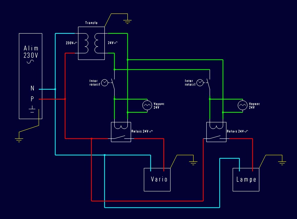

Il y a des erreurs ; le voyant ne peut pas être câblé en série avec la bobine du relais.
Les identifications de bornes ne sont pas bonnes ; sur le 220 de l'alim ce n'est pas + et - vu que c'est de l'alternatif ; c'est N et P (neutre et phase) et même chose pour le transfo ; un transfo ça ne fonctionne pas en courant continu, donc c'est aussi de l'alternatif qui en sort.
Même chose pour le relais, ce ne sont pas des + et des -, mais des n° de borne du relais. (bobine et contact)
un schéma avec 2 relais pour commander le vario et la lampe par exemple.
![Sorotec Basic-Line 0607 complete DIY kit + Broche 1,5KW + caisson d'isolation sonore DIY. - Page 11 Relais10](https://i.servimg.com/u/f41/14/07/22/66/relais10.jpg)
edit: tiens, c'est bizarre, ton dernier message à disparu pendant que je postais![scratch](https://2img.net/i/fa/i/smiles/icon_scratch.png)
Seulement n'étant pas spécialiste, quelqu'un pourrait-il dans un premier temps confirmer le schéma de connexion suivant ? :
Re: Sorotec Basic-Line 0607 complete DIY kit + Broche 1,5KW + caisson d'isolation sonore DIY.
Oui, désolé, je m'étais rendu compte que mon schéma était bancal et, comme personne n'avait encore réagi, je me suis dit que j'allais y réfléchir un peu plus et poster un message plus travaillédh42 a écrit:(...)tiens, c'est bizarre, ton dernier message à disparu pendant que je postais
et désolé, donc, d'avoir inopinément effacé mon message précédent, surtout pour la compréhension de ceux qui liront cet échange.
Bon, maintenant il faut donc trouver les fameux relais qui feront le travail, et j'avoue, là encore, ne pas y comprendre grand chose. J'y ai pourtant passé quelques heures à lire des pdf (finder), mais les "caractéristiques" me sont imbuvables tant elles regorgent de données qui - à mon niveau de compréhension - me semblent contradictoires ou floues. Alors qu'évidemment, cela doit faire sens pour un averti. Bref, je suis un boulet en électricité, ma lanterne sur ce coup est éteinte.
Après j'ai aussi réalisé que je pouvais passer par des relais pilotables en ~230V... (les voyant existent également dans cette tension)...
Soit, tout ça pour qu'au final le tout me soit juste un peu plus pratique à utiliser.

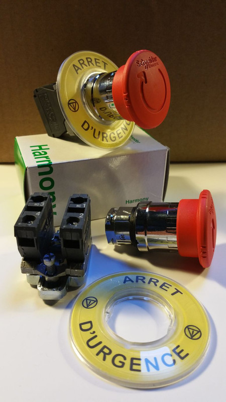

Petite aparté (post spécial acné) : parlons boutons !
J'en parlais précédemment, le bouton d'arrêt d'urgence fourni avec le kit électrique de la machine était défaillant et comme de toute façon il m'en fallait un 2ième à l'extérieur du caisson, j'ai donc reçu ce matin 2 boutons Schneider ref. : XB4BS8445. J'en parle, primo, car les retours sur ce genre de bidules sont assez rares et que cela pourrait donc en intéresser quelques-uns et, secundo, car je les trouve fort bien réalisés pour 15 balles chacun (frais de port inclus).
Première chose remarquable, l'emballage. Voyez vous-même :
![Sorotec Basic-Line 0607 complete DIY kit + Broche 1,5KW + caisson d'isolation sonore DIY. - Page 11 Bt-stop-caisson-01](https://i.postimg.cc/KYBSysX4/bt-stop-caisson-01.jpg)
Simple, écolo, intelligent.
Et les boutons en question :
![Sorotec Basic-Line 0607 complete DIY kit + Broche 1,5KW + caisson d'isolation sonore DIY. - Page 11 Bt-stop-caisson-02](https://i.postimg.cc/wvzKxcH2/bt-stop-caisson-02.jpg)
Ils sont assez lourds en main, la collerette est en métal chromé, solides, esthétiques, entièrement démontables très facilement et personnalisables, les pièces de rechange sont toutes disponibles à l'unité.
Le système s'enclenche sans trop forcer et se "désarme" en même pas 1/10ième de tour léger.
Le modèle choisi comporte 2 blocs de contact, l'un fermé et l'autre ouvert. Un seul bloc aurait suffi mais coutait étrangement quelques euros de plus.
La signalétique jaune "Arrêt d'urgence" est à commander séparément, 2euros pièce.
Il faudra voir à l'usage, mais franchement le rapport qualité/prix me semble excellent.

Je dirais même que si tu met des boutons rotatifs de qualité (genre télémécanique) tu n'a même pas besoin de relais ; tu te complique bien la vie pour rien
Regarde un controleur BZT, c'est juste un inter M/A pour l'alimenter !
Oui, mais ça doit être pour piloter le vario en RS485 ... en principe on n'en a pas besoin, autant faire au plus simple vu que ta BoB à la gestion PWM, sinon il va encore te falloir acheter des trucs ... qui ne sont pas toujours fiables

C'est la même chose que ton bouton d'AU, sauf que la tête est rotative au lieu d'être un poussoir "champignon"

En fait ils ont un fusible de protection de 10A contre les court-circuits. Mais lorsque l'on regarde dans la liste "courant assigné d'emploi", ils parlent de "3 A à 240 V, AC-15, A600 se conformer à EN/IEC 60947-5-1" voir ici. Mais, comme je le disais, peut-être que j'interprète mal.dh42 a écrit:Ah ok, je croyais que c'était des 10A
Pour les relais pilotables en 24V, je pense avoir trouvé les bons :
https://www.conrad.fr/p/relais-de-base-finder-483170240050-483170240050-tension-nominale-24-vdc-courant-de-commutation-max-10-a-1-1217689
(pdf là : https://gfinder.findernet.com/public/attachments/48/FR/S48FR.pdf )
ou en un peu surdimensionné :
https://www.conrad.fr/p/relais-de-base-finder-4c0190240050-4c0190240050-tension-nominale-24-vdc-courant-de-commutation-max-16-a-1-503210
(pdf là : https://gfinder.findernet.com/public/attachments/4C/FR/S4CFR.pdf )
Pour le choix du transfo, si je ne me trompe pas dans mes calculs (?) [0,022A/relais + 0,018A/voyant lumineux) , avec une Mean Well HDR-30-24 (eff.90%) cela devrait être confortable quand, apriori, une HDR-15-24 (eff.87%) suffirait.
David, si tu veux bien confirmer ?
Il me faudra chiffrer le tout et voir en fonction du budget restant d'autant plus qu'il s'agit là presque uniquement d'améliorer le confort d'utilisation de l'ensemble.
Plus urgent, le vitrage est encore à commander...
AH66- posteur Régulier
- Messages : 175
Points : 179
Date d'inscription : 06/05/2017
Localisation : 66
C'est pas bon pour les relais, ils ont une bobine en courant continu (vdc) ; il te faut des alternatifs (vac)

Ok, c'est une alim, pas un transfo (alim = transfo + redresseur + filtrage)
Mais c'est tj pas bon pour les relais ; au moins pour la broche ; même si on prend le plus gros (S4CFR):
Puissance moteur monophasé (230 V AC) kW: 0.55Kw (550W) ... et ton moteur c'est du 1.5 ou 2.2Kw ...
Par contre c'est OK pour une lampe et pour la pompe
Pour le controleur, il faudrait savoir quelle puissance fait ton alim 220V (celle qui alimente la BoB et les drivers)
L'alim du boitier de contrôle : 320W
L'aspiration, puissance absorbée : 350-1000W.
oui, pour la pompe et l'éclairage, pas de souci.
Et oui, j'avais lu cette ligne pour la puissance moteur monophasé... mais je pensais qu'il s'agissait d'un autre type de moteur...

Effectivement David, me suis fait avoir aussi y'a pas longtempsdh42 a écrit:Ah ok, je croyais que c'était des 10A ...
Mon "stock" d'ancienne generation telemecanique me permettait pas mal de chose mais, à faire de tirer dedans, ca commencait a devenir difficile. J'ai fait l'acquisition l'an dernier de plusieurs lots dont un de "nouvelle generation" et la ... grosse déception ... les pouvoirs de coupure sont vachement à la baisse alors que l'encombrement est sensiblement le même !
OK, j'ai acquit ce lot d'1 50aine de pièces pour moins d'1€ l'unité
![farao](https://2img.net/i/fa/i/smiles/icon_farao.png)
Bien à vous tous
