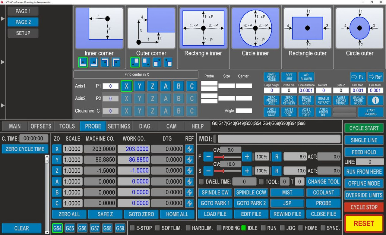

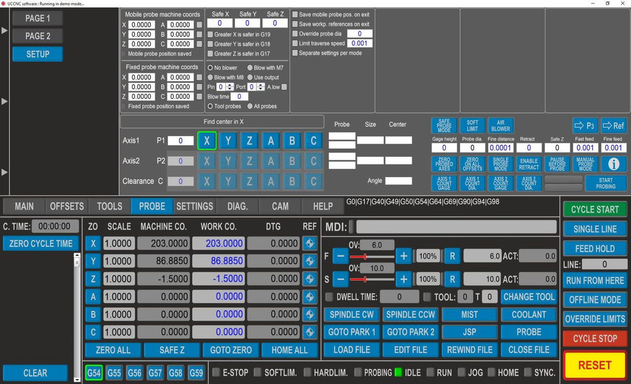

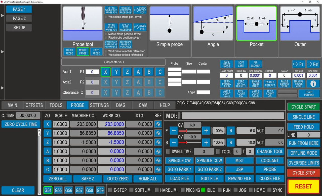

Oui, quand je serai plus alaise avec tout ça, je pense aussi me réaliser une interface (des écrans) spécifiquement taillés à mon usage. (simplifiée donc  Laughing )
La dernière version béta de UCCNC est encore mieux avec un écran dédié pour le probe complet et pratique :

(ps. j'ai édité mon post précédent pour inclure les écrans consacrés au Probe de la dernière version Béta d'UCCNC dont je parlais.)

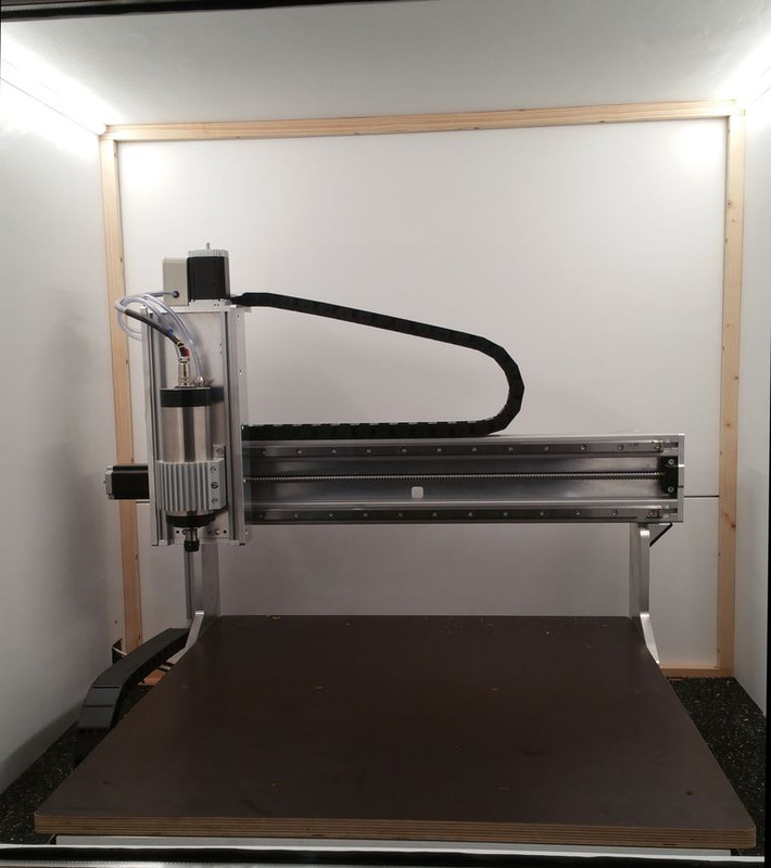

Message  AH66 Lun 2 Mar 2020 - 20:05
Cloison du fond du caisson montée :
Sorotec Basic-Line 0607 complete DIY kit + Broche 1,5KW + caisson d'isolation sonore DIY. - Page 13 Caisson-22
(d'autres photos si je peux demain)
Au fond, juste derrière le portique, vous pouvez voir une rainure qui fait toute la largeur. La partie basse de la cloison est amovible très rapidement à l'aide de vis-boutons. Elle permettra de travailler sur des projets qui dépassent la taille usinable de la machine. (La partie haute aussi reste amovible mais juste un peu moins facilement...)
Par contre, les roues se sont mises à grincer (plus précisément le roulement à bille derrière la platine)...quand le meuble est en déplacement... J'ai remarqué qu'il y en avait une qui ne touchait que très peu le sol...  Je vais devoir rattraper ça avec des rondelles, apriori ça ne se joue que sur 1mm.
Enfin, je n'ai pas fait de relevé acoustique car il y a des passes câbles à boucher et une cloison où il manque une bonne partie de la laine de verre...
Cela dit, j'ai quand même fait un petit test à l'oreille lors du déplacement de la machine.  Pour l'instant, en déplacement rapide, on entend pratiquement rien. Normal, les fréquences étant plus hautes, l'épaisseur des cloisons fait son boulot. En déplacement lent (fréquences plus basses), le bruit est très atténué mais reste audible.
A voir ce qu'il en sera quand toutes les petites finitions seront terminée. Mais c'est très prometteur ! Very Happy
