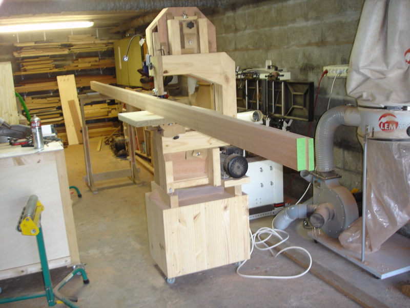

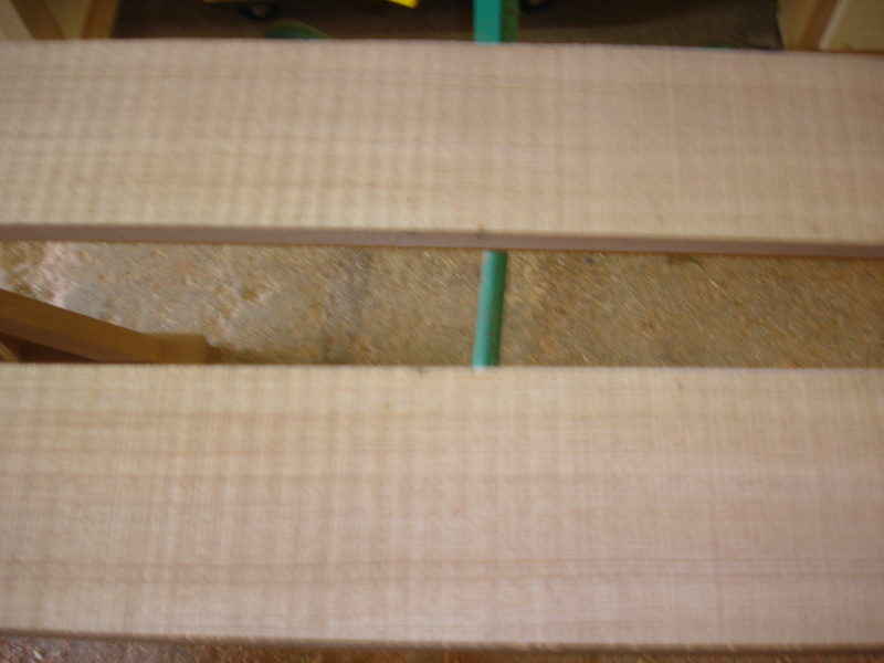

Pour l’instant je débite ce qui me reste des plateaux de sapelli acheté pour l’escalier de meunier et le balcon et bien sur le bateau
[img]construction de Banjo 640 Dsc03216[/img]
Refente d’un morceau de 100 x 54 de 5 m de long la scie Matthias wandel s’en sort sans problème

7m20 à refendre ça fait long en 30 x 30 et 40 x 20

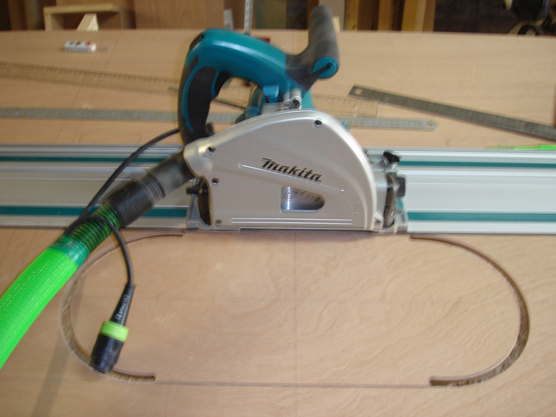

[img]construction de Banjo 640 Dsc03310[/img]
Découpe des cloisons à la défonceuse pour les arrondies
[img]construction de Banjo 640 Dsc03311[/img]
[img]construction de Banjo 640 Dsc03312[/img]
[img]construction de Banjo 640 Dsc03222[/img]
[img]construction de Banjo 640 Dsc03313[/img]
Découpe à la scie plongeante pour tout le reste
