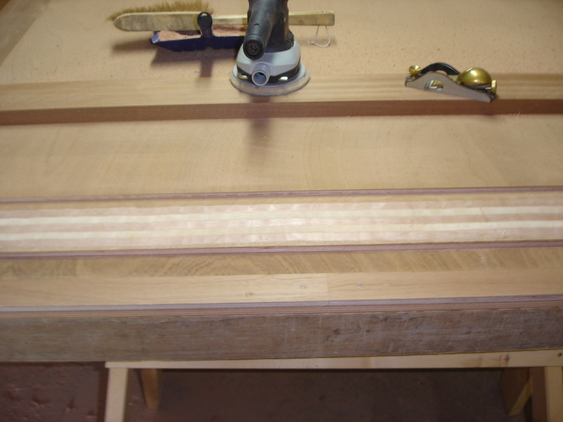

[img][/img]

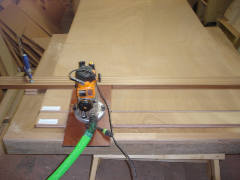

Usinage des 16 scarfs (coupe en biseau) réalisé à la défonceuse pour l’assemblage collé des plaques de contreplaqué des bordés 3 plaques à chaque fois pour obtenir une longueur de 7m50
[img][/img]
Il convient tout d’abord d’immobiliser l’extrémité du panneau à raboter ici avec du double face sur une plaque support décalé de la longueur du biseau 9 cm
[img][/img]
Une deuxième plaque elle aussi décalée de 9 cm toujours fixé au double face une buté pour ne pas attaquer la deuxième plaque et c’est partie pour 1m22 de passes à la défonceuse
[img][/img]
[img][/img]
Le résultat avec un petit coup de rabot a main et de ponceuse
[img][/img]
[img][/img]
[img][/img]
[img][/img]

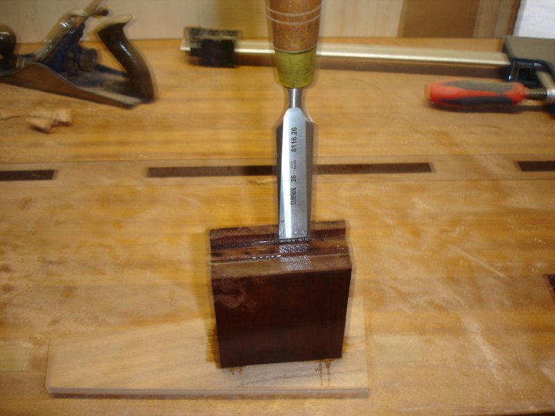

Aujourd’hui petit test des collages à la titebond 3
[img][/img]
Ça fait plus de 24 heures que j’ai mis une chute de lamellé de mon étrave dans le sceau d’eau
[img][/img]
Un ciseau à bois et un maillet pour essayer de décoller
[img][/img]
[img][/img]
On arrache mais pas de décollement
Deuxième test
[img][/img]
Une vieille casserole et c’est parti pour faire bouillir pendant ½ heure
[img][/img]
On arrive au décollement mais il ne faut pas faire semblant avec le maillet
[img][/img]
[img][/img]

Voilà quelqu'un qui lève le doute par du factuel ... Un test de colle, c'est une bonne idée.

J'émets tout de même la remarque suivante, même si tes tests de "décollage" sont intéressants, ne pas confondre une "mise en eau sur 24 heures" ou encore "dans une casserole à bouillir" de tes collages avec un usage marin prévu de ton Banjo pour plusieurs années où le bois vieilli aussi et où l'eau de mer ne fait aucun cadeau, sauf si tu considères que ton Banjo est un engin flottant "consommable" à la durée de vie incertaine.
Pour ma part, je ferais confiance à l'expérience des "anciens" ou des "anciens pro" ou encore des "jeunes retraités" comme Pierre (Pili) qui nous fait l'honneur de nous conseiller et profiter humblement de sa longue et riche expérience dans ce domaine ou encore de Jean-Paul qui t'oriente sur la même solution....
Dans le temps on utilisait la résorcine, mais ça c'était avant...
Peut-être enfin qu'une alternative serait de demander au fabricant de ton CP marine ce qu'ils utilisent comme colle s'ils veulent bien te la dire. Quoique, même le CP marine finit par se délaminer à l'eau de mer.
