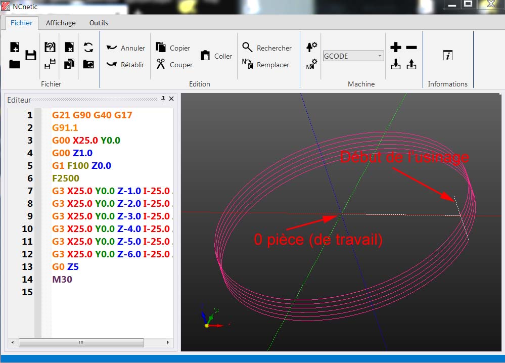

Coucou à vous tous,
aujourd'hui, je me suis amusé avec ma machine, à faire du référencement, activer les limites, jonglez avec le freinage à l'arrivée aux limites, etc ...
Tout à l'air de fonctionner parfaitement.
Lors de la recherche des limites (ex. sur l'axe Z), l'arrivée à l'extrémité (limite basse) est tellement de plus en plus ralentie que je me suis demandé si l'axe se déplaçait toujours à l'arrivée extrême sur la limite, malgré l'approche de la limite fixée en visu sur le moniteur.
Pour le vérifier, j'ai mis mon comparateur et là, aucune erreur possible, l'arrivée sur la limite est notable et me donne le 0 pile poil ! je répète l'opération et je tombe toujours sur le 0, comme si c'était fait exprès !
En apparence, je serais prêt.
J'ai toutefois une question qui me taraude : faut-il activer les limites avant de démarrer un projet d'usinage ? ou alors, le soft sait qu'elles existent ?
J'aimerais bien effectuer une opération (simulation d'un usinage) à blanc, mais je ne vois pas encore parfaitement ce qu'il me reste à programmer pour ce faire ....
Je me suis commandé pour un futur usinage en réel quand l'heure arrivera, des fraises en carbure de tungstène à 2 cannelures pour le bois de ce style :

Oui
C'est sans rapport avec le référencement ; quand tu fais un "aller a 0,0,0" c'est la même chose que si tu tapais un G0 X0 Y0 Z0 ; c'est juste un déplacement vers le 0 PIECE (de travail) pas vers le 0 machine, et le sens de déplacement des mouvements (sens +-) n'est pas lié au sens de recherche des contacts.
Le référencement se fait en utilisant le bouton "Ref All Home" ; chaque axe va alternativement aller chercher le contact de ref, mettre les coord machine à 0 et rester dans cette position. Si tu affiche les coordonnées machine, elles devraient toutes être à 0.
Le workflow est le suivant.
- démarrer la machine
- faire le référencement des axes avec le bouton "Ref All Home" (le gros bouton vertical "Référencer" sur la version FR) > on a alors le 0 machinez défini
- si les limites ne sont pas activées, les activer
- faire le 0 pièce (de travail) en XYZ
- charger le GCode et l'éxécuter.

La fraise que tu nous montre n'est pas faite pour un usinage CN...même si elle coupera (et pour commencer ca ira bien), elle ne le fera pas longtemps et tu auras un mauvais dégagement du copeau!
Ce genre de fraises n'ont aucune endurance sur une CN.
Tu veux usiner du bois, mieux vaut investir dans ce genre de fraise...

Cet AM, pour me faire la main, j'ai voulu démarrer en réel (sans outil) sur un petit G-Code que j'ai trouvé sur le guide d'utilisation de Mach3. C'est une spirale avec G-Code de 8 ou lignes.
Après référencement et activation des limites, impossible de lancer le truc .. j'avais le message d'erreur " Soft warning on X min."
Je pense que, comme je n'ai pas fait apparemment comme beaucoup de monde concernant mes axes, cad que l'origine de mon X (0) est à gauche (Soft Max = 220, Soft Min = 0), il n'y a plus correspondance G-Code / confg !
J'essaie par conséquent de comprendre quelle modification je dois faire pour que çà corresponde à ma config.
à+ Christian

merci de bien vouloir prendre à bras le corps mon problème que j'ai enfin résolu, sans trop comprendre encore le pourquoi, mais j'avance, pas vite, mais sûrement ....
Dans le petit G-Code du guide de Mach3, (page 29 - Chapitre 3.6 - Exécuter un programme G-Code), le X est à 1. Ce petit G-Code est facile à manipuler. J'ai bien compris que le G20 était en pouces. Je l'ai transformé en G21 (mm).
Le G28 de ma machine est de -1 sur les 3 axes, le X est donc à +1. Je suppose qu'il y a interférence, dont je ne saisis pas encore l'astuce !
Dans ce G-Code, j'ai mais le X à +50, ce qui me décale mon X de 50 et là, au lancement j'ai eu le même message d'erreur, mais sur le Y, où j'ai mis -30.
J'ai pu ainsi faire dérouler ce petit programme.
Par contre, l'opération se fait à petite vitesse, du grand doucement. J'ai beau changer des paramètres, jusqu'à 5000 mm/mn et les accélérations à 1000 sur les axes, mais rien n'y fait ! là encore, je pense que ce petit G-Code est bridé ou autre chose, comme les scooters !
Demain, je mettrais une petite vidéo sur ce petit run.
Si, quand je fais le "Aller à 0" après le référencement, là çà bombe au niveau des déplacements !!
Ce que je ne comprends pas non plus, c'est ce G28 que David met à -1 sur les 3 axes. Moi, j'ai fait la même chose ... mais voyant que c'était un peu le bordel, je l'ai remis à 0 et je me demande maintenant si ce n'est pas pour çà que j'ai réussi à faire démarrer le G-Code. Encore une chose à vérifier.
Et puis, malgré ce changement, quand je refais un référencement, il y a toujours ce petit retour de -1 sur les 3 axes. Bizarre, bizarre ....A moins qu'il faille redémarrer Mach3 ... il faudra que je le revérifie demain.
Et puis, j'ai comme un petit cloc, de temps en temps sur la transmission du X je crois, peut être sur l'accouplement, mais j'ai de la peine à déceler d'où il vient exactement...

Que suis-je bête ! je viens de comprendre pourquoi l'exécution de mon petit G-Code est si lente .... çà me crevait les yeux !
Mais oui, c'est bien sûr ! il fallait tout simplement changer le "f" du G-Code, puisque c'est la vitesse d'avance. En mettant 3000 au lieu de 100, çà va nettement plus vite.

Je pense qu'il y a toujours confusion entre les deux zéros ; le référencement t'a donné le 0 machine, ce qui permet à Mach3 de connaitre la taille de la zone usinable et l'endroit ou se trouve actuellement la broche ; si je me souviens bien de la config de ta machine, le 0 machine est portique au fond, broche à gauche, soit en X 0 à gauche X++ vers la droite, et pour Y, 0 au fond, donc Y-- vers toi.
Mais il faut aussi positionner le 0 du Gcode, donc le 0 de travail, et il ne faut pas le positionner au même endroit que ton 0 machine, sinon la pièce ne rentre pas.
Dans le cas de ton Gcode, le 0 est au centre de la spire, donc il faut que tu laisse de la marge ; une fois ton référencement fait, amène tes axes XY au centre de ton plateau, et met les coord de travail à zéro à l'aide des boutons de RàZ à gauche des visu.

Re: Projet CNC cricricanelle
un exemple avec ce GCode qui est le même que le tiens mais entièrement convertis en mm (spire de 50mm de Ø) et avec une descente en Z en 2 temps
G21 G90 G40 G17
G91.1
G00 X25.0 Y0.0
G00 Z1.0
G1 F100 Z0.0
F2500
G3 X25.0 Y0.0 Z-1.0 I-25.0 J0.0
G3 X25.0 Y0.0 Z-2.0 I-25.0 J0.0
G3 X25.0 Y0.0 Z-3.0 I-25.0 J0.0
G3 X25.0 Y0.0 Z-4.0 I-25.0 J0.0
G3 X25.0 Y0.0 Z-5.0 I-25.0 J0.0
G3 X25.0 Y0.0 Z-6.0 I-25.0 J0.0
G0 Z5
M30
![Projet CNC cricricanelle - Page 8 Sans_138](https://i.servimg.com/u/f41/14/07/22/66/sans_138.jpg)
Ton 0 pièce doit donc être fait à un endroit de la table ou tu a au moins 25mm de course dans toutes les directions, sinon tu sors des limites de la machine.
le 0 pièce c'est ce que je fais ici à partir de 0:50 ; dans mon cas il est à l'angle inférieur gauche du Gcode contrairement au tiens qui est au centre.
à 1:12, je positionne mon outil pour qu'il corresponde au point 0 du Gcode par rapport à ma plaque de matière
et à 1:21, je met les coordonnées pièce à 0 sur cette position des axes.
dh42 a écrit:si je me souviens bien de la config de ta machine, le 0 machine est portique au fond, broche à gauche, soit en X 0 à gauche X++ vers la droite, et pour Y, 0 au fond, donc Y-- vers toi.
exact, ta mémoire est excellente !
C'est ce que j'ignorais, le 0 au centre et là effectivement, je dépassais les limites de la machine. Quand j'ai eu mis 50, çà allait mieux.
