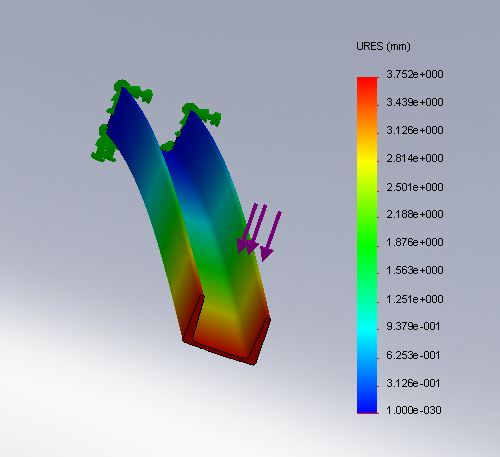

Je voudrais savoir à quel moment je me trompe entre les profils en U et les profils rectangulaires.
J'ai lancé dans le calculateur les données suivantes :
-poutre Rectangulaire 200x100x4mm puis UPN 200mm et UAP 200mm
-longueur 1m posée sur ses deux extrémités
-force de 150 daN en plein centre soit à 500mm
voici les résultats :
De ce que je lis, le profil rectangulaire gagne haut la main.
Je voudrais comprendre pourquoi j'ai tort, et où se situe mon erreur.
Par avance, merci.

ton erreur est de faire confiance à ce truc qui te donne des valeurs fausse
de plus un module de young de 2100 daN/mm² ça me fait mal au ventre sachant que pour l'acier c'est 210GPa soit 210000000000N/m² soit 210000N/mm²
de plus tu as du mette les profilés dans le mauvais sens parce que pour un:
- UAP200 j'ai 1946 cm4
- UPN200 j'ai 1910 cm4
- rectangle 200x100x5 j'ai 1446 cm4
de ce fait j'obtiens comme flèche:
- UAP200 => 0.008 mm soit 8 microns
- UPN200 => 0.008 mm, forcément en arrondissant au microns ça n'allait pas changer
- rectangle => 0.011 mm , et oui le rectangle que j'ai pris en épaisseur 5 est plus faible, la raison est que le rectangle à les arrêtes arrondies alors que les UAP et UPN ont les arrêtes renforcées et vu que tout ce joue à cet endroit donc forcément on voit la différence
au cas où l'idée te passerais par la tête, je t'en supplie ne me dit pas que les profilés alu ont les coins sans arrondis et que c'est mieux parce que sinon je m'exile dans un monastère pour oublier cet affront
pour info avec les coins carré on aurait eu 2778.7cm4 et donc avec un module de young alu de 69000N/mm² nous aurions eu une flèche de 0.017mm, j'entend déjà d'ici les défenseurs de l'alu me dire "bah alors tu vois qu'on peut faire des cnc en alu", mais bien sur qu'on peut faire des daubes en alu mais pas des cnc
avec l'habitude des calculs tu vois de suite que 1500N sur une poutre de 1 mètre en largeur 200mm c'est rien du tout, essaye avec un UPN80 et la tu va commencer à le voir bouger
pendant que j'y pense, un coefficient de sécurité de 0.21 ça aurait fait mourir de rire mes profs de mécanique sachant que déjà avec 1 ça veut dire qu'on n'en met pas et que quand on en met on tourne entre 1 et 10

Si le module de calcul est faux, ça explique beaucoup de choses.
Je mettais bien les profils dans le bon sens c'est à dire grand côté dans le sens de la hauteur.
Moi qui me basais là dessus pour mes calculs, superzut, il va falloir que je trouve autre chose

Pour l'UPN, sauf erreur de ma part car je ne suis pas du tout spécialiste en architecture, bien qu'il puisse dans certains cas être utilisé dans ce sens ce n'est pas sa destination normale! Pour ça, on prend de l'IPN, autant que je sache...
Comme tu me mets dans le doute , je vais faire une petite vérification de la flèche avec SW, dans les trois sens...
Il est indéniable que le profil ne travaille pas de manière optimale comme cela: il se tord...
Il me paraît bien plus mécanique de le faire travailler de cette manière:
Par contre à ma grande surprise, on constate que pour la même charge, il y a plus de flèche... enfin pas beaucoup, mais quand même un peu!
Essai dans l'autre sens, d'après ma logique foireuse ça devrait être pareil...
Ouf! pour une fois je n'ai pas pensé de connerie
Donc finalement... je pense que les deux solutions sont viables (contrairement à ce que je croyais auparavant!), cependant il est clair et net que pour travailler à la verticale, L'IPN est plus indiqué, le U quand à lui marque des points à l'horizontale par rapport à ce dernier...

le bon sens est lié au profil, dans le cas d'un rectangle il faut que la plus grande largeur soit dans le sens de l'effort donc en hauteur dans le cas présent.Totem a écrit:entre nous, c'est l'autre sens qui est le bon...
pour les U c'est différent parce qu'on a une partie ouverte (contrairement au rectangle qui est fermé).
si on veut un équilibre alors il vaut mieux prendre un I qu'un U c'est d'ailleurs pour ça qu'il n'est pas facile d'avoir un U bien droit parce qu'il se déforme toujours en ce tordant comme une hélice à cause de cette partie ouverte mais à bonne utilisation on peut le tenir droit tout comme on peut déformer un rectangle si on l'utilise mal.
aucun profilé n'est résistant à l'infini, simplement il ne faut pas aller au dela de ses limites.
le U est résistant aussi quand il est à plat avec l'âme en bas, parce qu'ainsi l'âme travaille en traction mais en plus elle est le plus éloigné de l'effort.
si on met l'âme en haut alors on se trouve dans la configuration la plus faible du U.
