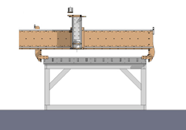

comme je l'ai dit dans ma présentation, mon premier message ira au lien du sujet qui m'a attiré vers ce forum ...
Après l'avoir posté, je me suis rendu compte que ce n'était pas l'endroit approprié donc je crée un nouveau sujet ... au passage, Fxl mes félicitations pour ton travail et ta conception cnc !...
je suis moi-même à l'étude d'un projet que j'ai d'ailleurs commencé à mettre en oeuvre mais, en voyant cette réalisation et le changement niveau table en cour de route, je me pose des questions.
mon projet est basé sur le principe vu ici ... http://buildyourcnc.com/blackToe2x4v40.aspx
modifié pour s'adapter à mes envies:
- Les axes seront réalisé en plat métallique de 150*10 en X-Y-(Z?) pour des roulements à gorge de 60mm.
- Y sera débordant de la table pour permette éventuellement un travail en dehors de celle-ci.
- l'entrainement se fera par chaîne en X-Y et par vis en Z
- La surface de travail serai lisse laquée voir stratifiée dans le but d'utiliser le même principe de ventouse que celui de FXL mais en double face ...
niveau avancée, voici à peut près où je me situe ...
[CNC] besoin de vos avis - conception cnc 09082010
les dimensions de la table telle que sur la photo sont 3650*1650*950
question: sachant que je ne dois pas espérer avoir une grande précision avec ses dimensions et ce mode de déplacement, pensez-vous que mon projet peut tenir la route ou suis-je complètement à côté de la plaque ?
Difficile à dire juste à la vue du socle Wink et surtout, que compte tu usiner avec cette machine ? en quelle épaisseur ? (plus le Z sera "bas" mieux ce sera sur une machine de cette taille) et avec quelle limite de précision ?
Messages : 25108
Points : 37824
[CNC] besoin de vos avis - conception cnc Empty Re: [CNC] besoin de vos avis - conception cnc
Message  Totem Mar 17 Juil 2012 - 9:39
Comme David, difficile à dire sans plus d'infos!
Les roulements à gorge, OK pour de l'usinage bois, sinon c'est trop limite.
Les chaînes à mon avis ce n'est pas un très bon plan non plus, des crémaillères seraient plus adaptées.

Message  michel.be Mar 17 Juil 2012 - 10:38
déjà merci pour votre première réaction ...
l'utilisation de cette machine se limitera principalement à de la découpe et du façonnage bois uniquement en 2,5D ... mobilier moderne, escalier, ... je suis bien conscient que je ne vais pas faire de la haute précision avec cette machine donc pas de réelle 3D, je dirai qu'une précision de l'ordre de 0,5mm serait déjà très honorable ... le déportement de Y en dehors de la table me permettra de ferrer des portes ou de faire des petits travaux de tournage
si ce projet est concluent, je pense que j'en viendrai automatiquement à vouloir réaliser une véritable 3D par la suite mais alors se sera du costaud et surtout de dimensions nettement réduites ... mais bon, une chose à la fois ...
voici 2 photos de principe sachant que je modifie les glissières en L alu par des plat d'acier 150*10 et que l'ensemble du chariot sera rendu plus rigide en augmentant les sections ...
Si on parle bien de la même chose pour ce qui est de la 3D, une machine peu précise n’empêche en rien de faire de l'usinage 3D, les pièces 3D auront la précision de la machine, c'est tout. Par contre il faut une machine rapide, car déjà que c'est long l'usinage 3D, si en plus elle se déplace lentement, vue la taille tu en a pour 6 mois pour faire une pièce Laughing
Tu peux aussi envisager de pouvoir enlever une partie de la table de façon à pouvoir travailler sur une pièce haute (qui se trouverait donc posée sous le niveau de la table, à l'intérieur de ton châssis) ... pour la menuiserie, une broche montable horizontalement pourrait aussi être un plus intéressant, surtout vu la taille de la machine.

dh42 a écrit:Si on parle bien de la même chose pour ce qui est de la 3D, une machine peu précise n’empêche en rien de faire de l'usinage 3D, les pièces 3D auront la précision de la machine, c'est tout. Par contre il faut une machine rapide, car déjà que c'est long l'usinage 3D, si en plus elle se déplace lentement, vue la taille tu en a pour 6 mois pour faire une pièce Laughing
d'accord avec toi mais dans ma tête, quand je pense véritable 3D je veux insister sur la précision et la stabilité
dh42 a écrit:Tu peux aussi envisager de pouvoir enlever une partie de la table de façon à pouvoir travailler sur une pièce haute (qui se trouverait donc posée sous le niveau de la table, à l'intérieur de ton châssis) ... pour la menuiserie, une broche montable horizontalement pourrait aussi être un plus intéressant, surtout vu la taille de la machine.
sauf que dans mon cas, j'ai des traverses métallique fixe sous la partie table de travail.
pour la broche horizontale j'y ai pensé mais pour ne pas être trop contraignante, il me faudrait une tête pivotante et donc je passerai en 5axes ... le rêve bien évidemment mais bon ... la pratique d'abord et ce serait contre ma démarche primaire qui est de faire le plus sérieux au plus économique ... si je vais jusqu'au bout et suivant les résultats de précision, rien ne m’empêchera alors d'apporter les modifications nécessaire en plus, je serai équiper pour les réaliser ...

Pourquoi pas la chaîne au lieu de la crémaillère, une chaîne tendue n'a aucun jeu contrairement à la crémaillère.
Bien sur que la chaîne se détend avec le temps mais il n'y a rien de plus simple de réaliser un tendeur efficace et rapide.
Quand le pignon et la crémaillère présenteront un peu d'usure, il faudra tout remplacer. Pas de possibilité de rattrapage de jeu. Sans parler du bruit
Le prix de la chaîne est en tout cas nettement inférieur et plus facile a remplacer.
Si moi je devais me décider a réaliser ce genre de machine avec une telle envergure, ce n'est certainement pas la crémaillère que je prendrais. Evil or Very Mad

D'accord avec Philippe, une crémaillère de qualité de près de 4m de long ça doit chiffrer.
Concernant l'entrainement par chaine, je ne connais pas (en terme de précision/bruit). Il y a aussi l'entrainement par courroie crantée, c'est certainement mois bruyant, par contre j'ignore le tarif pas rapport à de la chaine.

je reste sur l'idée du transport par chaines ne serait-ce que pour le cout ... c'est sûre qu'au départ il va y avoir un rodage et des réglages à faire avant que ça ne roule ...
juste une info sur les crémaillères et le jeu ... il y a bien un système pour éviter ce jeu je vous mets le croquis ...
[CNC] besoin de vos avis - conception cnc Cramai10

La chaîne, Louloute30 avait essayé sur usinages.com, ça marche mais ça se détend et il faut sans cesse refaire l'étalonnage parce que les maillons s'allongent, le step per n'est pas le même.
En plus ça prend plus de puissance que la crémaillère.
Pas pour rien que les machines pro du genre ont des crémaillères... Regardez la mechmate par e, avec des crémaillères ça marche bien!
Les courroies c'est bien en petite largeur pour des trucs genre laser ou plasma, par contre pour une CNC je m'étais renseigné, et ça chiffre! presque le double d'une crémaillère Rolling Eyes
Sinon pour le bruit si tu regardes les vidéos de mechmate tu n'entend pas trop les crémaillères...

Quand on parle de chaines, ce ne sont pas des chaines spéciales ? mais de simples chaines de transmission genre moto ?
D'accord avec Philippe pour le broyeur de copeaux avec un système à crémaillère, il faudra soigner les protections.

je dirai de prix avant tout ... j'ai surtout un peu peur de dépenser une fortune pour me rendre compte que finalement ça ne me donne pas la satisfaction voulue ... je me dis qu'à ce niveau là, ce sont des modifications assez simple à mettre en place par la suite.
n'ayant aucune expérience cnc en amont, je suis persuadé qu’a peine finie, je ferai déjà des modifications suivant les tests et réglages ... je n'ai pas regardé les prix mais le rapport de différence entre la chaîne et autres don la vis est énorme.
avec le peu de connaissance que j'en ai, je pense que l'adaptation de ce modèle est à ma portée sans occasionner trop de frais et ce, même si je me plante ... maintenant autant d'éviter de se casser la figure quand même ...
la plus grosse décision qu'il me faudra prendre sera au moment de motoriser les axes ... pour le moment, j'ai encore de la marge avant d'arriver à ce moment même si je me pose déjà des questions du genre je mets 2moteurs pour X ou je n'en mets qu'1 logé dans le pont Y ... il me faudra aussi voir les puissances et l'électronique convenant ...........

Je ne dis pas que la chaîne est mieux que la crémaillère mais qu'au niveau de la fabrication c'est plus facile à gérer.
Le prix aussi, surtout à de telles dimensions. Rien que la livraison devient coûteuse. pale
Il faut bien aussi se rendre compte que même si pour nous c'est très simple à monter une table sur crémaillères avec le système de rattrapage de jeu, en sera-t-il de même pour un menuisier? Si il doit faire appel à une entreprise pour le moindre axe ou pièce mécanique, a quel prix l'aventure lui reviendra-elle?
La chaîne se détendra à la longue, c'est certain mais qu'a-t-il de plus simple de prévoir un tendeur?
Ici on ne parle pas d'une précision de 0.01 ( Very Happy les personne qui prétendre y arriver me font toujours rire, pour ma part je n'ai même pas l'outillage pour contrôler avec certitude scratch ) mais bien d'une précision de 0.5mm
Sinon c'est clair qu'il y a toujours mieux mais bien plus cher, le guidage sur patins et vis à billes mais là en entamera un autre débat, chinois ou pas chinois???
Ces dernier temps j’ai consulté pas mal de pages sur différents sites tel qu’usinages et cnc zone, certain font des trucs hors du commun au niveau CNC mais on peut remarquer que ces gens là sont plus mécano que boiseux ou ils se font aider par une entreprise de mécanique.
Si j’ai choisi de laisser tomber la menuiserie au profit de la mécanique, à l’époque ce n’était pas seulement par passion mais par manque de place. Si je n’avais pas revendu mon atelier et toutes mes machines et continuer le bois en tant que passionné, aurais-je été capable maintenant de me fabriquer une machine de telle envergure avec une bonne mécanique? Certainement pas sans mes machines actuelles et la maitrise que j’ai acquise grâce aux différents forums. Mais il m’a fallut des années pour ça.
Je ne voudrais pas me la jouer à l’Ordinerf, que je salut en passant, mais même si il intervient quelquefois en
" sauvage " sur certain post avec un humour débordant et avec des réponses ou des raisonnements qui ne plaisent pas à tout le monde. Au niveau de la fabrication d’une CNC, il faut admettre qu’il a souvent raison. Laughing

c'est vrai comme le dit Phil que je n'espère pas avoir une précision de l'ordre de l'impossible ... je pense très honnêtement que si j'arrive à avoir des précisions réelles de 0,5mm dans mon domaine ce qui est déjà super si on additionne les 3axes, je serai déjà très heureux donc c'est à tester mais je me dis qu'entre 0,5 et 0,6 y'a de la marge avant de retendre la chaîne ...
de plus ne pensez-vous pas que si dès le départ j'opte pour la crémaillère, mes roulements deviennent déjà obsolète et que là aussi je dois les changer ... puis le guide, puis ..... hors électronique, je table sur une mécanique approchant la dépense de 1500€ ... je pense que pour ce prix si les résultats sont là, ce sera déjà un petit miracle ...
et puis, avec la pratique, j'aurai une idée réelle de ce qu'est la cnc et de son fonctionnement, la Belgique n'est pas bien grande, j'irai dire bonjour à Phil pour mettre en plan ma deuxième machine qui elle me permettra d'en faire une troisième encore mieux ... What a Face
C'est vrai Rolling Eyes
Mais c'est bien plus embêtant! réfléchis: si 500 mm de chaîne deviennent 505 après s'être détendus (et sur une telle longueur ça arrive), eh bien lorsque tu demanderas 500mm à la machine, elle en fera 505...
Eh bien pour un usage menuiserie, je ne suis pas du tout certain que les vis soient mieux, bien au contraire! tu perdras en vitesse de déplacement...
Eh bien à ce prix, tu as largement de quoi prendre des crémaillères!!! après, à toi de choisir...

encore une fois je vais être un peu vexant mais j'assume Very Happy
en voyant la vidéo j'ai eu comme un fort regret de voir qu'on fait encore des cnc en bois, ça me déprime ce genre de réalisation qui ne fonctionne que quand c'est neuf et devient une daube au fil du temps...
de toute façon le chassis n'est pas bon, il manque des croix de saint andré OU des renforts en V qui vont des extrémités (vers les roues) pour se rejoindre au milieu des poutres principale.
il manque des traverses horizontale.
je ne connais pas les efforts dû au poids de ce qui va être dessus mais je doute fort que les longues poutres soit assez rigide, si on fait le rapport longueur/section/effort ça va être trop juste.
il faudra soit les changer, soit renforcer par le dessous.
pour finir, il faudrait voir le dessin de l'étude pour estimer les déformations et ce qui ne va pas avant même de faire quoi que ce soit.
j'espère que le chassis n'a pas été fait avant l'étude sinon tout est à refaire... pancoops
au pire avec un matelas ça fera un bon lit... jesors

Message  michel.be Jeu 19 Juil 2012 - 13:36
Zarkann a écrit:Bonjour
J'ai enfin retrouver la vidéo avec une CNC Homemade avec entrainement par chaine@++ Eric
pour du travail sur le bois, le résultat est impressionnant quand même pourtant, en regardant le système de déplacements c'est réduit au plus simple ... il y a même des roulements qui ne tournent plus ... c'est une "machine" qui ne coûte rien et qui pourtant donne un résultat plus qu'acceptable pour de la menuiserie ...
Ordinerf a écrit:encore une fois je vais être un peu vexant mais j'assume Very Happy
tkt j'encaisse !!
d'ici là, j'aurai moi aussi une cnc pro
c'est en cour de fabrication ... enfin ça n'a pas beaucoup bougé depuis ... faut dire aussi que je ne vous connaissais pas ... cheers
faudra que je dépoussière ce qui est fait de manière à réaliser une photo de ce qui existe ...
Euh ?!, ... comment t'as deviné ?!? scratch
là aussi tkt ... au pire comme tu dis, je me servirai du châssis comme table à vide pour mes collages ... j'ai bien un peu de place pour la mettre dans un coin ... jesuisdehors

j'my attendais, il n'y a rien de bon, il ne changera plus
[CNC] besoin de vos avis - conception cnc ATT00001
Pas mal la vidéo quand même; les soudure font pleurer mais dans l'ensemble c'est plus que pas mal et a voir ça marche.
Le jour ou je vois une de mes machines bouger comme celle là, je paye un verre a tous le forum Very Happy Non quand même pas, vu mes moyen je vais devoir me limiter aux administrateurs du forum lol!

Pour les soudures, comme chez moi un peu quoi siffle
Quand même un truc, c'est lent sa machine! tu mets des vis au pas de 4 (vis trap) avec de bons moteurs, et tu vas plus vite... alors que ça ne revient même pas plus cher, ou à peine!
Les chaînes/courroies/crémaillères c'est bien parce que ça permet de gagner en vitesse, mais si c'est pour aller à 6000 comme lui, quel intérêt Laughing

Ordinerf: Les CNC en bois ça marche et ça coute une misère, j'en ai eu une pendant 1 an et pour le boulot, et je tenais toutes mes côtes dans le 1/10 ieme (ce qui est suffisant pour du bois), d’ailleurs pratiquement tout ce qu'il y a sur mon site pro est fait avec, sauf les usinages 3D.
Toujours pressés ces jeunes Wink Laughing
Moi je la trouve très bien sa machine, car elle a un truc bien ....ELLE FONCTIONNE et elle fait des pièces ! et c'est ce qu'on lui demande.
Pour la petite histoire, on a passé une partie de la nuit à discuter (au téléphone) avec Zarkann, et le projet de Michel à fait partie de la discussion, d’où la réminiscence d'avoir vu une machine dans ce genre sur le Web. ... mais pour la retrouver What a Face
Un détail dont on a parlé entre autre ; perso je ferais un châssis très bas, histoire de ne pas être obliger de grimper pour atteindre le centre de la table, ou de devoir lever des trucs lourds aussi haut pour les poser dessus. Au boulot toutes les grosses faiseuse avec une table "basse", presque au ras du sol pour les plus grandes (table de 6m x 2m environ - Vielle CN Graffenstaden)
