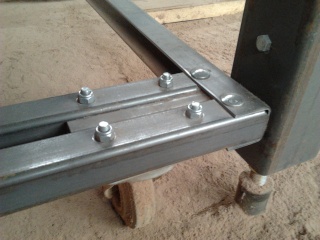

Voici ce à quoi j'ai pensé ... c'est peut-être un peu à la va vite ... mais pensez-vous que le fait de travailler comme ceci m'oblige encore à renforcer la table en X par des supports intermédiaires triangulés ?
pour rappel, le plateau fait 3665*1665
amicalement
michel be
pour vous donner une idée, le L fait 70*110*10
une fixation supplémentaire directement dans le pied
amicalement
michel be
michel.be- complétement accro
- Messages : 826
Points : 2005
Re: [CNC] besoin de vos avis - conception cnc
je vois encore du bois
oui les renforts triangulés sont obligatoire sauf si chaque poutre peut supporter en son milieu la charge maximale que tu va leur imposer mais dans ce cas la poutre devra être beaucoup plus "large" en hauteur.
concernant la cornière ça me va mais par contre la plaque ne doit pas être un renfort mais juste un guide donc si ta cornière est un peu faible alors prend en une avec la partie extèrieur (sur ton dessin) beaucoup plus large et par contre ta plaque ne devra sortir de la cornière que de peu sinon tu va subir un effet de "voilage" sur ta plaque et du coup tu perd tout intérêt d'avoir la cornière.
une bonne solution (si je puis dire...) serait de plaqué la plaque directement sur un U épais et large, après bien évidemment il faudra en venir aux calculs pour voir quels seront les dimensions de tes poutres.
pendant que j'y pense, si tu ne veux pas mettre de renforts croisés en dessous alors tu peux mettre un renfort arqué ou découpé dans de la tôle et soudé par point sous les poutres, ce n'est pas forcément la solution la plus facile mais ça le mérite d'être efficace d'autant qu'on en voit sur les palans , potences, etc...
parfois on va carément doublé les poutres et rajouter en dessous un deuxième profil en guise de renfort, ce système n'est pas très économique et comporte des petits défauts, il est donc à éviter si tu a des poutres en alu.
