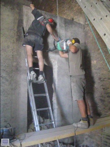

Suite des photos et début des travaux :
ouverture de la cuve (béton armé 25cm). On peut noter la méthode pour piquer un mur avec un outillage fait pour taper au sol
pour chim36, c'est pas faux. La toiture est en PST (plaque sous tuiles, ou eternit ou fibrociment..) avec des plaques translucides en plastiques. Lorsque la remise est fermée cela laisse rentrer beaucoup de lumière (pas d'électricité dans la remise encore et du coup je me rends bien compte de ses apports). Je compte en rajouter pour avoir une surface de 10 à 12m2 (tant pis pour l'isolation thermique).
L'éclairage intérieur va devoir aussi être bien pensé car il y a différentes hauteurs sous plafond.

T'avais pas de poutre pour poser une corde et l'alléger ? ca doit bien peser ses 15kg un piqueur comme ca ?
oops, je viens de voir une corde
Fred_36- complétement accro
- Messages : 736
Points : 1560
Re: Atelier (construction en cours) de Gauthier13
pour ce genre d'acrobatie, l'échelle est plus pratique que la poutre : ça permet d'ajuster parfaitement la hauteur/largeur en fixant la corde sur un des barreaux.
Le joujou est pas super léger, mais au moins il encaisse un peu...et du coup moi un peu moins

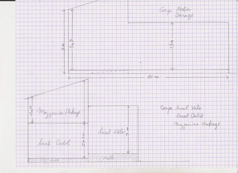

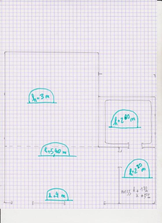

et pour lancer le projet, quelques griffonnages de plan (on peut admirer la dextérité artistique )
les hauteurs exploitables
le projet de base
J'ai pas beaucoup "d'exigence" (1er atelier, pas bcp d'expérience professionnel dans ce cadre, timing serré) à part : plancher bois posé sur plot béton et pieux battu (évite de couler une dalle mais permet de porter 3,5t avec calepinage serré), plancher en agglo hydro de 22mm (doublé sous passage véhicule) + parquet massif pin, idéalement faire passer l'aspiration dans la dalle, le véhicule (pick up) doit pouvoir rentrer avec un chargement long (je charge souvent le soir pour le lendemain)
Voila
NB : la notation "local vélo" sous entend stockage de plusieurs vélos (je suis un passionné) et début d'atelier de fabrication de cadre (en acier)
le projet de base
Voila

encore du beau plan
dire qu'il existe des gens payés pour faire des plans..quelle blague

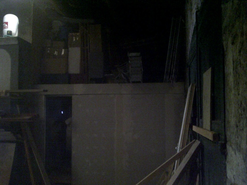

le local a outil.
la réalisation n'a qu'un seul mérite : elle est faite. Ce n'est pas joli, pas pensé, pas réfléchi. Cela va juste me permettre de ranger l'outillage pendant la durée du chantier + de stocker toutes nos affaires personnelles sur la mezzanine + stocker tous les éléments d'échafaudage nécessaires à mon activité
Seul point positif : j'ai même fait le placo + peinture histoire d'avoir une pièce finie propre
vue extérieure avec mezzanine pleine (2,5t de bazar )
vue intérieure avec meuble style 'récup j'ai pas le temps'
vue intérieure BIS

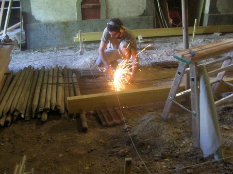

bon bah le combat continu...
chantier du jour..après cogitage de méninges (choses rare) je me suis décidé à décaisser l'entrée de l'atelier pour y couler une dalle béton juste au niveau de l'ouverture des portes + pente pour rejoindre le niveau dessus dalle bois.
De plus, cela permettra aux véhicules bien bien lourds de me livrer en marche arrière dans l'atelier...
Vive les sols tassés depuis des décennies par des passages de tracteur, stockage de matos agricole et vive la glaise !
et une nouvelle photo avec plus de lumière pour montrer tout le bazar que l'on peut stocker sur une mezzanine (de plus j'en profite pour préciser qu'une porte coulissante sécurisée viendra en applique sur le mur ...histoire de pouvoir partir en vacances tranquilou)
