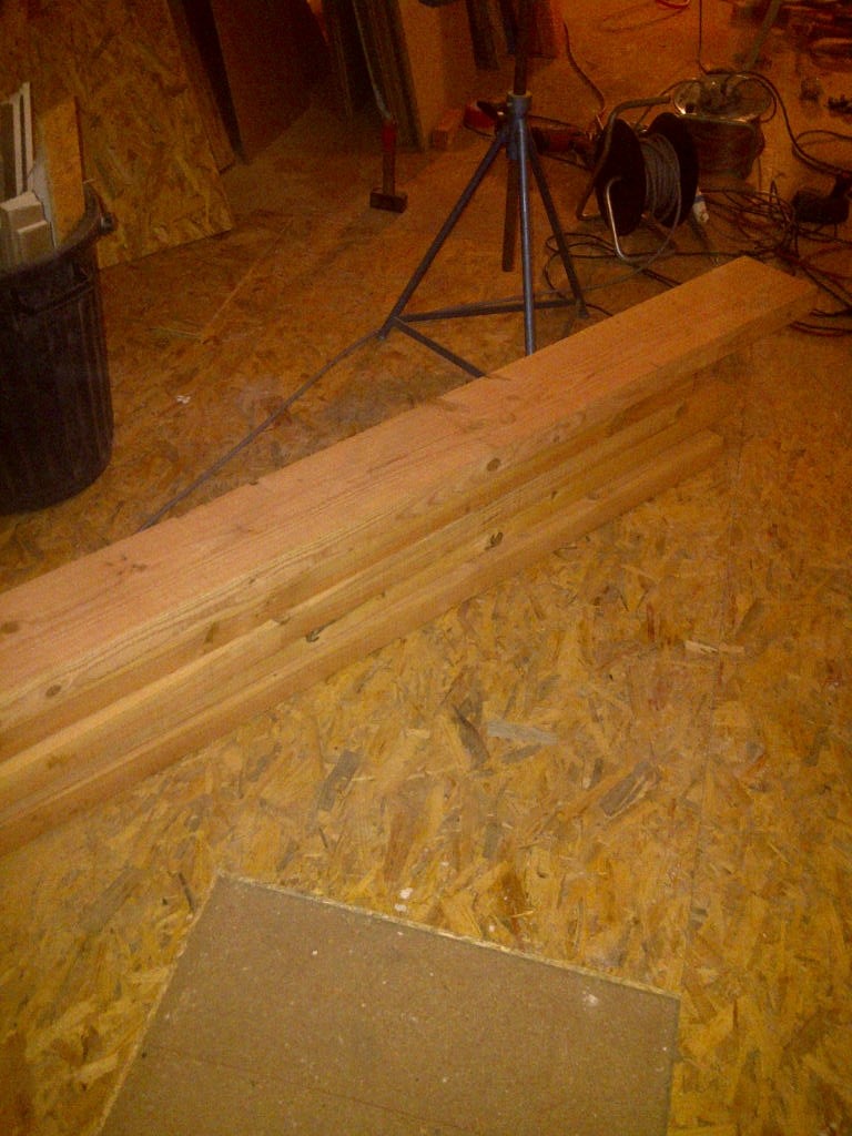

j'ai enfin pu rattaquer les travaux.
Donc au programme, plafond de l'atelier.
Après discussion avec mon assureur à propos du coût de mon assurance atelier et des finitions intérieures, celui ci m'a fortement déconseillé de poser du bois en habillage (car atelier bois = risque incendie, + chauffage au poele à bois = super gros risque).
Du coup ne restent que le placo (M1) et Fermacell (M0).
Je suis un adepte du Fermacell (j'en pose pas mal, et je le conseille toujours) mais pour mon chantier, cela représente un surcout conséquent que je ne peux assumer.
Donc Placo (bien que ce ne soit pas M0, mais bon c' est l'assureur qui conseille).
Ne voulant pas faire de joint au plafond (je sais, je suis fainéant ), j'ai opté pour un système de rainure dans les solives pour encastrer le placo.
Place aux images :
- les solives (6x18 douglas, portée de 1m80, espacement de 50cm)
- les encoches (faite à la defonceuse Dewalt, profondeur 1cm), puis 2 coups d'affleureuse (Bosch)
- le plafond posé et fini (sans trop de traces de doigts )
Bilan :
+ plafond posé = plafond fini
plafond peint à plat, au sol
pas de joint
finalement assez rapide (une toupie aurait amélioré le rendement)
- pas convaincu du rendu esthétique
pas facile de poser des plaques déja peintes en blanc sans faire de traces de doigts
ça fait quelques chutes non exploitables de placo
A vous de juger

Bonjour Gauthier,
D'abord félicitations pour tes travaux,je suis le fil de loin...
2 Questions :
- tu n 'as pas peur que tes placos fléchissent sans vissage, de par leur propre poids déjà mais avec la cellulose en plus ?? on recommande souvent en plafond de poser la plaque perpendiculairement à un solivage pour avoir des points d'ancrage au centre de la plaque.
- le pare vapeur tu le places bien entre la plaque et la cellulose ?
Bonne continuation. Les plaques j'ai donné chez moi , je comprends l'envie de ne pas enduire !
Benoit

salut benG,
pour le poids de la ouate, bonne question. J'ai un rang d'entretoise qui va à l'axe des solives. Si je vois que le placo bouge, je balance des vis (des vis à grosses têtes qui resteraient apparentes) dans les entretoises et du coup je passe à des caissons de 50cm de large, et 85cm de long.
Du coup, suite à ta question, je vais tester aujourd'hui avec une chute de bois qui représenterait le poids de la ouate pour 40kg/m2, histoire de voir si le placo reste vaillant...ou pas !
sinon tu as raison pour le placo, perpendiculaire au support c'est toujours plus costaud
le frein vapeur n'est pas nécessaire dans ce cas. Normalement il se pose coté pièce chaude (ou paroi chaude). Pour les solivages entre 2 espaces parfaitement étanchés par pare/frein vapeur, il n'est pas nécessaire d'en poser un (car il sert à "réguler" le taux d'humidité entre une paroi chaude et une paroi froide, or ici les 2 parois sont chaudes).
Mais comme la partie atelier va se faire à un rythme dépendant de pas mal de facteurs, que je dois aussi construire la partie habitable, "j"étanche" au fur et à mesure avec le frein vapeur pour pouvoir y habiter si besoin, même en cours de travaux et sans trop me cailler les miches.
par exemple, la porte de l'atelier est toujours la même (grosse porte bois double battant, pas du tout étanche à l'air) et je ne veux pas que cette porte refroidisse la partir habitable.
Donc ici le frein vapeur ira au dessus du solivage (sous l'osb, coté "chaud").

Bonjour gauthier,
Je suis dans l'ombre ton atelier, ca avance bien!
Pour le placo au plafond, je trouve le rendu impecable! j'aime bien l'alliance bois et placo.
Je ne pense pas que tes plaques bouges. Le placo se visse normalement tous les 60 cm, donc pas de probléme ici (c'est bien des plques de 60?).
Tu n'as pas les biseau des plaques un peu apparant?
@+, bonne continuation

merci pour vos commentaires !
- pour le placo qui "pourrait prendre du ventre" : suite à la question fort pertinente de BenG, j'ai posé les entretoises qui rigidifient le solivage (une photo suivra) avec de la colle PU entre l'entretoise et le placo. Du coup il n'y aura plus de soucis !
- j'ai pris un écartement de 50cm entre solives pour dégager les biseaux de la plaque, ainsi je suis en plaque pleine dans la rainure
- pour le placo qui tombe à cause du bois qui travaillerait, je ne suis pas trop inquiet : la rainure est assez profonde (1 cm) et je ne pense pas que sur 6cm de large j'ai autant de retrait, surtout que c'est du bois stocké au sec depuis 1,5mois et raboté.
