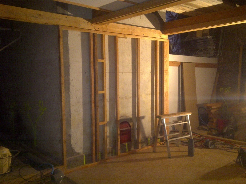

j'ai pu avancer un peu sur le plafond et le doublage des murs.
Donc le plafond avec toujours le même système de solive-placo
Pour résoudre le possible problême de fléchissement du placo (entraxe 50cm), j'ai jeté de la colle PU sous les entretoises donc cela fait des caissons de 50cmx90cm.
vue du ciel
Doublage des murs : mur mitoyen 2x6 cm de fibre de bois, mur extérieur 6cm+10cm en fibre toujours.
Echafaudage aux normes
Ici l'alcove (qui sera fermée pour les poussières) pour le moteur d'aspiration. on peut voir le tuyau d'aspiration qui sort de la dalle, et le tuyau de prise d'air extérieur en hauteur
pour expliquer un peu plus : le film blanc est un frein vapeur. Il permet de réguler le taux d'humidité dans l'atelier et assure l'étanchéité à l'air de la structure (essentiel pour garantir la qualité de l'isolation). Le scotch vert (étanche à l'air) aide aussi à la qualité de l'étanchéité. Les bandes vertes assurent les jonctions entre les lés de frein vapeur, et les petits points verts assurent l'étanchéité des agrafes (toutes les mini fuites doivent être chassées, donc chaque agrafe est étanchée).
Désolé pour la qualité des photos

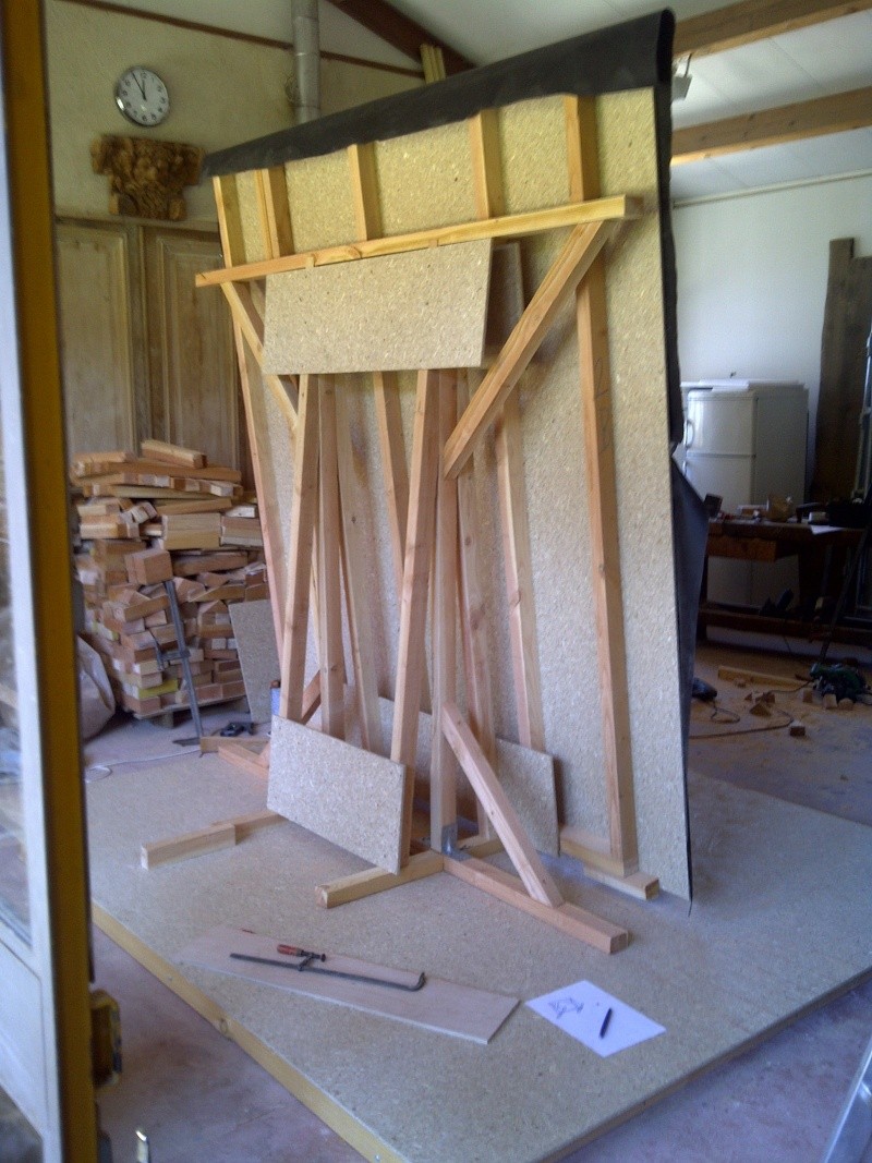

Fabrication du local pour le moteur d'aspiration (petit moteur car un seul sac).
Le but : isoler du bruit et de la poussière (donc fermé totalement), garder un visu dessus pour pouvoir voir le remplissage du sac (et profiter de cette ouverture pour ne pas mettre d'éclairage dans ce local) et s'il fonctionne.
la structure est réalisée en 5x6 douglas brut, isolation 6cm fibre de bois, habillage intérieur OSB 15mm et extérieur OSB 9mm, double vitrage 4/16/4 de recup, porte d'accés sur mesure en CTP doublée avec du polystyrène.
je vais tester en mettant le moteur pour voir si cela insonorise suffisamment , sinon je doublerai de placo d'un coté (ou des 2) pour rajouter de la masse.
Les photos :
le tout sera peint.
je précise que la fenêtre est une vieille fenêtre en bois exotique de récup, un coup de ponçage, j'ai viré le cadre, et du coup c'est propre et pas cher

habillage des murs (désolé pour la qualité des photos )
après de nombreuses tergiversations, j'ai opté pour du CTP 10mm feuillu blanc (me rappelle jamais lequel ). Cela me permet de rendre l'atelier plus lumineux, sans peindre ..Et quand on a horreur de peindre (ce qui est mon cas), c'est top. En plus cela va vite à poser. Le cout au m2 est correct (10eHT/m2 me semble t il).
le support de scie
La structure est en tube acier carré 40x40 avec des renforts en acier plat (du 40 et du 100). JE dois avoir une photo de la structure qui traine. J'ai habillé avec du mdf 9mm sur les cotés, 15mm sur le dessus et dedans en bas. L'idée est de le peindre par la suite (enfin ma copine le fera ). En tout cas il est hyper rigide, et hyper costaud (bien que pas très beau)
et oui, je sais, c'est le bordel dans l'atelier, mais il sert de lieu de stockage pour la construction de l'habitation à l'étage.
Suivront des photos de la grille extérieure qui me permet de dormir plus tranquille, et de looker le batiment à l'ancienne. C'est du home made alors faudra y aller molo sur les critiques (jsuis un boiseux moi )
le support de scie
