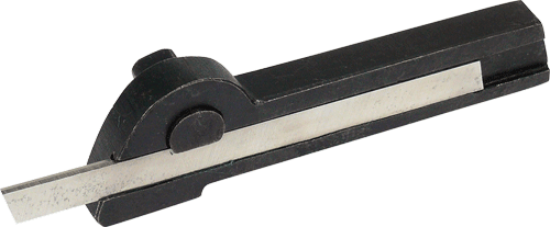

Concernant les outils et l'affûtage : j'ai un touret avec meule blanche (avec un système pour affûter mes gouges HSS) et une meule grise classique. Je pourrai donc m'essayer à affûter des outils de tournage HSS, mais les bons angles, c'est pas gagné. J'en ai usé de la gouge à profiler, avant de trouver le bon biseau...
Pour être sûr de partir avec le bon affûtage, j'ai pensé aux outils à plaquettes, comme celui-ci :
RCPT12/5
jeu de 5 outils de tour avec même plaquettes en carbure
hauteur 12 mm (promo 39 €)
Outils à plaquette

Des outils comme ça ? (14 € à RC Machine) ou faut-il voir un peu meilleur ?

A ta place, je prendrais un set d'outils comme ça pour te faire la main (avec une meule carbure pour les raffute, car tu vas inévitablement les ébrecher au fil de quelques erreurs), mais surtout n'achète pas de coffret, dans un coffret tu vas utiliser 1 ou 2 outils maxi, le reste va prendre la poussière.
Trouve toi des outils à pastille rapportée au fur et à mesure de tes besoins.
Les 4 outils que j'utilise le plus aujourd'hui sont :
Porte pastille DCMT :
(Quand j'en ressentirai le besoin, je prendrais le même avec coupe à droite, et la coupe au centre)
Barre à aléser CCMT :
Pour les petits diamètres, monté sur un porte barre fabrication maison :
et enfin un porte barre à tronçonner :
Pour le reste, je m'en sors avec le kit d'outils de base à pastille brasées à pas cher.
Ensuite, si au fur et à mesure je ressens des besoins particuliers, je m'équiperai à la demande...
Après tu peux te fabriquer des outils sur des bouts d'HSS, voire des queues d'outils cassés (forets cobalt, tarauds etc ...), ça dépanne bien !
Zieute lbc et ebay, tu peux te trouver des trucs intéressants...
Enfin, suis à la lettre les conseils prodigués ici par les tourneurs confirmés, ils ont toujours été fondés et m'ont toujours bien aidés (et m'aideront encore longtemps).
