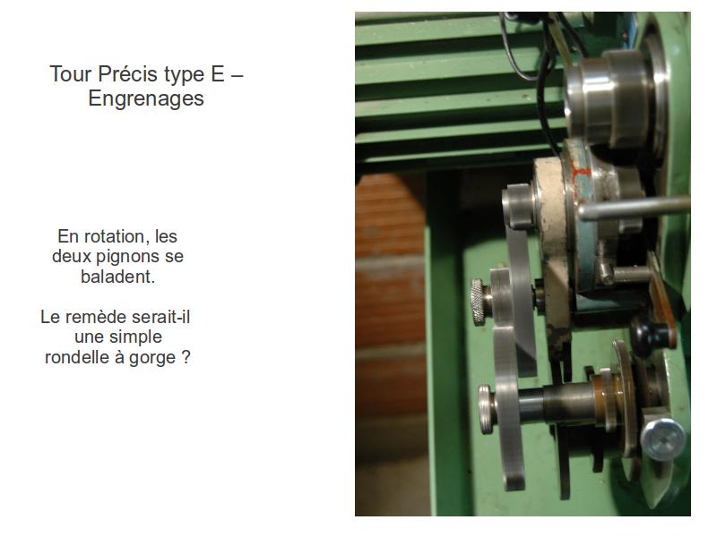

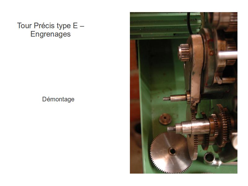

Une question "mécanique" (vous l'aurez compris, je ne m'y connais pas plus qu'en électricité, c'est dire...)
Comment arriver à garder les pignons d'avance bien alignés ?
Jean

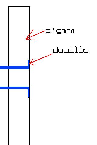

Le grand pignon est monter a l'envers sur ta douille, sur ton grand pignon il y a un embrèvement...la douille ne doit pas dépasser.
Si il n'y a pas d'embrèvement c'est peut être un pignon qui a été acheter après, donc c'est fourni lisse de chaque coté c'est a toi de le faire pour bien aligner ta pignonnerie.
Salut brise-copeaux
Merci du schéma.
Pas d'embrèvement sur les pignons.
Mais celà voudrait dire que les pignons de 80, 56 et 48 devraient avoir cet embrèvement, puisqu'ils se relaient sur cette position en fonction du choix du filetage. Or, ils sont tous à faces lisses.
Ici la configuration est en chariotage au pas de 0,25 ( 20-80-32-80).

Bon alors fait une bague pour mettre entre les pignons...laisse un jeu d'un dixième de millimètre.
