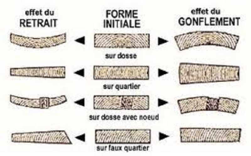

je n'ai pas bien compris pourquoi pas de bois massif? une planche en chene massif ce n'est pas bien?

Re: [Projet] Une petite fraiseuse..........
Si le chêne c'est très bien !!! ... mais pas pour ça ! ...
un petit croquis est bien plus parlant qu'un grand discourt ... parfois ...
tu peux voir que coupé dans le sens que tu veux y'a toujours une déformation
michel be

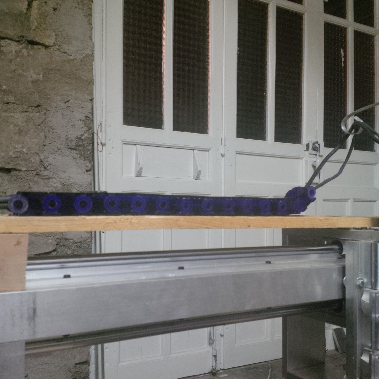

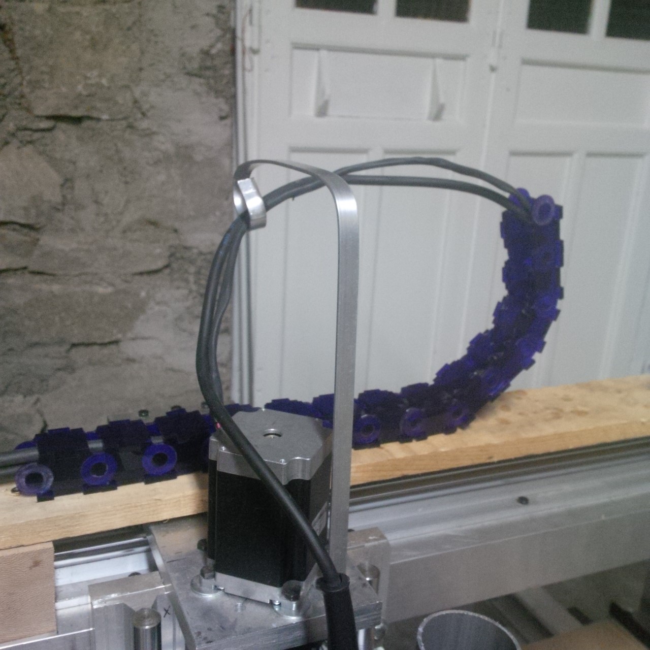

re coucou, bon pour m'amuser et voir ce que donne le plastique je me suis fabriqué ma chaine porte cable, bon elle n'est pas finie il en manque, mais déjà je suis content.
