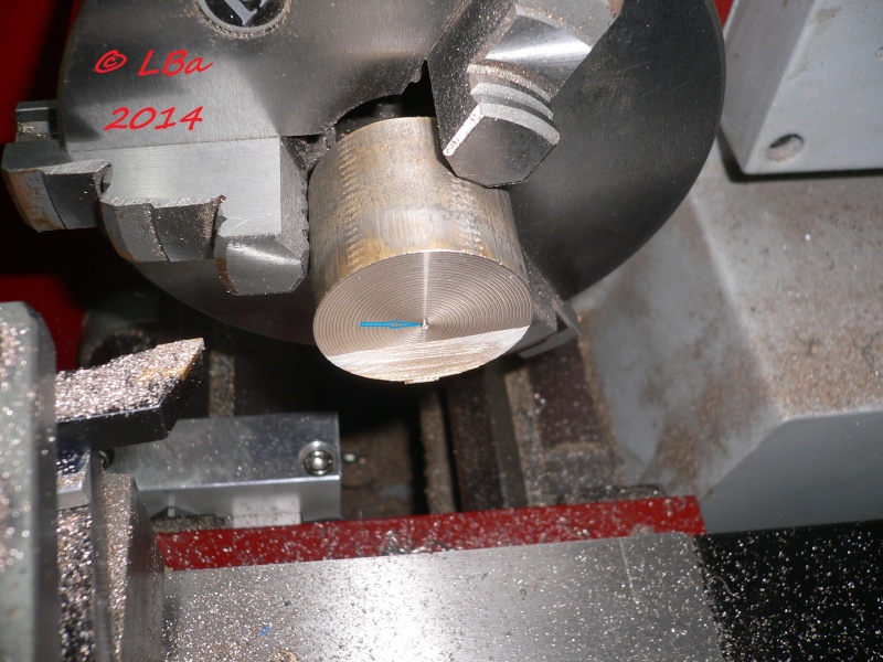

Re: Conseil utilisation outils !
Commence par ça !
fait le avec précision !
un outil à la bonne hauteur donnera ce résultat :
en dressage de la face rien dans le cercle jaune
un outil mal réglé en hauteur donnera ce résultat :
toujours en dressage de la face la flèche bleue te montre un téton, restant de matière
qui gênera sérieusement si tu veux faire un point de centre par la suite, gros risque de casse du foret à centrer
pour moi, c'est là que l'on voit le mieux le problème du réglage de la hauteur de l'outil
en usinage d'un Ø extérieur, c'est beaucoup moins visible à part l'état de surface
à + Lulu

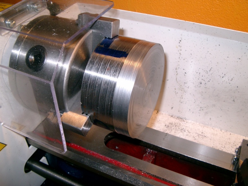

Après réglage minutieux de l'outil sur la pointe, c'est parti ...
et là, j'ai pas de téton, heu...! moi oui, mais pas la pièce
je suis assez content du travaille je pense que c'est pas mal du tout

Ben, je me suis étonné moi même pour cette première pièce, par contre il faut que quelqu'un m'explique comment avoir une belle finition en acier (bien lisse)
Bonne journée
Merci pour ton passage pour découvrir mon mini tour ou l'on peu faire de grande chose ( a peu de chose près).
Bonne journée

Dans de l'acier dur ou mi dur, une bonne finition ça va tout seul, mais c'est nettement moins simple dans de l'acier ordinaire, difficile d'avoir un aspect miroir.
En général il faut: Avoir une v de rotation adaptée pour l'acier en question (Vitesse de couple élevée = tourner + vite qu'en ébauche), avancer plus doucement pour que l'outil fasse des "slllons" plus serrés, lubrifier (WD40 sur un petit tour) et faire une passe fine (0.05mm au rayon ou moins).
Il va aussi de soit qu'il faut des outils qui coupent bien, sinon quoi que tu fasse tu n'aura pas un bon résultat.
Pour des pièces comme un volant, tu peux ensuite finir au tampon Gex+WD40 pour faire briller. (attention les doigts, pas de manche pendantes et pas trop vite - 5 à 600 tr/min) ça marche bien sur aussi pour l'alu.
Les outils carbure permettent généralement un meilleur état de surface.
Je viens de re-jeter un œil sur la fiche technique de ton tour, ça correspond à peut prêt à ce que j'avais avant ; dans l'acier, 0.5mm de passe (au rayon) c'est bien le maxi qu'il supportait ... c'est petit il ne faut pas trop le brusquer. Le point intéressant c'est qu'il descend bas en V de rotation 50 tr/min c'est bien pour le filetage, sur le mien le mini c'était 160 ... trop vite (y compris pour des grosses pièces en acier et des outils HSS)
Ton volant il est en alu ?
