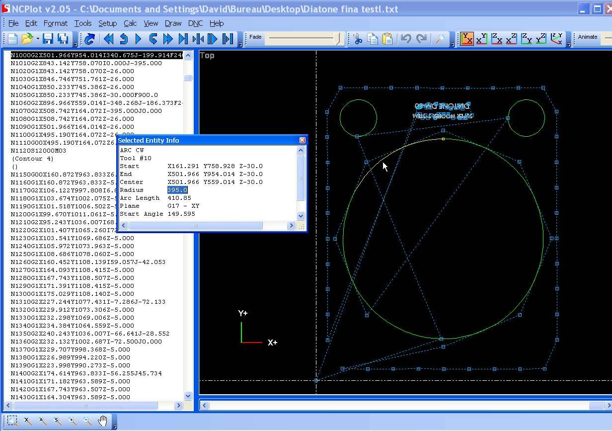

Bonjour David
Voici avec bien du mal mes fichiers
le fichier gcode est fait sous vétric
j'ai exporté le fichier vers cam bam pour que tu puisse voir le dessin
en gros les problèmes: 800mm demandé, 805mm obtenu
rangée de trous décalée de 15mm sur la deuxième longueur
impossible d'avoir les huit trous de perçage du haut parleur au bon endroit
décentrage
bref tout est faux
j'espère que tu pourras ouvrir tout cela

Bizarre, si je simule ton Gcode sous NCplot, ça semble OK
Par exemple, comme tu peux voir sur la photo, le grand cercle à un rayon de 395, soit 790 mm de Ø, ce qui correspond bien au centre de la fraise pour un usinage intérieur avec une fraise de Ø10 (790 +10 = 800 fini)
il ne me semble pas voir d'erreur dans le code ..

Re: MechMate Angevine
Bonjour David
Désolé pour le délai de réponse, quelque galères professionnelles ont pris le dessus...
merci pour ton aide, il est clair que je n'y comprends pas grand chose à mes problèmes. Je pense que j'ai un probleme de precision mécanique encore.
Je déduis cela puisque les tracés au feutre sont exact et pas les usinages, je vais donc dès que j'ai un peu de temps améliorer l'axe Z que je trouve un peu léger et essayer de comprendre comment améliorer la fluidité des déplacements X et Y. Je me demande si ce ne sont pas les ressorts de tension des moteurs qui induisent des erreurs.

Ça pourrait aussi être des problèmes de perte de pas dans le cas des trous désalignés. Les V d'usinage utilisées semble tout à fait accessible à ce type de machine (2400 maxi en usinage, 3600 en gravure), mais peut être a tu des pertes de pas en rapide ...
Ça n'explique par contre pas les erreurs de cotes sur ton cercle par exemple .. si tu a bien mis une fraise de 10, il devrait avoir la bonne taille au vu du Gcode, à moins que tu n'ai encore un pb de calibrage, mais il me semblait que c'était réglé cette histoire ? (je ne me souviens plus très bien)

Bonjour David
Oui bien sur la fraise etait de 10.
Pourrais tu m'envoyer un ou deux fichier gcode d'exemple en fraisage avec diametre de 5 à 10 mm pour que je puisse vérifier que mon logiciel ne génère pas d'erreur, ou que je m'en serve mal. En effet j'ai remarqué que les problèmes arrivent surtout lorsqu'il y a plusieurs phases sur le même fichier.
pour la precision je pense que l'axe Z n'est pas à la hauteur, en effet les vis de 8 qui tiennent les Vroues flechissent lorsque j'applique un mouvement d'avant en arriere sur l'ensemble Z. La je pense que c'est une petite faiblesse de la mechmate car il serait mieux que la fixation de ces Vroues soit des deux côtés, ce qui limiterait déjà beaucoup la flexibilité de Z. A l'origine les six vis axe des roues ne sont fixées que du côté de l'arraignée.
D'ailleur en observant la machine d'Athanase, je vois que l'axe Z semble différent du plan Mechmate.
Pour l'axe X qui semble générer le plus d'erreurs, je trouve que le déplacement n'est pas tres fluide, ça broute un peu par moment. Est ce un problème de tension de ressort, à creuser...
A propos Athanase si tu me lis ou as tu acheté tes ressorts, moi je n'ai pas trouvé exactement ce qui était préconisé.
Enfin voila je pense que sur une machine de ce genre de bonne dimension chaque petite erreur provoque vite de grandes erreurs a l'usinage.
Apres il faut avoir beaucoup de temps pour les résoudre...
Sinon que penser de mes trois test et leur résultat?
voici le test fait sous aspire noter donc que dans mon essai les trous se positionnent parfaitement se qui indiquerai une ceratine cohérence dans le comportement de la machine
![MechMate Angevine - Page 4 Captur12](https://i.servimg.com/u/f18/19/20/55/38/captur12.png)

RE
Je ne connais pas Aspire ; sur CB ou VM6 pour limiter la zone à usiner, on utilise une polyligne 2D qui sert de limite ; il est probable qu'il en vas de même sur Aspire.
Je ne sais pas trop quoi te dire, si ce n'est qu'à mon avis il y a plusieurs problèmes qui se superposent, ce qui rend l'interprétation des résultats assez difficile ; comme en plus je ne peux pas vérifier tes fichier Aspire ça n'aide pas.
Qu'en est il de mon fichier Gcode que tu n'arrive pas à ouvrir sous Mach3 ? a tu tenté de l'éditer avec un éditeur de texte ? ou l'a tu ouvert directement sous mach3 sans toucher à rien ? ... le Gcode s'affiche t'il dans la fenêtre de Mach3 ?
Si tu arrivais à utiliser mon Gcode, déjà on serait sur qu'il n'y a pas d'erreur de ce coté la.
Comme je l'ai surement dit quelque part dans ce sujet:
- décalage d'usinage = perte de pas ET/OU "patinage" de l'entrainement (axe qui tourne dans une poulie/pignon, courroie qui saute des crans ...)
- erreur de cote = jeux mécaniques, mauvais calibrage, erreur de Ø d'outil
ça c'est pas un pb de calibrage car ce n'est pas proportionnel: si tu a +5mm pour 700, tu devrais avoir +1.8mm pour 250 et non pas seulement 1mm (sur le même axe bien sur) si c'était dut au calibrage.
toutes les côtes de contour sont majorées ( +5mm pour le carré de 700 et +1 mm pour le carré de 250)
