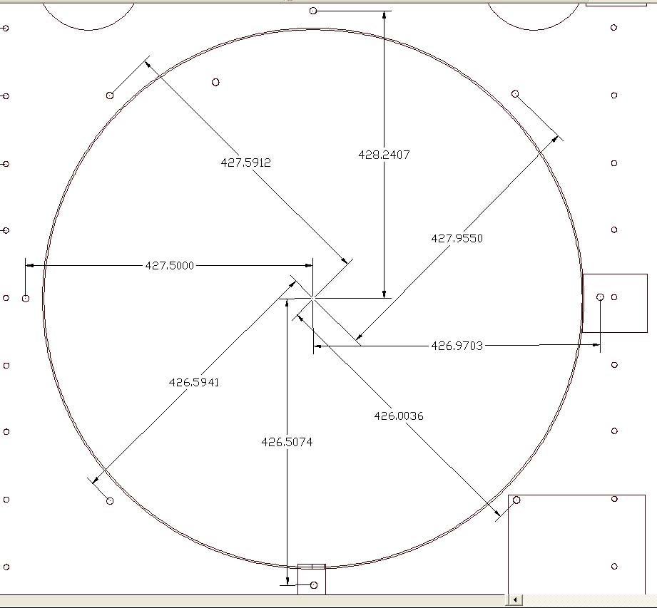

Bonjour David
J'ai retelechargé ton fichier et la c'est ok je peux lancer
résultat
même erreur que sur le mien
805 au lieu de 800 dans les deux axes
155,6 et 155,7 pour 155
pour les perçages cela se gate entre 102 à 99 pour certain
pour les perçage diam 10 entre 27,5 et 29,5 du cercle
Egalement pourquoi non d'une pipe mach 3 lorsque son assistant verifie l'avance, c'est toujours ok, j'ai essayé des dizaines de fois...
Alors qu'avec l'assistant usinage de poche les côtes sont archi fausses
Imaginons que ce soit une perte de pas, comment peut elle etre aussi régulière pour tracé des carrés et des cercles?
causes possibles dans la mesure ou mes cables sont bien blindé, la longueur peut être( 15M)?
si c'est mécanique je vois pas en dehors de l'axe Z que je trouve un peu flexible le reste est fait exactement comme sur les plans, j'ai tout verifié, rien de desseré,
est ce que cela pourrait etre un problème de tension d'alimentation des moteurs?
vraiment je ne sais ou chercher et pourtant j'ai mis le prix pour chaque élément de la machine, rien n'a été fait au rabais, c'est pour l'instant désarmant....

Ca sent le pb de calibrage, et perso, je n'utilise pas le calibrage auto.
Bin ça c'est normal vu que c'est ce qu'il y a sur ton DXF
... pas gagné pour régler une machine si le dessin est faux
![MechMate Angevine - Page 5 Faux110](https://i.servimg.com/u/f18/14/07/22/66/faux110.jpg)
![MechMate Angevine - Page 5 Faux210](https://i.servimg.com/u/f18/14/07/22/66/faux210.jpg)
les 2 rangées de trous verticales sont également décalées de 10mm par rapport au bord du cercle de 800
par contre, le cercle fait bien 800 et les 2 autres 155.

Non, j'ai juste appliqué les op d'usinage sur le DXF pensant qu'il était juste ; il n'y a que le rond de 800 et les 2 de 155 que j'ai redessiné pour avoir de vrai cercles.

Bon mes problèmes sont enfin détectés, il s'agit d'un probleme d'interférence Broche
la centaine d heures passée aura l'avantage de prévenir ceux qui se lance dans la fabrication d'une machine.
Il est vrai j'ai voulu du sérieux, j'ai donc acheté une broches 4KW tri et son variateur une Mecathron produit allemand pres de 3000euros tout de même. Evidemment ça pollue plus qu'une peite broche...
Mais le problème précis est autre. Dans la doc fournie, il était indiquée de connecter la tresse de masse des deux bouts, ce que j'ai respecté évidemment... bref ça boucle et voila comment je m'en suis rendu enfin compte, que cela serve à d'autres.
Normalement lorsque l'on lance l'assistant de calibrage mach 3, on le fait sans broche en fonction
Comme j'avais peur que mon alim s'écroule en fraisant, afin de le verifier j'ai mis ma broche en route, fraise rentrée de 5mm dans le bois et j'ai lancé l'assistant de reglage automatique des axes. Résultat 25mm d'erreur sur 1600mm alors que broche éteinte 1600 pile.
Puis j'ai refais la même manoeuvre mais fraise relevé, pareil erreur de 25mm
Puis sans broche côte impeccable
Voila enfin l'explication du pourquoi mon calibrage etait bon et toutes mes côtes à l'usinage fausses!!!!
J'ai appelé la personne qui commercialise mach 3, M Dubois et lui ai expliqué mes branchements entre autre ma masse à chaque bout du cable reliant la broche. Il m'a répondu que c'est une vielle norme des année 80 et que la doc du constructeur m'a induit en erreur...cela créé des boucles...
J'ai débranché le cable de masse côté broche et l'erreur a diminuée à 3mm pour 1600mm puis j'ai mis une terre directe machine point centrale de terre et plus d'erreur
Moralité la broche et son variateur sont des gros pollueurs donc super blindage et pas de boucle de masse surtout!!
