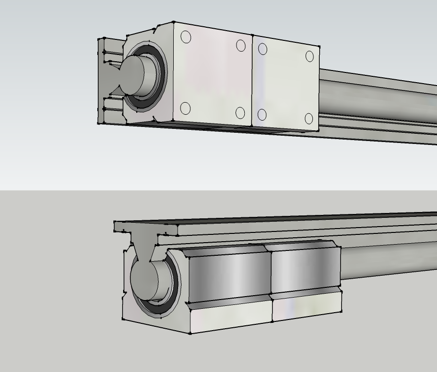

Bonsoir, j'essai de finir mon schéma............
j'ai une question, pour le portique mobile, le rail suporté, peut-on le mettre sur le côté ou dessous à l'envers?
j'espère être assez explicite
kysersozet- posteur Régulier
- Messages : 162
Points : 478
Date d'inscription : 29/08/2013
Localisation : AVEYRON
Re: [Projet] Une petite fraiseuse..........
Sur le côté c'est mieux, et même très bien si les deux rails sont en opposition.
En "mirroir", si tu veux.
Par contre, inversé, ce serait dommage car c'est là position où il est le moins tolérant.
merci beaucoup, sur le côté oui ils sont en mirroir, ok je garde cette solution merci encore.
pour l'axe Z j'ai prévu de mettre par contre dessus et dessous en mirroir, du coup celui de dessous guide simplement car c'est celui du haut qui supporte tout le poids?
- Messages : 162
Points : 478
Le poids n'est pas le seul facteur.
De plus il n'est pas certain qu'il se répartisse beaucoup plus sur le rail supérieur.
D'ailleurs, idéalement, il devrait se répartir de manière équivalente sur les deux,
si la machine est correctement réglée.
Si tu as déjà utilisé une défonceuse ou une meuleuse à la main,
tu as dû sentir la force qui était exercée par l'outil.
Donc entre l'outil, les masses en mouvement, les bras de levier divers,
sur une CNC, les forces qui s'exercent vont vraiment dans tous les sens.
Même vers le haut, quand l'outil plonge dans la matière qui lui résiste.
D'où l’intérêt d'avoir des composants lourds pour que la masse
soit plus importante que les forces et vibrations.
