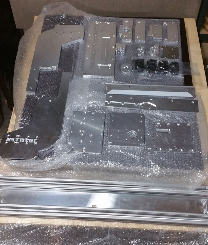

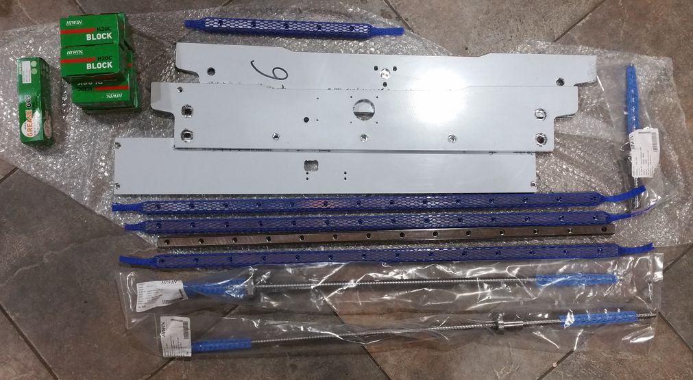

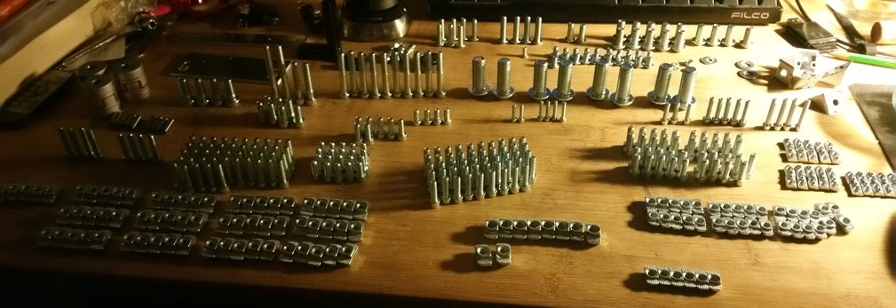

Une petite photo du tas de pièces du kit ?
Re: Sorotec Basic-Line 0607 complete DIY kit + Broche 1,5KW + caisson d'isolation sonore DIY.
dh42 a écrit:Une petite photo du tas de pièces du kit ?
et voilà :
Les pièces usinées (les profilés et la table en CP de bouleau sont en-dessous) :
ça se passe de commentaire :
la partie électronique (désolé j'allais pas tout déballer... ) :
Ikéa est battu à plate couture :

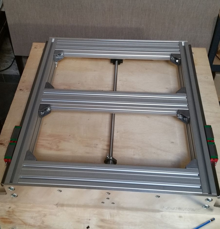

Alors, j'ai reçu les profilés usinés avant-hier et me suis donc lancé dans la construction quelques heures hier.
La mécanique est la partie facile. Du moins c'est ce que je pensais. Mais il y a quelques subtilités qu'un débutant de ma trempe ne connaissait pas. On a plutôt tendance à y aller avec des pincettes de peur de tout casser mais cela peut donner des sueurs froides. L'exemple type c'est le passage de la VàB dans le palier fixe. Au premier abord on se dit qu'il y a une erreur quelques part, que cela ne passera jamais. On hésite donc de forcer et, en essayant de trouver une alternative, on commet des erreurs. J'ai le regret d'avouer avoir ruiné l'un des roulements à bille d'un BK12 à cause de cela. Rien de grave, j'en commanderai un autre et ça me servira de leçon (Edit. En fait Le gars de sorotec m'en envoie un gratos. Sympa de leur part). La deuxième fois fut la bonne, il fallait donc forcer. A ce stade je me suis dit : "tu peux lâcher le bourrin qui est en toi." (mais pas trop quand même). J'apprends sur le tas donc et je dois dire que malgré mes petites erreurs j'y trouves un certain plaisir. Et puis voilà le résultat :
[vue de dessous. à droite la base magnétique Mecaflex80 dont je parlais dans le précédent post]
[vue de dessus]
[avec le portique pour l'instant juste posé en l'attente (normalement aujourd'hui) de la clé dynamométrique pour vérifier mes serrages précédents avant de continuer.]

Par contre, en fixant le portique je suis tombé sur un filetage pas assez profond sur les deux montants latéraux usinés. D'autant plus que les filletages n'y sont (volontairement ???) pas droit (étrange tout de même). J'ai résolu le problème grâce au stock de rondelles d'un de mes voisins (mécanicien à la retraite, restaurateur de motos) car en plus il fallait des rondelles très spéciales (M8 et moins de 14mm en diamètre externe), des rondelles japonaises d'après ses dires... Auparavant nous avons essayé de tarauder un peu mais impossible car on arrivait en butée. L'autre solution aurait été de raboter les vis ou en trouver des plus courtes.
Mais bon, ce que je peux dire dès à présent, c'est que pour un débutant inexpérimenté, dépourvu d'outils, et qui n'a pas la chance d'avoir un pot mécano en cas de souci, il vaut mieux oublier ce kit là ! Pour les autres, il faudra attendre les premiers copeaux histoire de voir mais malgré ces petites déconvenues je pense qu'elle est plutôt bien conçu et robuste.

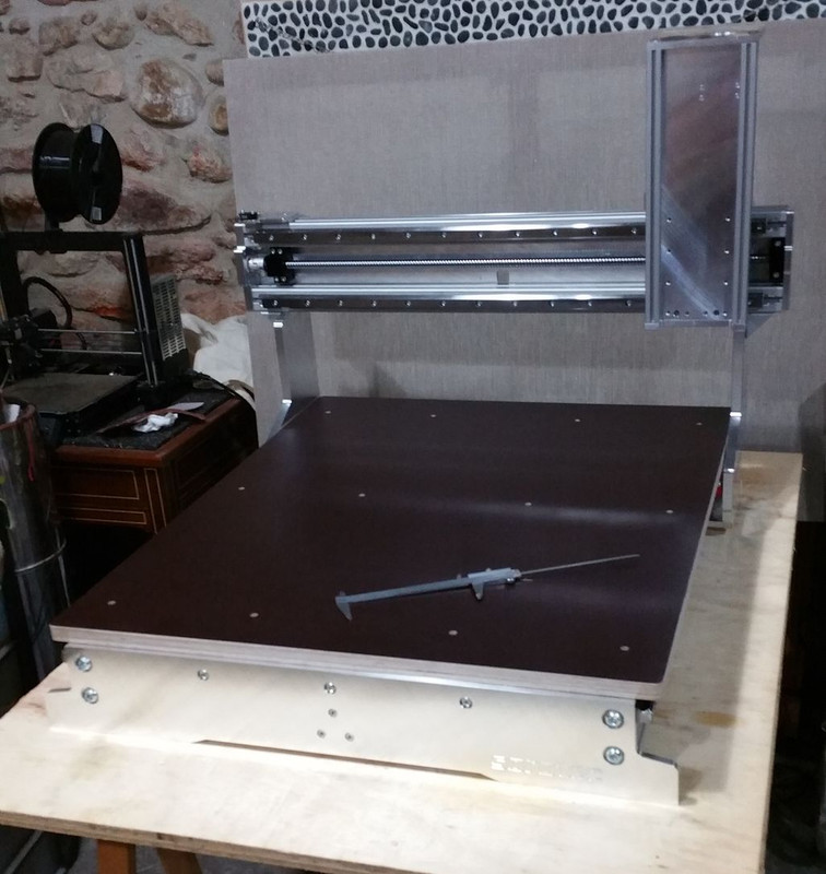

Hier, montage de l'axe Y :
J'ai dû m’arrêter là pour 2 raisons. La première c'est que j'attends le nouveau roulement à bille pour le BK12 afin de pouvoir monter l'axe Z. La seconde c'est qu'en contrôlant l'ensemble des vis de la machine je me suis rendu compte qu'il y avait 2 vis "flottantes" au niveau du BK12 de l'axe X. En Fait celui ci est fixé de deux manières différentes. 2 vis sont maintenues au niveau des profilés et 2 autres sur une plaque en alu. Au niveau de cette dernière, les filetages ont cédé sans même avoir forcé. Donc, la solution est de retirer la plaque, et de refaire le filetage avec un Helicoil ce qui sera bien plus sécurisant. Rien de dramatique mais encore une fois : il faut bidouiller.

Suis pas sûr que X et Y soit dans le sens "standard" pour cette architecture de machine (mais ça dépend de ce que SRT considère comme l'avant de la machine).
Si tu regarde la machine comme sur ta photo et si tu compte travailler dans cette position, alors le X c'est le petit chariot qui coulisse sur le portique de gauche à droite, et Y c'est le portique.
La plaque ou les filetages on lâchés, c'est celle qui est sous le portique est qui relie ses 2 jambes ? Si c'est ça, tu ne peux pas mettre des vis plus longues et des écrous sous la plaque ? ce serait plus simple et moins couteux que les hélicoils.
En me basant justement sur les fiches techniques de Sorotec, et en regardant l'image postée précédemment, le X est la profondeur, le Y la largeur, et le Z la hauteur. et ça me parait très logique. L'origine est donc au coin gauche dans le fond.
Soit, pour la plaque non, il ne s'agit pas de celle qui soutient le portique et heureusement !
Le portique est mû par la Vis à bille qui se trouve dans la profondeur, donc sur l'axe X. La vis d'entrainement est maintenue d'un coté par un palier flottant appelé aussi "palier libre" (un simple roulement à bille qui se trouve derrière la plaque sur le devant la machine), et un palier BK12 dit "fixe" qui se trouve juste après le moteur et qui est fixé quant à lui sur une petite plaque d'alu, elle-même fixée sur un profil en alu. Le bk12 est maintenu par 4 vis. 2 traversent cette petite plaque d'alu pour se fixer directement sur le profil grâce à un écrou. Mais les 2 autres sont fixées seulement sur cette plaque ( de 4-5mm d'épaisseur). Or l'alu y est un peu trop tendre ; en tout cas en comparaison à celui de la structure. (voir sur la première image de ce post là : http://www.metabricoleur.com/t13455p100-besoins-de-conseils-pour-choix-de-cnc-3-axes#326954 )
Du coup, sans forcer aucunement, les deux filetages ont cédé comme du beurre sous la lame du couteau. Je ne m'en étais pas rendu compte sur le coup. C'est en vérifiant, hier, l'ensemble des serrages que je suis tombé des nues. Heureusement que j'étais au courant que l'on pouvait sauver facilement ce genre de chose avec - entre autre - des holicoils... Donc non, je ne me suis pas effondré en larmes. C'est juste un peu casse pied. Car évidemment je ne dispose pas du matos pour faire ça et qu'encore une fois je devrai aller déranger mon gentil voisin pour voir s'il a ça en stock... et sinon, devoir contacter quelqu'un d'autre et me déplacer ou investir dans un kit de réparation de filetage... donc bon... ça retarde la finalisation du montage de quelques heures ou jours, encore une fois pour un truc qui prend 5 minutes chrono à réparer quand on est équipé... Pour sûr, pour une machine qui viendrait enrichir un atelier de mécanique il n'y aurait pas de souci. Mais là ça sera pour usiner du bois... combien de menuisiers (même si je n'en suis pas un) sont équipés de kit de filetage ?
Bon, comme je disais, rien de dramatique malgré tout.

bonsoir,
Les choses avancent. La partie mécanique est quasi terminée. J'attends toujours que mon voisin soit dispo pour refaire les 2 filetages foireux de cette petite plaque en alu. Sinon, il ne manque que d'associer l'axe Z avec l'axe X.
Mais justement, j'ai une question : est-ce qu'il est normal (ici sur l'axe X) qu'il y ait une résistance supplémentaire en tournant la vis à bille et en arrivant aux extrémités (à l'approche des 2 paliers) ??? car bon j'ai beau tenté de décaler de quelques dixièmes de mm les paliers dans un sens ou l'autre, ou bien recalibrer le rail "esclave" en fonction du rail "maitre"... rien n'y fait, je me retrouve toujours avec cette petite dureté surtout à l'approche du palier libre en fin de course (à l'opposé du moteur). c'est juste sur environ 2 cm. mais la résistance y est au moins 2 fois plus élevée qu'ailleurs...
En fait depuis le début je me demande si le support du roulement "guidé" (celui qui bouge le long de la vis) - et qui est raccordé à la plaque qui supporte l'axe Z - n'est pas légèrement (environ 2-3 dixième de mm) trop long... cela expliquerait un déplacement plus souple sur la longueur (car on peut supposer que la vis peut légèrement s'écarter) et, en arrivant aux extrémités, un frottement plus intense à cause de la proximité avec les paliers (fixe et libre). je vais essayer de voir si c'est ce qu'il se passe. mais bon... du coup il suffirait de poncer légèrement la surface de jonction de ce support avec la plaque supportant le Z.
Ou alors, l'usinage sous le palier libre n'est peut-être pas assez profond de ces mêmes dixièmes de mm... soit, ça me rend un peu marteau...
(je précise juste que le mouvement de la plaque du X (supportant le Z) se déplace sans problème lorsqu'elle n'est pas raccordée à la vis à bille... sans accros d'un bout à l'autre de l'axe.)
Edit. :
Je viens de faire quelques vérifications.
a/ les rails sont parfaitement parallèles d'un bout à l'autre.
b/ le support du roulement guidé était très légèrement oblique d'1/4 mm, j'ai rectifié.
c/ il n'y a pas de souci au niveau du support du "roulement guidé", la vis ne se déplace pas dans la profondeur.
d/ cependant elle se déplaçait légèrement autour d'un demi/millimètre vers le rail du bas. du coup j'ai réussi à corriger d'environ 50% (ce qui est déjà un bond de géant dans la bonne direction) la résistance en fin de course en déplaçant au maximum le palier libre vers le rail du bas.
d/ en faisant de même avec le palier fixe (BK12), environ 80% de la résistance initiale a été corrigée.
Au final il reste tout de même un petit freinage à l'approche (à partir de 2cm) des paliers. je dirais que la force nécessaire pour déplacer la plaque doit progressivement être multipliée par 2. un freinage de fin de course naturel ?

Partie mécanique pratiquement terminée :
Il ne manque plus qu'à installer le porte broche, les 2 plaques d'alu qui vont de chaque coté de l'axe Z du kit performance, puis les moteurs, etc.
La hauteur entre la table et la position la plus haute de l'axe Z est de 185 mm ! avec une table martyre supplémentaire (19 - 1 à 2 mm d’aplanissement ), cela fait un Z max autour de 170mm ou moins en fonction du placement de la broche. plutôt pas mal.
