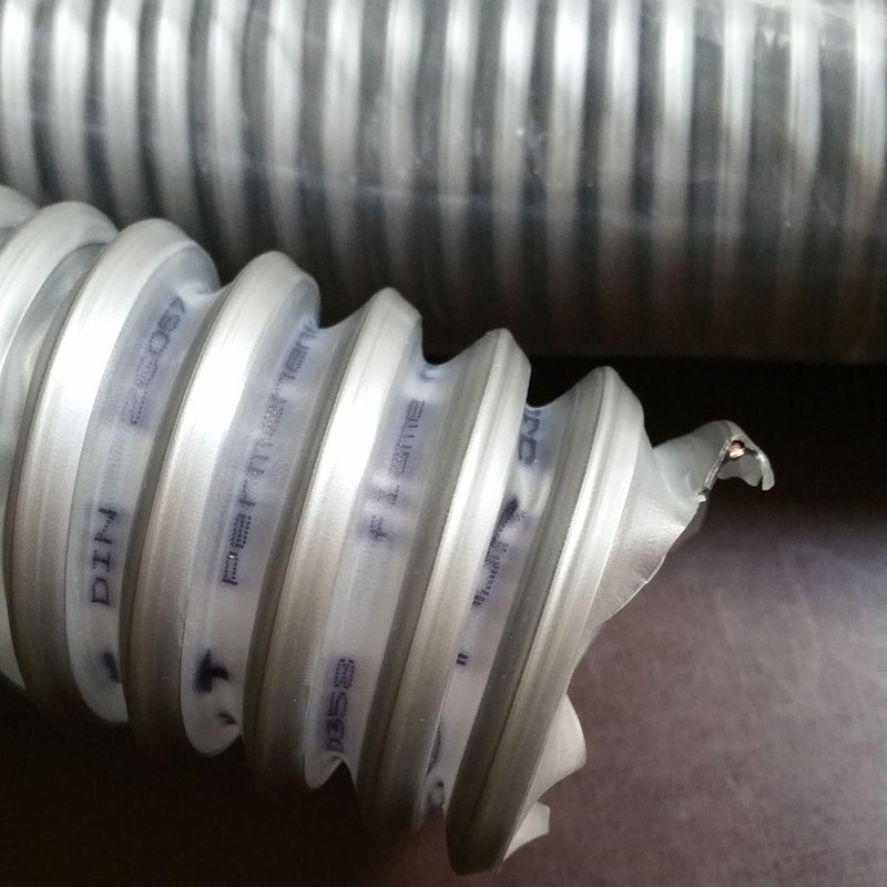

Message  AH66 Jeu 14 Mar 2019 - 16:47
En cette journée mondiale du nombre "Pi", parlons tuyaux ! (pour les cinéphiles, nul besoin d’appeler Central Service) .
Blague à part, j'ai donc reçu le tuyau d'aspiration. Pourquoi en faire un post ? me direz-vous. Tout simplement car il s'agit d'un tuyau un peu spécial, parfaitement adapté à l'usinage cnc bois et dérivés dont voici 2 petites images :
Sorotec Basic-Line 0607 complete DIY kit + Broche 1,5KW + caisson d'isolation sonore DIY. - Page 8 TB01
Sorotec Basic-Line 0607 complete DIY kit + Broche 1,5KW + caisson d'isolation sonore DIY. - Page 8 TB02
Je suis parti sur du 50mm interne.
Au déballage, la qualité est au rendez-vous. Le tuyau est assez souple mais sans l'être trop. Niveau tarif, c'est à minima 2,5 fois moins onéreux au mètre linéaire que du festool tout en étant beaucoup plus adapté et spécialisé. Pour en savoir plus : https://www.norres.com/fr/produits/TIMBERDUC%C2%AE-PUR-531-AS

Message  Gort Jeu 14 Mar 2019 - 17:30
Felder est une autre source d'approvisionnement pour du tuyau d'aspiration particulièrement bien adapté à nos besoins.

Message  AH66 Sam 16 Mar 2019 - 22:02
Gort a écrit:Felder est une autre source d'approvisionnement pour du tuyau d'aspiration particulièrement bien adapté à nos besoins.
Oui, ça m'a l'air pas mal pour un coût comparable. Cependant, je cherche encore des infos sur leurs caractéristiques complètes... C'est pour cela que je suis parti sur du Norres. Leur site est riche en infos, les produits sont multi-"normés" et il y a une foule d'accessoires pour s'adapter aux circonstances. Bref, ils sont spécialisés en tuyaux ; ce qui n'est pas le cas de Felder.

Message  Gort Dim 17 Mar 2019 - 11:23
Tu as raison, Felder est plutôt un fabricant de (belles) machines-outils pour le bois. C'est parce que je ne connaissais qu'eux que je m'approvisionne là.

Message  diomedea Dim 17 Mar 2019 - 13:28
Dans le doute...
klaatu barada nikto What a Face
Flexible "Felder" pas si vieux que ça...

Message  Gort Dim 17 Mar 2019 - 16:27
Ah oui, c'est ce qui s'appelle avoir tout niqué, si j'ose dire (nikto).
Les miens sont quasiment neufs.
Tu leur a fait respirer quoi aux tiens ?
En y repensant on dirait bien la trachée d'un fumeur invétéré.
